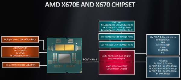

С новата платформа идват и нови чипсети. Всъщност от AMD отново са се изхитрили и ползват за всичките си чипсети е само един-единствен чип.  За реализацията на върховите модели X670E и X670 се свързват 2 чипа заедно, с помощта на PCI Express Gen. 4X4 шина, каквато се използва и за връзка с процесора. Благодарение на тази „двучиплетна“ конфигурация обаче, разполагате с изключително широки възможности за конфигуриране на наистина екстремално ниво на свързаност в стандартна десктоп дънна платка.
При това положение „горният“ чип на чипсета (този свързан с процесора) предлага 12 PCIE Gen 4 линии, които могат да се конфигурират по желание като M.2 устройстава или разширителни слотове. Заедно с това имате 8 USB3.2 Gen2 10 Gbps порта, 12 USB 2.0 порта и може по избор да се конфигурират още 4×10 Gbps, 2×10+1×20 Gbps или 2×20 Gbps порта.
„Долният“ чип пък предлага 8+8 PCI Express Gen.3 линии за използване, като първата 8-ца е само за PCI Express, докато втората 8-ца може да се конфигурира по желание между PCIE линии и SATA3 портове като възможностите са 6+2/4+4/2+6/0+8. T.e вариантите са между 14 PCIE линии и 2 SATA порта до 8 PCIE+8 SATA. Сумирайки двата чипа, мисля че ще се съгласите че възможните конфигурации и възможностите за разширение са изключителни. И честно казано опасението ми е, че използваните PCIE Gen 4×4 линии за връзка между чиповете и с процесора могат да се окажат тясно място.

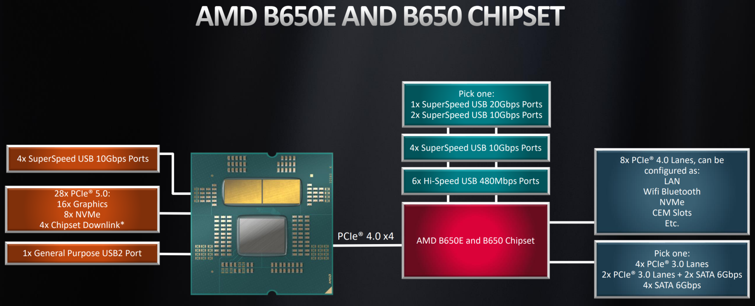

Ако обаче се използва само един чип, то чипсетът се превръща в B650 или B650Е. Но и в този случай възможностите за разширение съвсем не са малки. Но на първо място USB портовете са намалени наполовина – 6 фиксирани USB 2.0, 4 USB 3 10 Gbps и възможност за конфигуриране на още 2х10 Gbps или 1×20 Gbps . PCIE Express Gen.4 линиите са 8 вместо 12, като в добавка могат да се конфигурират още 4 линии под формата или на PCIE Gen.3 или SATA 3 във вариант 4+0, 2+2 или 0+4. Последните предполагам че типично ще се използват под формата на 4хSATA порта.
И нека не забравяме че самият процесор дава възможност за още 8 PCI Express Gen5 за връзка с NVME устройства, 16 линии към графичният адаптер, 4 USB 3 10 Gbps порта и един универсален USB 2.0 порт. Изглежда че от AMD са се отказали от поддръжката на SATA в процесора, но това не променя особено нещата. Реално дори само с използването на процесора може да конфигурирате една прилична система, камо ли като добавим и чипсета.
