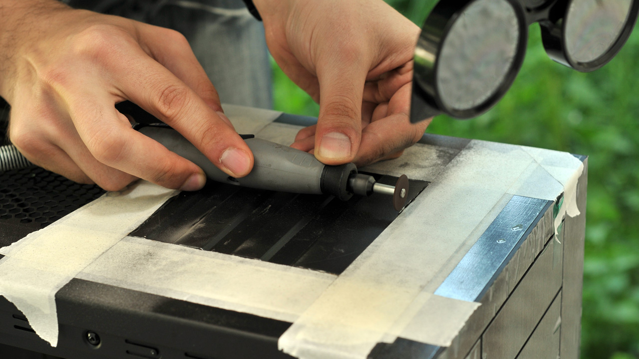

Рязането не искаше нищо повече от смелост. След кратък опит върху капака се оказа, че ще отнеме известно време – Corsair са си свършили работата добре и кутията е от доста дебела ламарина, която не се реже със замах, повярвайте ми!

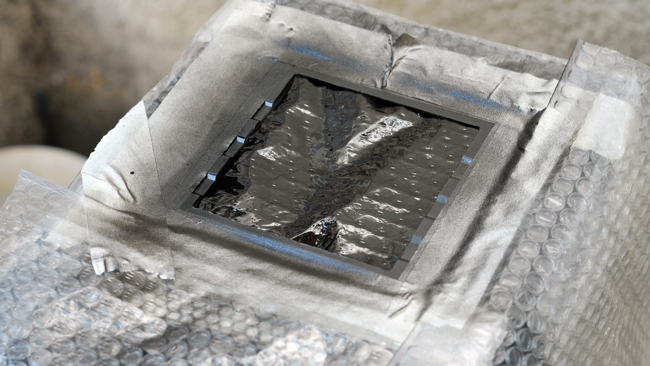

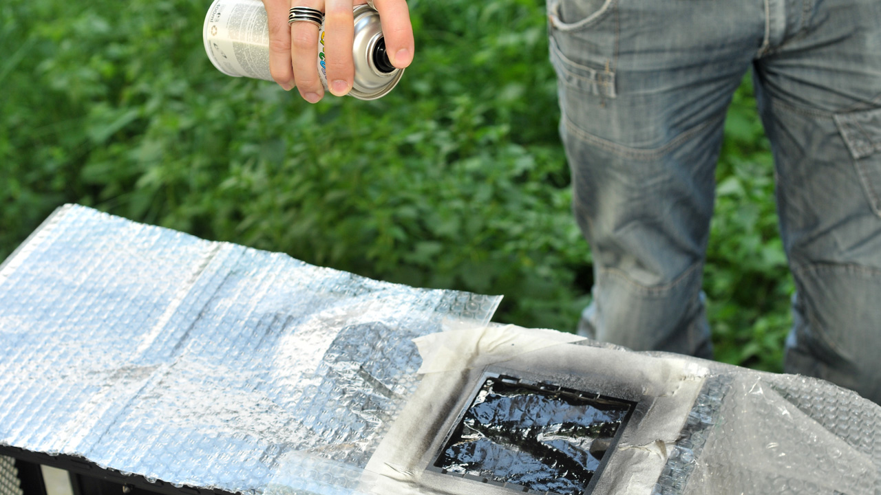

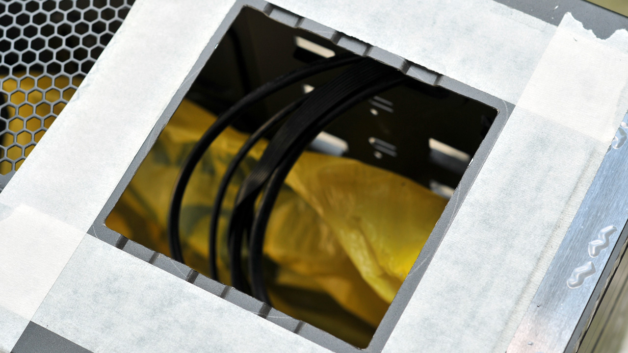

Веднъж привършили с рязането, трябваше само да зачистим ръбовете и да възвърнем черния цвят там, където е прореза. Използвах черен матов спрей, същия, с който пръсках и П-образната планка за захващане на радиаторите, макар да съжалявам малко, че не дадох всички такива елементи на бояджия, понеже спреят има навика да се „люпи“.

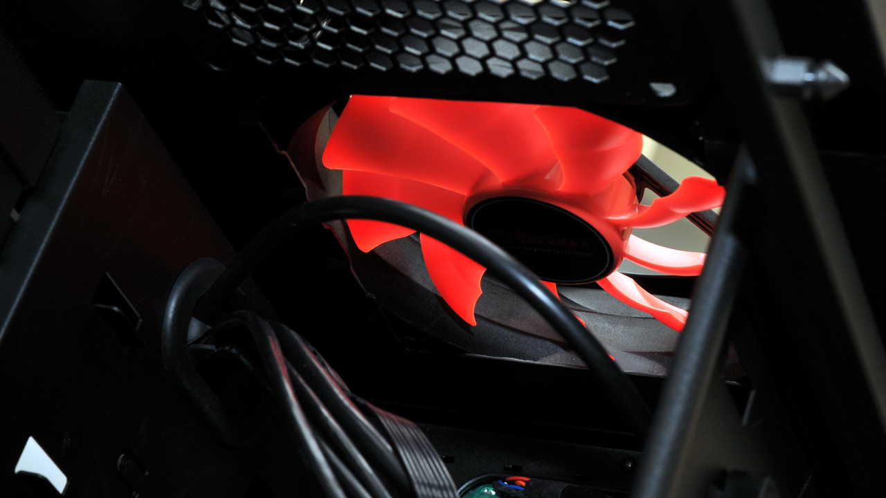

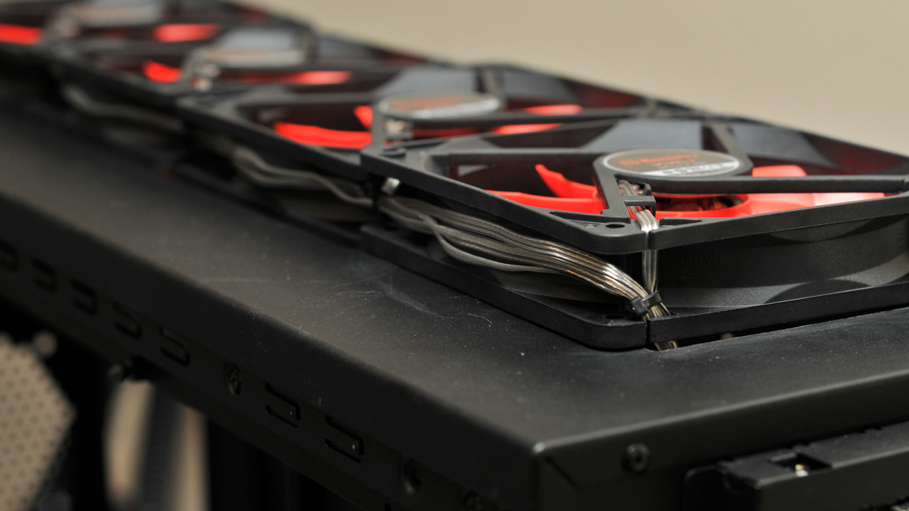

В крайна сметка стана добре. размерите на отвора позволяваха оттам да минат и кабелите на вентилаторите, което ми спестяваше доста разхождането им из кутията, понеже по този начин ги прекарах през предната част – между радиатора и предния панел на кутията, и ги изведох през отворите на 5.25-инчовите устройства отстрани.

Евала, че имаш смелостта да модваш кутията. Много добре се е получил отвора за 4тия вентилатор, а и вентилаторите стоят много добре. :P
