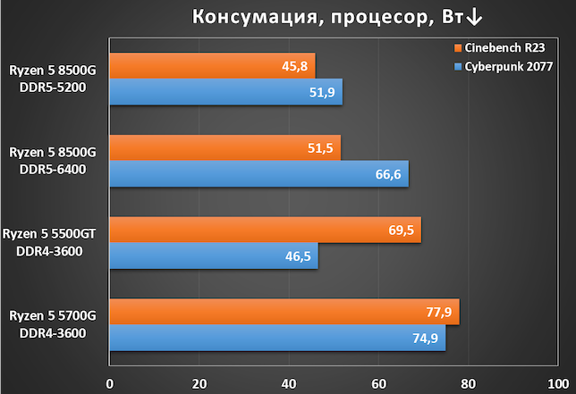

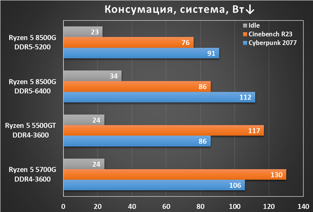

Въпреки че всички тествани процесори са със заявено TDP от 65 Вт и максимална консумация (PPT) от 88 Вт. се получават доста големи разлики между тях в различните приложния. Рендерирането в Cinebench R23 ясно демонстрира ползата от новите Zen 4c ядра, като Ryzen 5 8500G демонстрира с 25-35% по-ниска консумация спрямо Ryzen 5 5500GT, като при това предлага и по-висока производителност. Интересното в случая е, че използването на по-бързата памет увеличава консумацията с 10 Вт, което не е малка стойност, но реално не дава никаква практическа полза в този случай.
По време на гейминг пък нещата се обръщат на обратно като Vega7 демонстрира защо AMD толкова дълго време използва този модел интегрираран графика. Причината за това е доста по-ниската консумация. В този случай Ryzen 5 8500G използва около 5 Вт. повече от Ryzen 5 5500GT, но това е повече от оправдано на фона на прираста от над 30%. Използването на DDR5-6400 памет обаче води до още 26 Вт. добавка в консумацията, което се дължи както на паметта, така и на контролера на паметта, както и на цялостно по-високото натоварване на блоковете на процесора. И все пак производителността/ват на новия процесор все още остава по-висока, като 30% по-високата консумация спрямо Ryzen 5 5500 GT води до 55% по-висока производителност. А ако се гледа спрямо Ryzen 7 5700G, нещата стоят още по-добре.

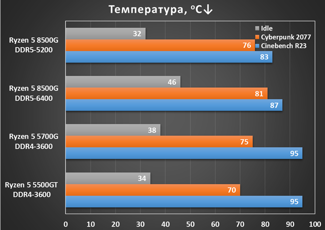

Колкото до температурите – по-ниската консумация на новият процесор в Cinebench води и до генерално по-ниски температури. А това позволява дори с използването на бокс охладителя да не се преминава над 90 оC, дори и във високите летни температури, за разлика от Ryzen 5 5500 GT, който достига до термалният си лимит от 95 оC. В Cyberpunk 2077 нещата откъм консумация са на обратно, съответно на обратно са и температурите. При все това максимума с Wraith Stealth охладителя остава до максимум около 80 градуса.
