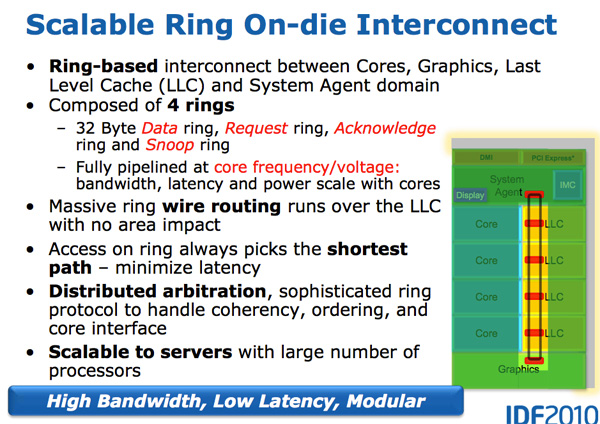

Вече стана дума, че промените при SNB са доста сериозни, като това е видно дори и само по начина, по който кеша от трето ниво (L3 или LLC) служи на останалите елементи в кристала. Първо, L3 вече не е част от Uncore и второ, вече няма такова нещо като Uncore. Интересно е защо толкова скоро въведеното Uncore вече не съществува, а на негово място се е „появил“ т.нар. System Agent. Реално, SA е „северният мост“ на чипсета, където се намират контролерите за PCIe и памет, DMI и какво ли още не. При Nehalem там се намираше и кеша L3. Сега, Sandy Bridge променя всичко това, като изважда L3 (LLC) от цялото уравнение и променя името на Uncore към System Agent. Дори L3 вече не се нарича така, ами Last Level Cache. Така нареченият кеш от последно ниво е доста по-функционален при архитектурата Sandy Bridge, като той е разделен на части, и всяка една от тях отговаря за определено процесорно ядро или за вграденото графично ядро. Въпреки това всяко едно ядро може да използва и целият LLC, при наличието на такава нужда. Друга интересна промяна при LLC е честотата – изваден от групата „Uncore/SA“, LLC вече може да си позволи да работи при друга тактова честота, а именно процесорната. Така LLC е още по-бърз, но когато ядрата са в някой от режимите C-Power State и са с понижена честота, същото се отнася и до LLC. Все пак в нормален режим на работа, LLC предлага доста по-висока производителност и по-ниска латентност. Още една подробност е възможността графичното ядро да се възползва от LLC, което неминуемо води до подобрения в производителността и на графичният домейн. А всичко това нямаше да е възможно, ако Intel не бяха въвели т.нар. „Ring Bus“ за връзка.
Наличието на Ring Bus е нужно поради разделянето на L3/LLC кеша между ядрата и графичната част. Това щеше да донесе нуждата от допълнителни връзки, усложняване на чипа и т.н. Чрез нововъведената шина (която съдържа четири пръстена) от Intel са си решили проблема по доста интересен начин.
Ядрата, графиката, кеша от трето ниво и новият System Agent са в постоянна връзка, благодарение на новата шина. С помощта на всеки един от „пръстените“ (Data, Request, Acknowledge и Snoop) се осъществява връзката между всеки един от тези компоненти с голяма ефективност, ниска латентност и не по-малко важно – пропускателната способност е много сериозна (4 х 96 GB). Всеки от пръстените е независим от останалите.
