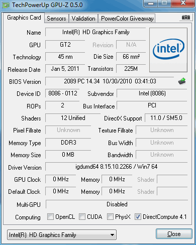

Още една от сериозните промени при Sandy Bridge е интегрирането на графичното ядро в кристала на процесора. За разлика от 45nm графичен чип при Westmere, при SNB всичко е на едно – 32nm. Според Intel вече няма такова нещо като интегрирано графично ядро, ами говорим за Processor Graphics. Така да се каже, вече става дума за процесор с графични възможности, става дума за Sandy Bridge GT (graphics controller). Съвсем логично, GT-то се клоква различно от ядрото и кеша, което позволява и за отделен Turbo Boost и при графиката. Новото графично ядро предлага 6 или 12 EU (execution units), които са до два пъти (128-bit разрядност) по-ефективни от предшествениците си. Модификацията GT1 предлага 6EU, а GT2 – 12EU. Новото GT използва кеша LLC за своите нужди, като може дори да се укаже колко точно кеш да се заделя (чисто теоретично съществува и възможността в даден момент GT-то да използва целият LLC). Достъпа до L3/LLC спомага за доста сериозно повишаване на производителността, особено когато говорим за интегрирана графика без собствен голям графичен буфер, с много бърз достъп до него.
Като 3D производителност GT1 и особено GT2 би следвало да покажат над 2 пъти по-добри възможности спрямо предходните вградени в процесора графични ядра, не само заради архитектурните подобрения, но и заради използването на LLC и по-високата работна честота. Що се отнася до сравнение на двата варианта, GT2 ще е около два пъти по-бързо от своят събрат поради двойно повечето EU-та.
Разочарование за някои и нещо логично за други, новото ядро GT няма да поддържа DirectX 11. Това бе по-скоро очаквано заради не достатъчно сериозната 3D производителност, която Sandy Bridge GT може да предложи, на фона на едно дискретно видео, с адекватна производителност за DX11 . От Intel са се задоволили с поддръжка на DX 10.1, но пък са наблегнали на ускорението на различни мултимедийни задачи, като възпроизвеждане на Blu-ray, поддръжка на ускорение на Full HD видео, както и напълно хардуерно декодиране на видео потоците MPEG2, VC1 и AVC.

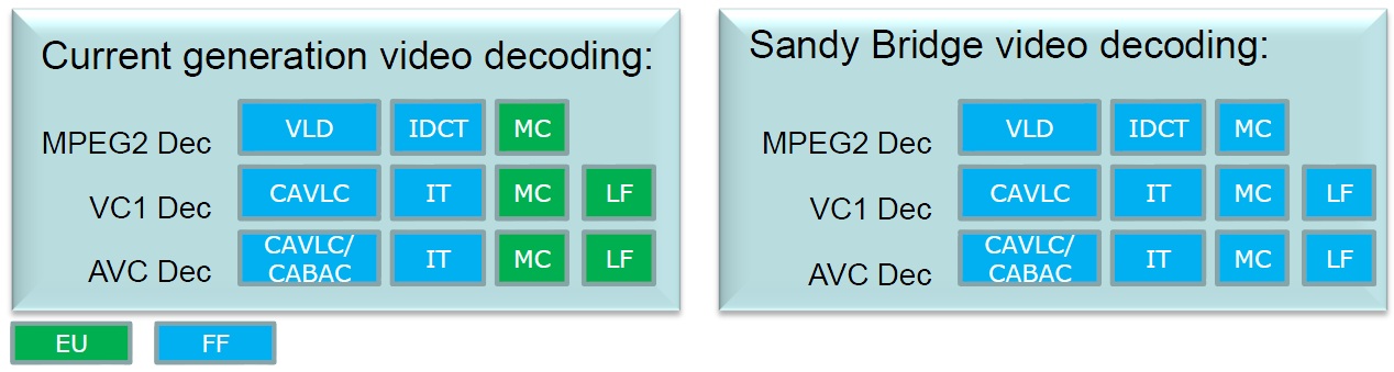

За разлика от вграденото видео в Arrandale, при Sandy Bridge декодирането вече се извършва изцяло без намесата на EU-тата. За целта се грижи т.нар. MFX (Multi-Format Codec). Същият участва и във видео енкодинга, наред с EU-тата и се очаква да има доста сериозна поддръжка от страна на разни софтуерни разработчици.
Наличието на MFX води до някои интересни предимства, като например транскодирането на видео потоци с много голяма бързина чрез технологията QuickSync. За да може определен мултимедиен софтуер да се възползва от възможностите на QuickSync, нужно е да се използва Intel Media SDK 2.0, която дори е свободно достъпна. Към момента само две компании поддържат Intel QuickSync със своя софтуер – Media Espresso 6 и Arcsoft Media Converter 7. Тези програми поддържат също така и ATI Stream, NVIDIA CUDA и процесорна обработка х86.
