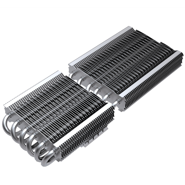

При това ново предложение на Alpenföhn от компанията не са пестили нищо – не само, че говорим за масивен брой топлинни тръби (а именно 12), но и за доста голям брой ламели на радиаторният блок – общо 91 „ребра“. Подобно на останалите охладители на Alpenföhn от висок клас, които се опитват да предложат върхова охлаждаща производителност, Peter е създаден да е може би най-сериозното графично охлаждащо предложение, което можем да намерим в момента. Дори вездесъщият Accelero Xtreeme Plus II може да завижда тайно на спецификациите на peter:

Интересното (не е единствено, а по-скоро едно от многото неща) при Peter е липсата на фабрично инсталирани вентилатори. Alpenföhn са създали Peter с идеята потребителят сам да прецени какви вентилатори иска да използва. Възможностите за импровизация са наистина почти безкрайни, като общо взето имате опцията да поставите всякаква комбинация от перки. Монтирането им става на специална носеща планка (която има няколко недостатъка), което даже позволява да позиционирате вентилатори не само пред охладителя, но и над самата графична карта. По този начин ще сте сигурни, че обдухвате оптимално цялата сглобка и дори при най-сериозни нива на напрежения и честоти, видеокартата ще се охлажда адекватно. Иначе този охладител успява да покрие графична карта като Radeon HD6970 без особен проблем, а ако решите да инсталирате максимално възможният брой вентилатори, цялостната сглобка ще ви изглежда направо застрашително.
Самият Peter още на пръв поглед изглежда доста сносен графичен охладител. Наличните общо 12 топлинни тръби (изработени от мед, но покрити с никел) разпределят топлината към двата радиаторни блока, които от своя страна са изработени от алуминий. Основата на Peter също е изработена от мед, като тук не е използвана технологията за директен контакт (Direct Touch Heat Pipe) между топлинните тръби и графичното ядро, но както ще видите в резултатите, това не пречи на Peter да се представи на ниво. Алуминиевите ребра са позиционирани по специален начин, чрез който се максимизира обдухването им и се получава минимално ниво на въздушно съпротивление.
