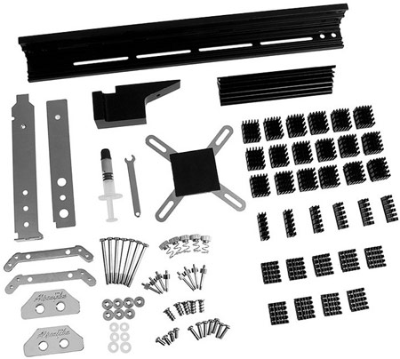

Както вече казах, от Alpenföhn целят съвместимост не само с настоящите графични предложения, но и с бъдещите. Поради това не е чудно, че окомплектовката на охладителят предлага доста голям набор от планки, радиатори и аксесоари:
Едва ли има охладител наличен в продажби, който да предлага толкова много радиатори и планки. Само радиаторите за паметта или елементи със сходен размер са 18. Повечето графични карти притежават по 8 чипа BGA, а някои като GTX580 имат дори 12. Въпреки това BGA радиаторите са 18 и ако имате две видеокарти с по 8 чипа, ще можете да си инсталирате един комплект и на другата карта (ако при нея паметта не се охлажда с радиатори). Освен тях получавате и цял куп други радиатори, предназначени за охлаждане на чиповете VRM. Тук можем да похвалим компанията, че що се отнася до Radeon HD6900, VRM охладителят е монолитен и се захваща към платката посредством винтове:
По този начин няма да се налага да лепите радиатори върху малките чипове VRM, а освен това можете да сте сигурни, че контактът ще е достатъчно добър. Това между другото се вижда много добре на тестовете с Radeon HD6970, където направихме замервания при честота 1 GHz и Vgpu 1.281V. Чрез използването на този радиатор, постоянната работа на напрежения около и дори над 1.25V няма да са особен проблем за VRM-тата.
Не всички VRM охладители се закрепват посредством болтове, като останлите ще трябва да ги залепите. В окомплектовката ще намерите еднокомпонентно бяло термолепило, което върши много добра работа в стабилното залепване на радиаторите. Не говорим само за тези на паметта, но и на силовите елементи. Ще трябва да изчакате няколко часа за стягане на лепилото, но след това не трябва да се безпокоите относно термопренасянето или здравината на залепяне. И двете са на много добро ниво. Ако искате безпроблемно да отстраните радиатора в бъдеще, не се увличайте в нанасяне на много лепило. Дори много малко количество е достатъчно да задържи на място радиаторите на VRM или на BGA чиповете памет.
