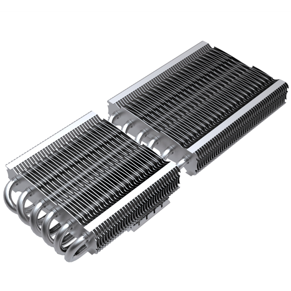

Alpenföhn Peter вероятно е най-добрият въздушен охладител за едночипов графичен ускорител, като това твърдение едва ли ше лишено от истинност, предвид показаните резултати. Макар че Arctic пуснаха Accelero Xtreme II, новата версия не предлага допълнителни охлаждащи способности, които да променят показаното. Alpenföhn Peter демонстрира доста добре това, на което е способен и заявените 400W TDP може би изобщо не са плод на въображението на някой маркетингов специалист в офиса на Alpenföhn. Peter е много способен, но…. все пак имаме едно малко „но“.
Това „но“ се крие във фактът, че ще са ви нужни и прилични вентилатори, които да комбинирате с този радиатор, че да ви се получи пълна картинка. Както добре се вижда, с два Swif2 120P представянето е на много високо ниво, а според задържащата планка за вентилатори, можете да поставите дори 140мм вентилатори. И то не само един, ами до четири броя. Не съм сигурен, че ще ви трябват цели четири перки, за да удържите клокнатата си карта, при наличието на такъв радиаторен блок, но човек никога не може да бъде сигурен. Ако използвате по-малки вентилатори (80/92мм) вероятно ще се наложи да пренебрегнете едно от двете – шум или охлаждащи способности. Поради това препоръчвам комбинирането на Peter с 120мм+ перки. Така ще имате хем много ниско ниво на шум, хем достатъчно добро обдухване, че напрежение като 1.28V да не ви притеснява, когато искате да клокнете вашето HD6970 (или 7970?) или пък 1.2V при GTX580.
Освен това „но“, имаме и едно малко „обаче“. Ако не сте забелязали вече, самият радиатор на Peter не е от най-малките, а в комбинация със специалната планка, която „носи“ вентилаторите, общата сглобка прави вашият ускорител „4-слотов“. Това води до загуба на доста полезно място (а и слотове), а комбинирането на два графични ускорителя в една кутия може да се окаже сложна задача. Поставянето на две видеокарти с такова охлаждане пък вероятно ще е цяло предизвикателство. Ако сте се насочили към този охладител, първо проветете интериорните възможности на вашата кутия и слотовете по дънната платка, за да не изпадате в неприятни ситуации в последствие.
Като оставим тези неща настрана, Alpenföhn Peter е един наистина чудесен охладител – проектиран с подглед в бъдещето, способен да охлажда всички графични ускорители от миналото и настоящето. Ако търсите въздушен охладител за вашият едночипов графичен ускорител от висок клас, едва ли има нужда да се чудите повече. Покупката на Alpenföhn Peter ще ви даде предимството сами да си изберете с какви вентилатори да го окомплектовате и как да си поставите, като вариантите са много. А окомплектовката към Peter ще ви позволи в едно близко бъдеще да го използвате и върху новият си графичен ускорител, който може би ще се нуждае от способностите на Peter.
