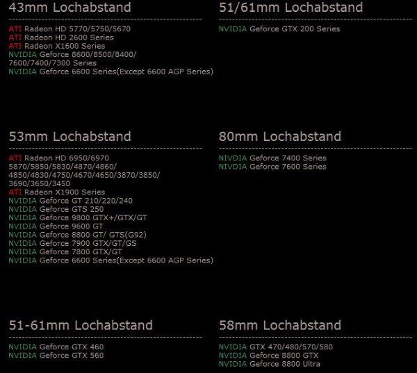

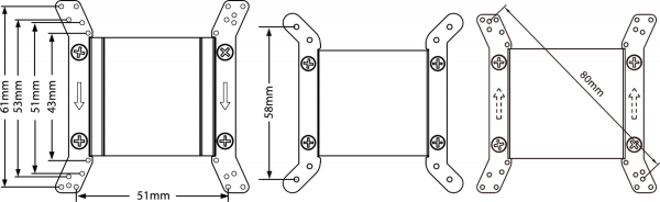

Стана дума за съвместимост, а при Peter тя може да се каже, че е универсална:
Всякакви отстояния между отворите, поддържат се всички познати графични ускорители. Ако приемем, че наличните до момента дизайни и отстояния между отворите за закрепване на графичният ускорител се запазят и в бъдеще, всяка една нова графична платка ще може да работи с Peter. Единственият проблем, който може да се появи е, ако върху PCB-то на картата има високи елементи, които да опират в радиаторният блок на охладителя. В упътването не пише кой ускорител с какво разстояние между отворите е, което ще трябва да разберете сами. Импровизацията при поставяне на закрепващите елементи не е за препоръчване, защото може да си загубите страшно много време в отгатване на правилният отговор.
Официално се поддържат следните графични ускорители:
Ако се чудите защо е добавена поддръжка на ускорители като Radeon X1900 или GeForce GT210, то тя е налична само заради съвместимостта с разстоянието между отворите за захващане (в случая – 53мм). Реално, наличните в момента и през последните 5-6 години графични ускорители използват следните отстояния – 43мм, 51мм, 53мм, 58мм, 80мм. Предполага се, че и в бъдеще ще се ползват някои от тези варианти, поради което Peter ще остане актуален графичен охладител. Предвид сериозните му възможности за усвояване на топлина от GPU-то, не се очаква скоро да го видим в неравностойно положение спрямо бъдещ едночипов графичен ускорител.
