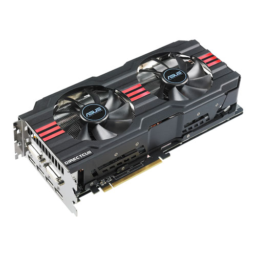

На пръв поглед HD7970 DirectCU II TOP не изненадва никого – познатото вече охлаждане DirectCU II, поставено върху нереферентна платка, което в комбинация дава една по-различна видеокарта, особено ако я сравняваме с референтната версия на HD7970.
Предвид използването на охладител DirectCU II е нормално да видим за пореден път трислотов дизайн на графичен ускорител на ASUS. Всъщност според ASUS, говорим за „2.5 слота“ дебелина на сглобката, но предвид невъзможността да се използва останалият „0.5 слот“ е по-реално да говорим за 3-слотов дизайн. От друга страна това останало пространство ще е доста полезно ако решите да поставите два такива ASUS-а в Crossfire или да поставите друга платка пред охладителя на HD7970 DCII TOP. При първите подобни модели на компанията не бе сигурно дали това няма да доведе до сериозна градивна критика от страна на геймърите и ентусиастите, но според възможностите на охладителя, повечето недоволни бързо забравиха за това неудобство.

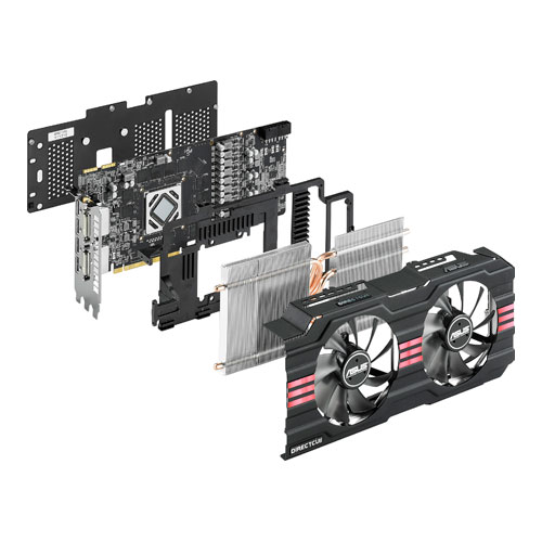

Ако все още не сте запознати с това, което представлява охладителя DCII TOP, можете да погледнете горната снимка. При ASUS освен охлаждащи елементи отпред, налице е и задна планка. Самият охладител DirectCU II притежава както основен радиаторен блок (съставен от алуминиеви „ребра“ и топлинни тръби), така и охлаждаща пластина, която се грижи за паметите и VRM. Подобна комбинация е доста по-сполучлив вариант, в сравнение с голям GPU радиатор, малки или липсващи радиатори на памет и малък радиатор за VRM. Охлаждащата пластина предлага не само доста по-голяма охлаждаща площ, но и много по-ефективно разпределение на топлината и обдухване от двата 100мм вентилатора.

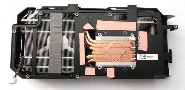

Това е охладителя от страната на платката, където контактува с ядрото. Какво значи „DirectCU II“ се забелязва веднага, както и местата, където охладителя се опира във VRM елементите и паметта. Интересно е да се отбележи, че голяма част от модулите памет GDDR5 не контактуват изцяло с допълнителната охладителна пластина, но по всяка вероятност съумяват да се охладят достатъчно, макар и не изцяло допиращи се в охладителя.

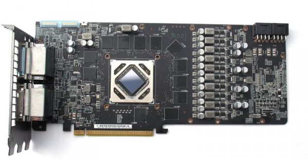

Ето я и самата HD7970 DCII TOP. ASUS вероятно се гордеят с факта, че платката притежава 12-„фазно“ захранване – 10 „фази“ към графичното ядро и две за паметта. Вярно е, че такова нещо не може да се види при почти всички останали графични карти от последно поколение, но и в случая има защо да виждаме 12-„фази“. Според ASUS тази платка е особено подходяща за „поднулеви издевателства“ т.е. за екстремен овърклок посредством използването на екстремни методи за охлаждане. Не случайно в окомплектовката към картата присъства т.нар. „VRM SubZero Cooler“ – допълнителен радиатор, който да използвате за охлаждане на VRM чиповете при наличието на екстремен охладител (и премахване на стандартната пластина, намираща се върху паметите и VRM).
Тази карта определено е създадена да бъде овърклоквана. За това говори не само стандартния охладител и сериозното захранване към GPU-то, но и двойката 8-pin PCIe конектори. А ако все още не сте достатъчно убедени, че това е прикрит екстремен графичен ускорител, то контактните точки за запояване на проводници с цел контрол и прецизно задаване на напреженията.

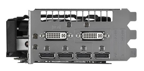

Поради „трислотовият“ си дизайн, задната планка на HD7970 DirectCU II TOP предлага доста място за различните „видео“ конектори:
 Два пълноценни DVI, както и четири DisplayPort са на разположение, като свързването на шест монитора едновременно може да стане след използване на DVI конекторите в режим Single Link.
