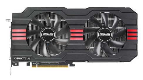

Макар че за овърклок ще говорим на следващата страница, тук искам да кажа някои неща около HD7970 DCII TOP и по-конкретно за самото означение „TOP“. Освен тази платка, в продуктовата линия на ASUS има още една такава, носеща почти същото моделно име, но без добавката TOP. При нея също имаме охладител DirectCU II, 10+2-фазно силово подсигуряване на графичното ядро и паметта, контактни точки за запояване на допълнителни елементи с цел по-прецизен контрол и следене на напреженията и така нататък. Човек би се почудил за какво е тогава тази добавка TOP при картата, която разглеждаме в този материал, а отговорът е доста директен и логичен – фабричен овърклок.
Платката с моделно име HD7970-DC2T-3GD5 е TOP картата на ASUS при HD7970, докато нейният подгласник е HD7970-DC2-3GD5. При вторият вариант имаме налице номиналните честотни заявки на AMD – 925 MHz за GPU-то и 1375 MHz за паметта. При модела TOP те са завишени до съответно 1000 MHz и 1400 MHz. Колкото и да ни се искаше версията TOP да е нещо малко по-различно от „нормалния“ вариант на HD7970 DCII, нещо с още една идея по-добро, всъщност това далеч не е така. Изглежда ASUS са направили една много добра платка и са преценили, че могат да я предложат в два модела – „номинална“ и с фабричен овърклок.
Това обаче не означава, че HD7970 DCII TOP не е реално една TOP карта. По-скоро отново по пътя на логиката можем да заключим, че ако смятате да овърклоквате видеокартата, не е непременно задължително да си купите варианта TOP, след като „обикновената модификация“ на HD7970 DCII ще ви свърши абсолютно същата работа. TOP модела е по-скоро приложим в случаите, когато искате да вземете картата, да я инсталирате в машината и да започнете да я използвате. Фабричният овърклок дава малко по-високо ниво на производителност спрямо заводските честоти на AMD. От друга страна погледнато обаче, много голямата близост в цената на двете карти може би ще ви откаже от правенето на компромис и ще предпочетете TOP модела.
