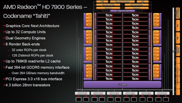

Ако директно от тази диаграма не можете да направите сравнението, ето какво представлява и пълноценния чип Tahiti XT.
gcn_overview
Погледнато отгоре, Tonga разполага с 28 Compute Units, докато пълноценния Tahiti разполага с 32 CU. От своя страна Tahiti Pro (Radeon R9 280) разполага с 28 CU. Дотук нещата изглеждат много сходни, но ако обърнем повече внимание на диаграмите ще видите, че всичко всъщност е доста по-различно при Tonga. AMD са решили да паралелизират много повече изчислителната мощност на Compute Units, като наред с това да добавят още интересни елементи, като например ACE-та (Asynchronous Compute Engines), геометрични процесори, растеризатори и кеш. Най-общо казано, чипа Tonga разполага с четири шейдърни енджина, всеки от които разполага със собствен геометричен процесор, растеризатор и седем Compute Units. Това донякъде да ви напомня за AMD Hawaii?
И то с право, това си е AMD GCN 1.1 както и да го погледне човек. В своята същност ядрото Tonga много повече наподобява Hawaii (вместо Tahiti), най-малкото поради идентичната структура и разположение на изчислителната мощност. Да, при Tonga имаме доста по-малко Compute Units, както и двойно по-малко Render Back-Ends на ниво Shader Engine, но идеята е повече от видима. AMD са решили и създали „орязана“ версия на чипа Hawaii, която да предлага цялата геометрична и теселираща производителност на Hawaii, но чрез „подрязване“ тук и там да бъде позициониран по-ниско не само като производителност, но и като консумация. Все пак Tonga е замислен да се позиционира (замести) около Radeon R9 280/X, така че предпоставките за това са доста явни.
