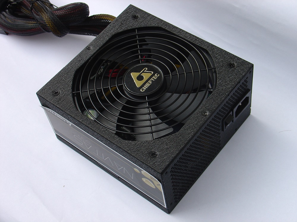

Chieftec GPM-650C е най-младшия представител на продуктовата гама Navitas, като освен него с по-сериозни възможности са налице моделите 750C, 850C, 1000C и 1250C. По моделната маркировка вероятно много лесно се ориентирате, че става дума за общо пет компютърни захранвания с предлагана мощност между 650W и 1250W. И макар GPM-1250C вероятно да е един много сериозен представител на Chieftec при сериозните PSU-та, от своя страна 650C е доста по-масов и ориентиран към потребителите, които нямат нужда от сериозни захранващи капацитети, но въпреки това търсят PSU, което да може да се справи с една сравнително прилична съвременна компютърна система (геймърска, SOHO, или дори работна станция от нисък клас).

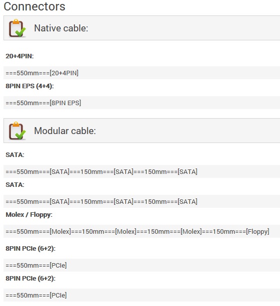

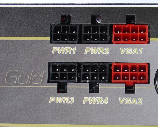

Що се отнася до кабелите, GPM-650C е полу-модулно компютърно захранване, като единствените фиксирани кабели са основния 24-пинов ATX и 8-пиновия +12V за захранване на процесора. Останалите проводници са на модулен принцип с относително прилична дължина от 550мм до първият наличен конектор. Доста любопитно е да се отбележи, че достъпните конектори PCIe са само два – по един на двата налични кабела. Предвид мощността от 650W от Chieftec можеше да помислят малко повече в този аспект от нещата, още повече когато това PSU съвсем спокойно може да работи и с два графични ускорителя (дори например GeForce GTX970). Налице също така са шест конектора SATA, както и три „MOLEX“-a.

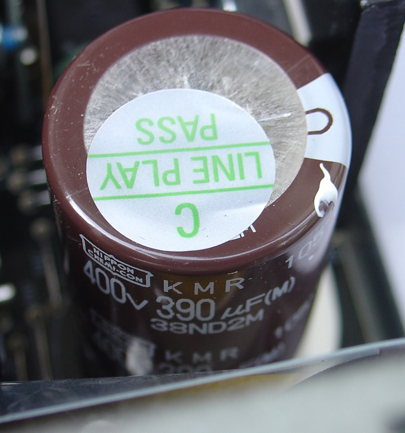

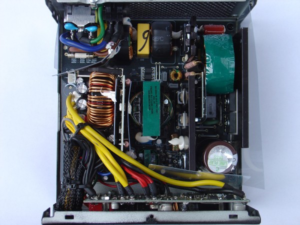

На пръв поглед GPM-650C изглежда доста добре що се отнася до изработка и подборка на компонентите. Както вече стана дума налице е платформата CWT PUQ-G, която е налична и при 750W/850W модели на Navitas. Предвид факта, че налице е 650W версия на тази платформа донякъде е логично да не виждаме използването на висококачествени елементи на всички нива. Впечатление прави, че „високоволтовият“ кондензатор е Nippon Chemi-Con, и то вариант KMR, сертифициран за работа при 105С, което говори добре за подбора на кондензатори, поне в този аспект от компонентната база.
gpm_650c_390v

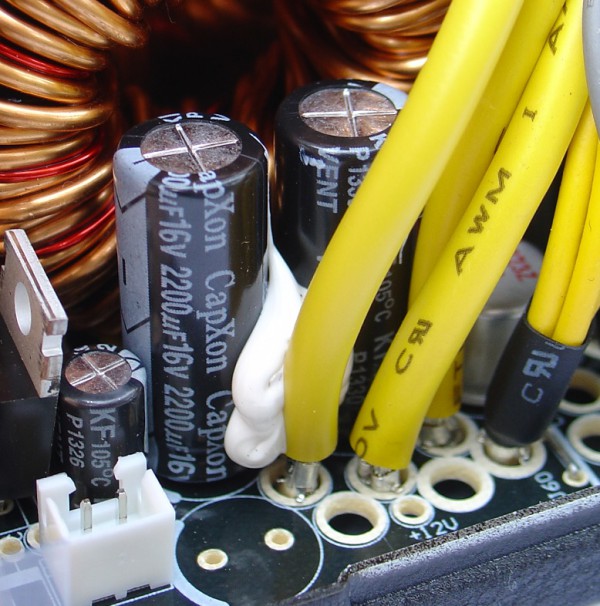

За сметка на това, обаче, кондензаторите на 12V линия не могат да се похвалят със същото ниво на качество и са налице 2200uF елементи на CapXon.
gpm_650c_2200

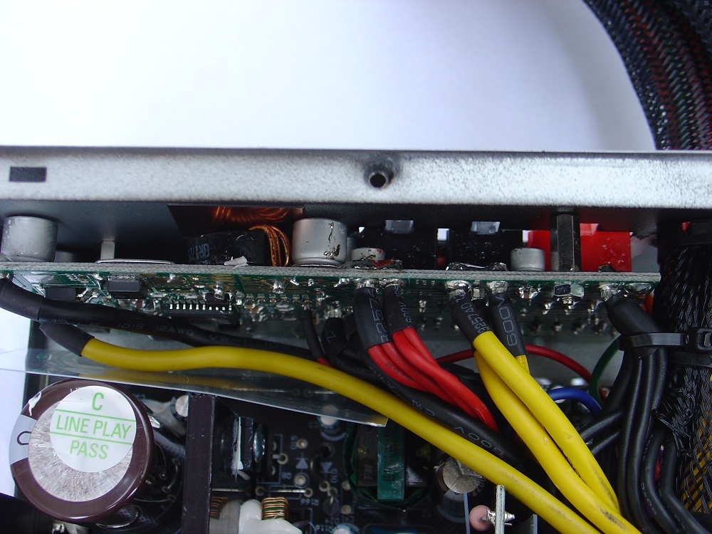

Както вече стана дума, използваната платформа за това PSU е PUQ(G) на CWT, което се вижда и по допълнителната платка за DC/DC към +3.3V и +5V
gpm_650c_psu_dcdc
Като цяло изработката на захранването е на добро ниво, макар да не блести с наистина високо качество. Донякъде това е разбираемо предвид факта, че става дума за 650W захранващ блок, но това далеч не може да бъде някакво оправдание. Все пак можем да кажем, че сме виждали и далеч по-лоша изработка при PSU-та с капацитет под 700W.

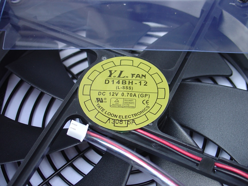

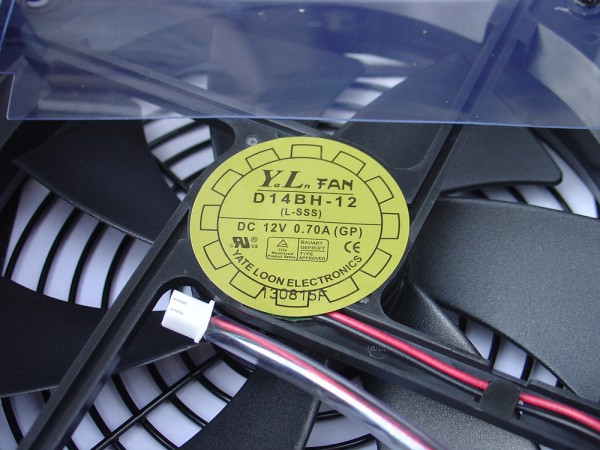

Охлаждането на захранващият блок е предоставено на вентилатора Yate Loon Electronics D14BH-12, който притежава доста сносни характеристики – 140мм вентилатор с максимално достижими обороти на въртене 2800 и въздушен поток 140CFM. Управлението на тази перка се извършва чрез термпературен датчик, от който зависи колко бързо и дали изобщо вентилатора ще се върти. При консумация под 100W D14BH-12 или почти не се върти, или работи на „on-off“ цикли от по 10-15 секунди. При сериозно натоварване, обаче, вентилатора веднага създава впечатление с присъствието си, като в една напълно затворена кутия и повишена температура със сигурност може да постигне нива на RPM, които изобщо няма да са приятни за потребителите, свикнали с нисък общ шум на машината.

  3. Като видя кондензатори Capxon и все едно вече ги виждан надути. Много ниско качество са поне според мен.

    Относно изходните кондензатори не напразно ги наричат CRAPXON, не очаквайте да ви сложат японски кондензатори в по бюджетни захранвания ;). Всеки гони ниска цена все пак. Поне входния е такъв хубав за компенсация.
