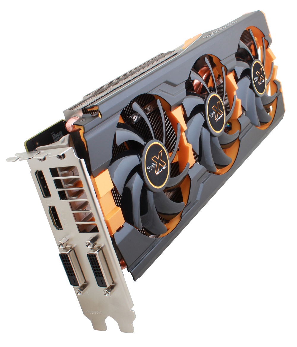

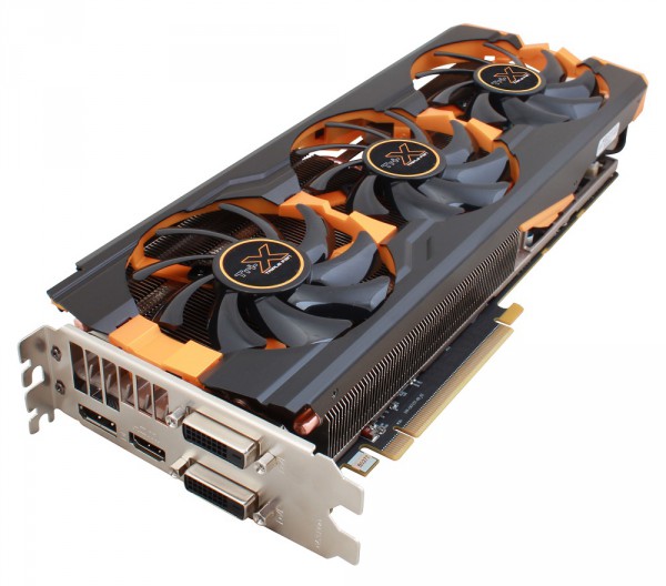

Платката, която ще погледнем в този материал реално с почти нищо не се отличава от добре познатата вече Tri-X Radeon R9 290X OC. Това обаче е съвсем очаквано – печатната платка е същата, охладителят Tri-X е същият, дори графичният чип е същият.
290X_8GB_front_side
Единственото по-отличаващо нещо разбира се е удвоеният обем на графична памет, който при тестваната карта със SKU# 11226-17 е цели 8 GB. Тук трябва да отбележим, че това не е единствената 8 GB версия на 290Х в продуктовата линия на Sapphire. Компанията предлага и вариант Vapor-X, която изглежда още по-плашещо и масивно, досущ като на 4 GB версия на същият графичен ускорител.
290X_8GB_front_side2

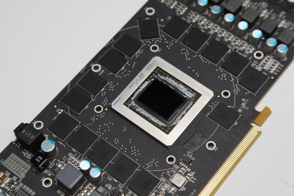

Да се върнем обаче на по-„обикновената“ версия, предлагаща „само“ охладител Tri-X. Привидно това е просто 8 GB модификация на добре позната платка, но истината не е точно такава. От Sapphire са направили малко корекции по графичният ускорител, като 4 GB модел също ще има подобренията, които ще коментираме сега. От една страна компанията-производител е подменил вентилаторите на охладителя Tri-X, като новите перки ще са по-издръжливи и с предполагаемо по-дълъг живот. Това е нещо, което в близкото минало от Sapphire трябваше да търпят като критика, а именно не до там високото качество на вентилаторите и тенденцията да се повреждат след само няколко месеца работа.
sapphire_290X_8_card_cooler
sapphire_290X_8_gpu_pcb

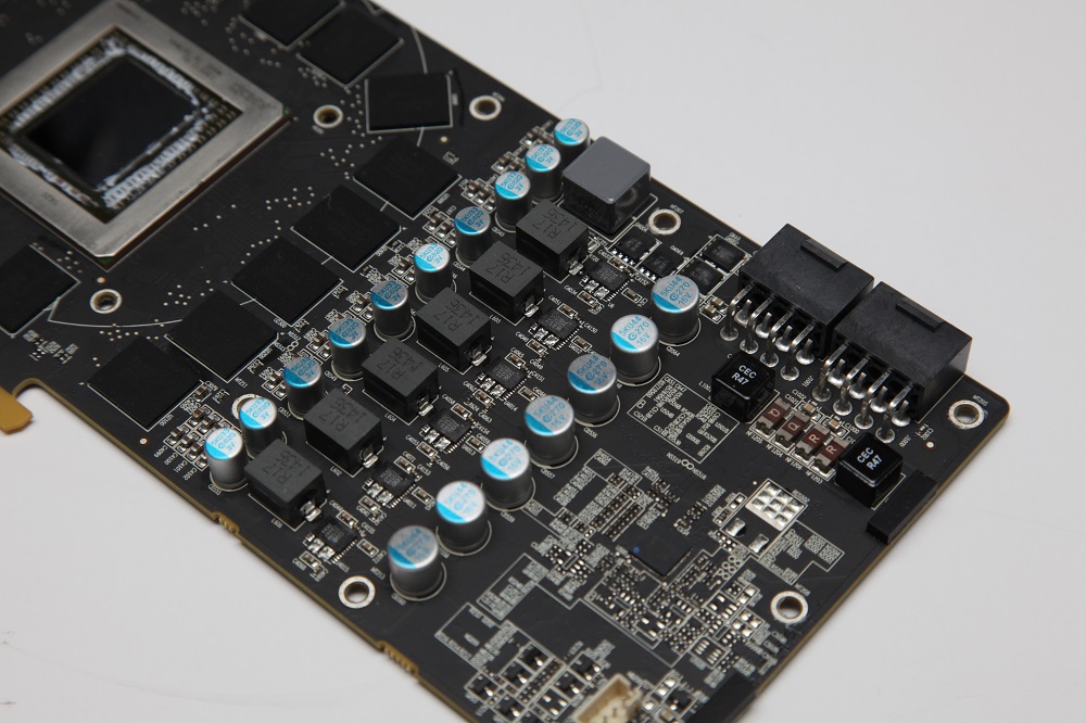

Доближаването на този модел Tri-X до варианта Vapor-X е и чрез наличието на 6-фазно захранване към графичното ядро, поставено върху собствена разработка PCB на Sapphire. Всичко това няма как да не доведе и до корекция при захранващите конектори PCI Express – налице е  „8+8“-пиново PCIe Power захранване, което да може да осигури до 375W (в комбинация с 75W от слота PCI Express).

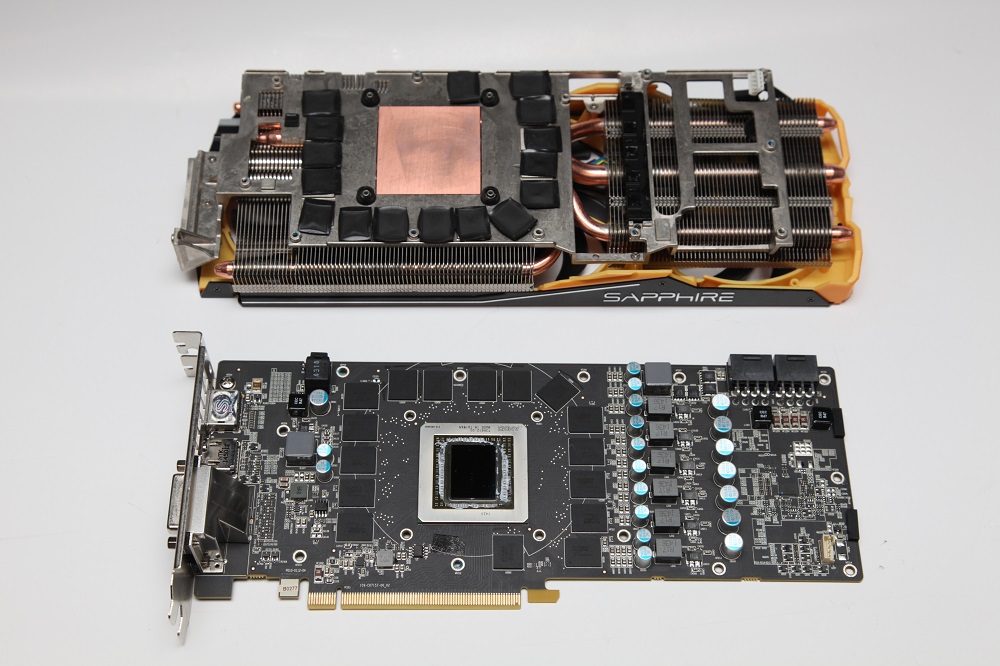

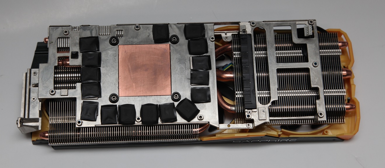

sapphire_290X_8_cooler_back
Ето как изглежда и самият охладител от страната, която контактува с паметите, VRM и разбира се графичното ядро. VRM охладителя е на отделен радиатор, който обаче е свързан с основната „планка“ посредством болтове. Общо взето цялото охлаждане е една-единствена част, макар някои неща да са свързани с болтове. Това е далеч по-добро решение спрямо някои комбинирани такива, като дава не само по-голяма стабилност на сглобката, но и по-ефективно разпределяне на отделената топлина. А при платка като Sapphire 290X 8 GB е налице достатъчно отделена топлина.
sapphire_290X_8_vrm
Споменахме, че налице е 6-„фазно“ захранване към графичното ядро, което е изградено на базата на собствено решение на Sapphire. Използват се шест броя IR3553M на International Rectifier, 40A MOSFET PowlRstage елементи с комбиниран драйвър/транзистор и ефективност от 93% при 1.2V напрежение. Тук общо взето трудно можем да имаме забележка предвид реалните нужди на графичното ядро дори след овърклок, но е налице подходяща елементна база за сериозни натоварвания.

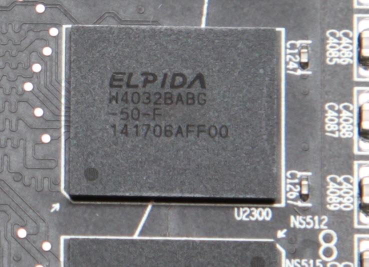

sapphire_290X_8_elpida
Наличният обем от 8 GB видеопамет е изграден от общо 16 чипа GDDR5 на Elpida, и по-специално W4032BABG-50-F, които представляват 4 Gb чипове с обявена скорост от 1250 MHz (5.0 Gbps). Това обаче не пречи на Sapphire да пуснат тази памет на 1375 MHz, но определено пречи на овърклока над тази стойност. Целият обем от 8 GB е позициониран от предната страна на платката и така всички 16 чипа се охлаждат активно.

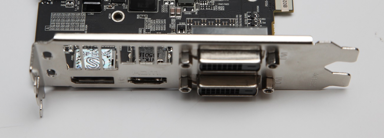

sapphire_290X_8_dvi
Съвсем очаквано картата предлага четири видеоконектора – два броя DVI, както и по един DisplayPort и HDMI. Предвид наличните 8 GB видеопамет и възможността за свързване в Crossfire, опцията за включване на повечко дисплеи е съвсем на място.

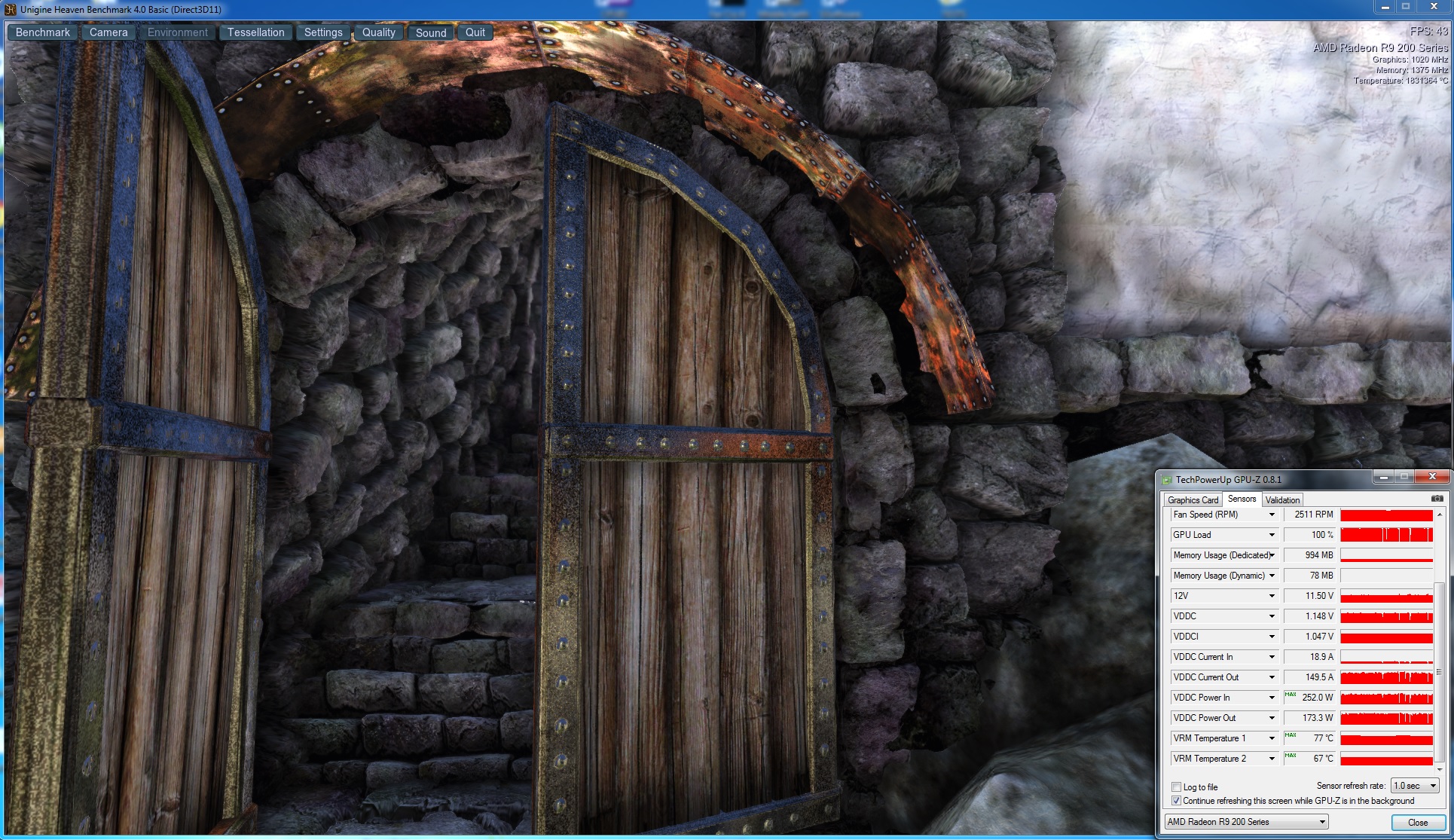

Да погледнем и нивата на температура и консумация, които тази платка предлага:
r9_290X_8GB_temps
Въпреки че не се вижда на снимката, температурата на графичното ядро достигаше максимално 76С (под Heaven Benchmark 4.0), а температурата на VRM не надвишаваше 77С. В случая говорим и за максимална консумация от 252W, но реално стойността се движеше повече около 200W – 220W.
