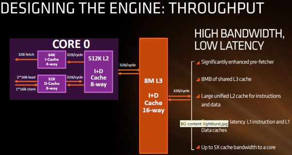

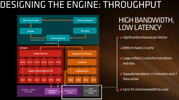

Изчислителното ядро на процесора е подкрепено от 32 КБ 8-кратно асоциативен L1 кеш за данни, като той разполага с 2 128-битови порта за четене и един за запис съобразно с възможностите на ядрото. Организацията на кеша се е завърнала към writeback архитектурата, за разлика от writethrough при Bulldozer и дериватите му. Още една радикална промяна е, че L1 кеша е инклузивен спрямо L2 кеша (т.е. данните в L1 се копират в L2), като до момента всички архитектури на AMD използваха ексклузивна организация на кешовете (не се копират данни между тях). Предимството на ексклузивната организация е, че предоставя по-голям ефективен обем на кеша, докато инклузивната предлага по-малка латентност. При размерите на съвременните кешове и тенденцията основната част на данните да се държат в голям L3 кеш, е доста относително доколко е от полза поддържането на ексклузивната организация. L2 е с обем 512 КБ, което е двойно спрямо моделите на Intel, но е едва 1/4 от наличното в Bulldozer и е също с 8-кратна асоциативност. И накрая една група от 4 ядра разполага с общ 8 МБ 16-кратно асоциативен L3 кеш, разделен 4 отделни дяла – по един за ядро, като достъпа до всеки от тях е с еднаква скорост и време за достъп. Поведението му е предимно ексклузивно спрямо L2 кеша. Връзката между L1 и L2 кешовете се осъществява по отделни 256-битови шини, като инструкционният кеш е свързан само със шина за четене, докато този за данни – за четене и запис. Връзката между L2 и L3 се осъществява по двупосочна 256-битова шина. Същата е и ширината на шината от L3 кеша към останалата част от системата.

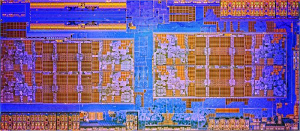

Тук е може би мястото да споменем, че подобно на икономичните Jaguar процесори, и Zen използва като най-малък организационен блок комплекс от 4 ядра с прилежащият им L3 кеш, който се нарича Core Complex или съкратено CCX. Кристалът на Ryzen процесорите съдържа два такива CCX, като помежду си и с останалата част от системата те комуникират през комутационната среда Infinity Fabric, която се грижи и за кохерентността на данните между кешовете на двата комплекса. Така че сумарно Ryzen разполага с 8 ядра, поддържа 16 нишки и има общо 16 МБ L3 и 4 МБ L2 кешове (или почти 20 МБ общо предвид предимно ексклузивната организация). Двата CCX са свързани към двуканален DDR4 контролер, PCI Express комплекс и нещо, която започва да става сериозна тенденция при AMD, а именно вграден южен мост. Да, Ryzen е пълноценна система-в-чип (System on a Chip, SoC), която може да функционира самостоятелно. Но да караме по ред.

Крайният резултат е че всичко това е събрано в кристал с размер 189 кв.мм. използващ 4800 млн. транзистора и произведен по 14 нм FinFET технология от Global Foundries. Заедно с това от AMD са много горди че CCX е с около 10% по-малък в сравнение с конкурентните 4-ядрени решения, още повече като се вземе в предвид че процесът на GloFo всъщност е микс между 20 и 14 нм процес, а не чист 14 нм, както при конкурентите.
