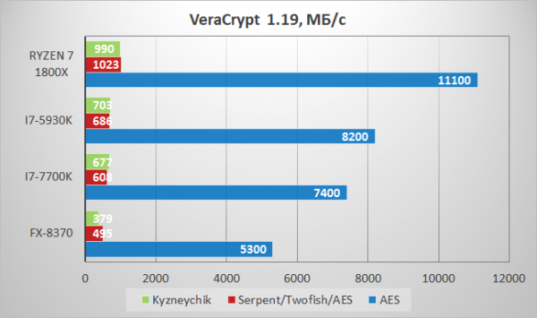

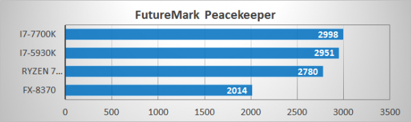

Процесорна производителност
chart5

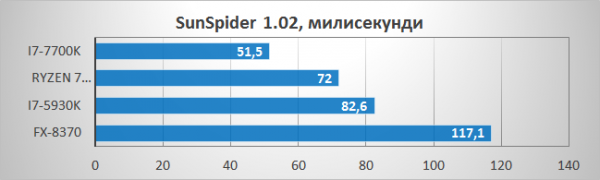

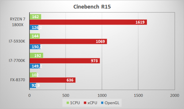

chart6

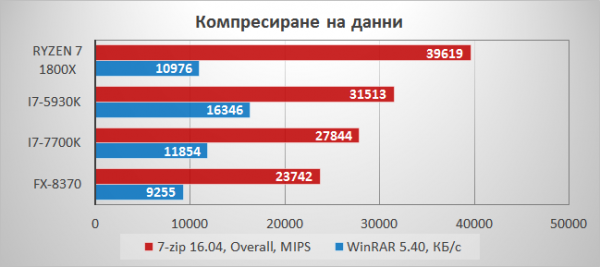

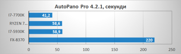

chart7

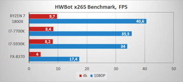

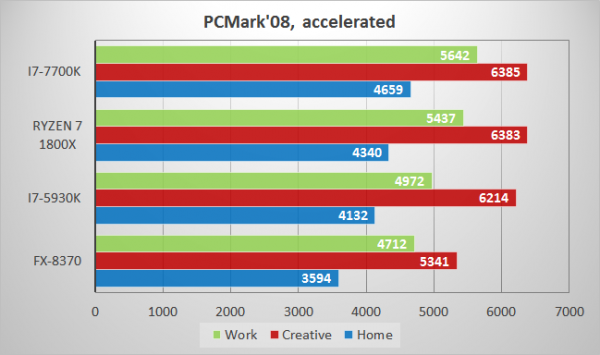

chart8

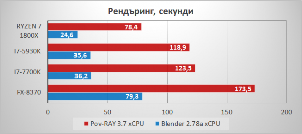

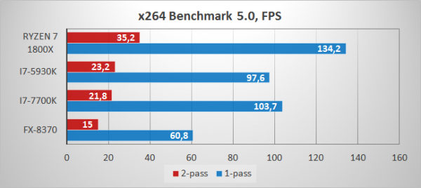

chart9

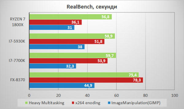

chart10
