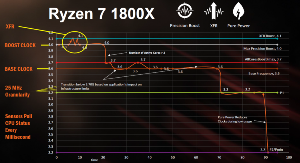

Както всеки уважаващ себе си съвременен процесор, и Ryzen разполага с куп технологии за опортюнистично повишаване на честотите и оптимизиране на консумацията, като от AMD са ги групирали заедно с още някои интересни особености на чипа под общото име SenseMI (Sense Machine Inteligence). Под тази шапка се намират 5 различни технологии:
- Pure Power – това е комплекс от инструменти и системи, който следи натоварването на процесора, температурите и напреженията, като се опитва да оптимизира използването на енергия от процесора включително и спрямо индивидуалните вариации между отделните кристали. Ако преди време се оплаквахме от ненужно увеличените напрежения на процесорите на AMD по линията на най-малкото общо кратно за стабилна работа на дадена честота, то Pure Power би трябвало да разрешава тези проблеми. Поне теоретично.
- Precision boost – както подсказва името й, тази технология управлява повишаването на честотите според натоварването и естествено е силно свързана с Pure Power. Ryzen процесорите са способни да повишават честотата си по-сериозно при работа на само едно ядро, но също и ако работят всички ядра, но има неизползван TDP потенциал. „Precision“ частта идва от факта, че за разлика от предишните процесори, грануларността на движението на честотите при Zen архитектурата не е 100 МХц, а само 25 МХц, което в комбинация с Pure Power позволява много фина оптимизация на честотите. Precision Boost работи с интервал от едва една милисекунда, което трябва да е напълно незабележимо за потребителите.
- Extended Frequency Range (XFR) – това на свой ред е надстройка над Precision Boost, като следи температурата на корпуса и съответно оценява възможностите на охлаждащата система. Ако съответните условия позволяват, то временно процесорът започва да използва пълният потенциал на AM4 платформата (128 Вт TDP), и повишява временно максималната честота на която работи процесора.
- Neural Net Prediction – тази технология няма общо с управлението на консумацията и честотите на процесора, а се отнася до блоковете за предсказване на разклонения. Идеята е че всеки блок за предвиждане на разклоненията е самообучаваща се невронна мрежа, един вид „прото изкуствен интелек“. И това в известен смисъл е така, като всеки съвременен блок за предсказване на раклоненията има общо с невронна мрежа. А от качеството му зависи както производителността на процесора така и консумацията на енергия, като всяко грешно предсказване води да нужда от изчистване на конвейери и съответно забавяне на работата и преразход на енергия.
- И накрая Smart Prefetch се грижи за правилното предвиждане кои данни ще са нужни на процесора в близко време, и съответно ги извлича от паметта и зарежда в кешовете предварително.
