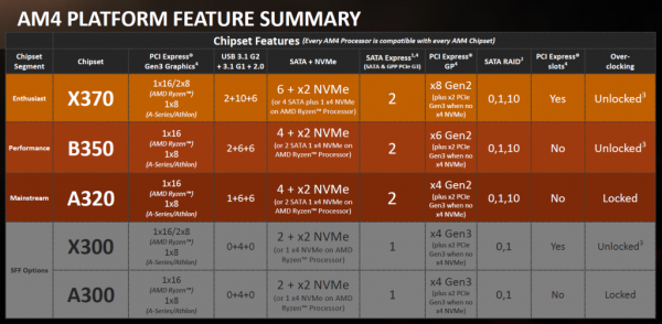

Вече споменахме няколко думи по темата за чипсетите, но ето малко подробности. Налични ще са общо 5 различни чипсета – X370, B350, A320, X300 и A300. Първите два са пълнофункционални чипсети или по-скоро самостоятелни южни мостове, които добавят доста функциналност към платформата. Двата модела от серията 300 пък всъщност сами по себе си не са чипсети, а са просто чипове, съхраняващи функциите свъразни със сигурността на платформата, като secure boot, Trusted Platform Module и подобни. Практически единствената им функционалност е да осигурят сигурно начално зареждане и са насочени към компактните miniITX системи. Съответно те не ползват допълнителните 4 PCIE линии от процесора, а като периферна функционалност остава само наличното във вграденият в процесора южен мост. Естествено допълнителните линии могат да се използват и за добавяне на още външни контролери.
Разликата между другите чипсета се състои в това какво поддържат и каква функционалност от процесора предоставят. X370 и B350 (както и X300) позволяват овърклокване на процесора, като всеки Ryzen процесор разполага със свободен множител. Единствено X370 позволява разделянето на вградените в процесора 16 линии за графика на 2х8, което позволява при желание да се реализира както CrossFire конфигурация с графични адаптери от AMD, така и SLI с модели на NVidia, като последното зависи и от това дали съответният производител е сертифицирал дъното си. С B350, A320 и A300, такова разделение не е възможно и винаги има само един графичен слот свързан с процесора, работещ в х16 режим. С B350 и A320 обаче е може да се конфигурира платката за работа с 2 графични адаптера в CrossFire, като се използват линиите от южният мост, макар и това да не е отпималната конфигурация.
B350 и A320 поддържат още 4 SATA3 и един x2NVMe конектора (или 2 и един х4), Х370 добавя още 2 SATA3 слота към това (общо 6). Всички модели поддържат и 2 SATA Express конектора. От страната на USB портовете имаме по 6 USB 2.0 за всеки от 3-те чипсета, 6 USB 3.1 Gen1 (USB 3.0) за B350 и A320 и 10 за X370, както и по 2 USB 3.1 Gen1 за X370 и B350 и един за A320. Накрая чипсетите предлага и допълнителни PCI Epxress 2.0 линии, съответно 8/6/4 за X370/B350/A320.

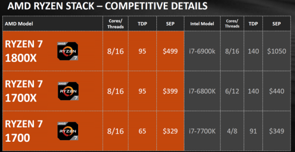

Първите 3 обявени модела на Ryzen използват пълната функционалност на кристала (8 ядра и 16 МБ L3 кеш) и носят названията Ryzen 7 1800X, 1700X и 1700. Първите два се предлагат с 95 Вт TDP, докато впечатляващото в последния модел е заявената едва 65 Вт консумация. Съответно тактовите честота са 3,6 Гхц, 3,4 ГХц и 3 ГХц базова с турбо честоти от 4 ГХц, 3,8 ГХц и 3,7 ГХц. И трите модела използват XFR, като при първите два той позволява до 100 МХц допълнителна честота, а при Ryzen 7 1700 това е намалено до 50 МХц. А според AMD, добавката X към името на първите два означава просто че предлагат повече производителност поради по-големите си честоти и увеличният XFR лимит.
Заедно с това, предвид факта, че те са насочени към ентусиастите, които се предполага да използват по начало по-сериозно охлаждане, 1800X и 1700X няма да се предлагат с охладител в комплекта, такъв ще има само заедно с 1700. А в това отношение от AMD са предприели сериозни промени. Налични са 3 модела, всички носещи името Wraith. С Ryzen 7 1700 ще се предлага новият модел Wraith Spire, който има заявени охлаждащи възможности от 95 Вт. По това което се вижда на снимките, той се базира на по-старите модели на AMD и представлява голям, фрезован алуминиев блок без топлопроводи, което за съжаление е отстъпление от предходния „New 95 W Thermal Solution“ охладител, който разполагаше с 2. Вентилаторът обаче е заменен със значително по-голям, който се предполага да осигурява много тиха работа (до 32 дБ според AMD) и за радост на модърите и геймърите разполага със RGB светодиодно осветление. От AMD са променили и закрепящата система, като Spire и по-малкият от него, 65 Вт Stealth, използват 4 винта, които се завиват директно за металната задна планка на цокъла, осигурявайки стабилно захващане за всички ситуации. Това обаче е принудило компанията да промени разстоянието между дупките на дънната платка, което нарушава съвместимостта с повечето стари охладители, използващи задната планка. За щастие повечето, ако не всички, фирми производители на охладители предлагат нови крепежи, съвместими с разположението на AM4 цокъла. И накрая – освен вече споменатият Wraith Stealth, който е умалено копие на Spire със заявено ниво на шум от 28 дБ и без светодиоди, е налична и актуализрана версия на оригиналният Wraith охладител, която вече носи името Wraith Max. Тя също добавя RGB светодиодно осветяване, но запазва старото закрепяне с метална скоба към пластмасовите крачета около цокъла. Тя ще се доставя на системните итегратори, заедно с моделите от серията Х. Между другото, всички стари охладители закрепящи се по подобен начин би трябвало да нямат проблеми с работата с новия цокъл.
