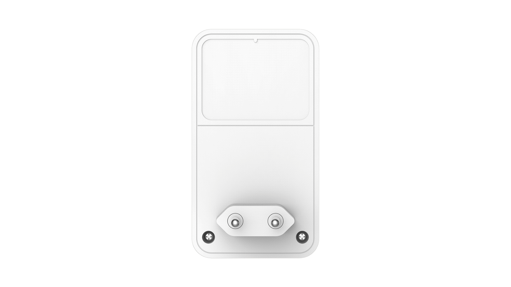

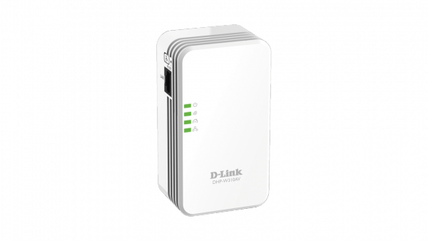

DHP-W310AV е едно от най-мощните устройства PowerLine, които D-Link предлага. Екстендъра е пластмасов, бял (матов), с правоъгълна форма и заоблени ъгли – като размери е малко по-голям от визитна картичка, но за сметка на това е доста дебел. Визуално прилича на захранващ адаптер.
На предната част на D-Link DHP-W310AV са разположени 4 светодиода със съответните символи–PowerON, LAN, WiFi и PowerLine. Светодиода PowerON указва, че устройството получава електрозахранване, а ако започне да мига, значи е в режим на заспиване или търси да установи връзка с мрежата PowerLine. Светодиода WiFi показва, че функцията за безжична връзка е в готовност. Светодиодът PowerLine показва, че устройството е свързано към мрежа PowerLine. Цветовете на светодиода са три: червеният показва добро качество на връзката; кехлибареният означава по-добро качество на връзката, а зеленият означава най-добро качество. Светодиода LAN показва, че портът Ethernet е свързан към мрежово устройство.

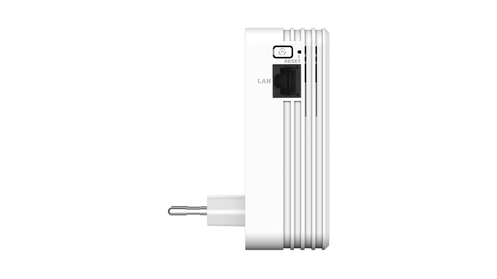

От лявата страна на екстендъра се намира малък отвор, в който се намира бутон за ресет, ако някога ви се наложи да възстановите фабричните настройки по подразбиране или пък имате някакъв сериозен проблем с връзката. С игла или химикалка натискате бутона за 5 секунди, докато светодиодите започнат да мигат и адаптера се ресетира.

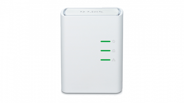

Другият адаптер DHP-308AV Mini Powerline AV е подобен, но е значително по-малък като размер, тъй като при него липсва функционалността WiFi .
