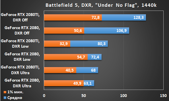

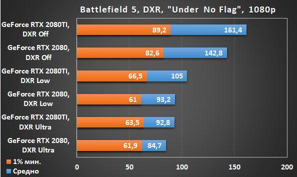

А за съжаление ефектът върху производителността хич, ама хич не е приятен. Тъй като нямах особено време да минавам всички кампании в играта, първоначално тествах по време на една от мисиите от кампанията „Under no Flag“. Сцената, както виждате, има единствено едно голямо езеро, което може да има полза от DXR. За съжаление дори и когато изобщо не гледате към него има универсален спад от около 50%. По принцип имате 4 нива на рейстрейсинг между които да избирате – Ultra, High, Medium и Low, като разликата дори между крайните две е минимална. За това и проведох тестовете само между тях.

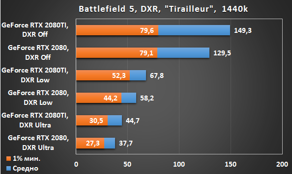

Реших все пак да прегледам и една от другите кампании, тъй като вече бях видял че спадът може да е дори по-голям. И да, в първата мисия от 3-тата кампания, при голямото количество дървета загубата на производителност беше още по-голяма, почти 4 пъти за RTX2080. И то дори само в 1080p! С използване на DXR играта става практически неигруема дори на стандартната съвременна резолюция! Предвид показаната производителност дори не ми се мисли какво ще е положението с RTX2070.
Температурите на графичният адаптер спаднаха с 5-6 градуса, поради което изводът за мен е, че проблемът най-вероятно е в производителността на RT ядрата, което пречи да се натоварят ефективно CUDA ядрата.
За съжаление на този етап може да се каже, че RTX ефектът е крайно незадоволителен, както визуално, така и откъм производителност. Но това е само една игра на този етап.
