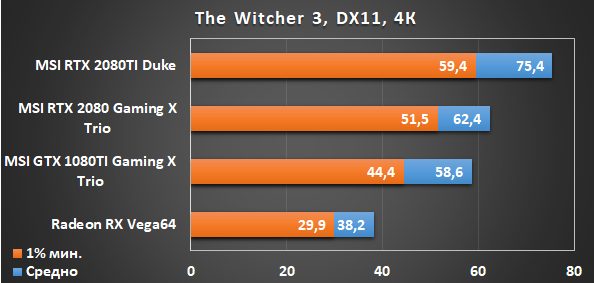

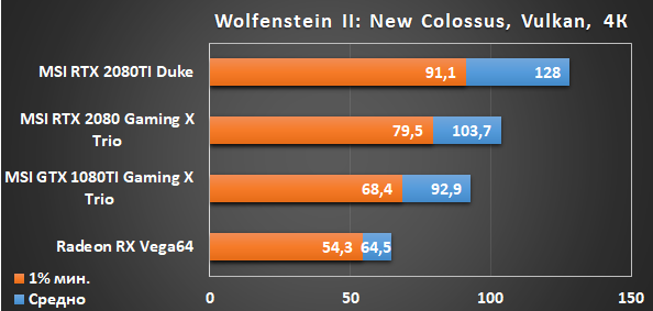

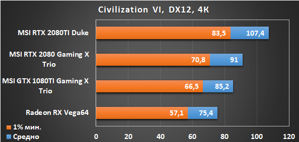

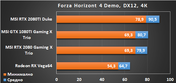

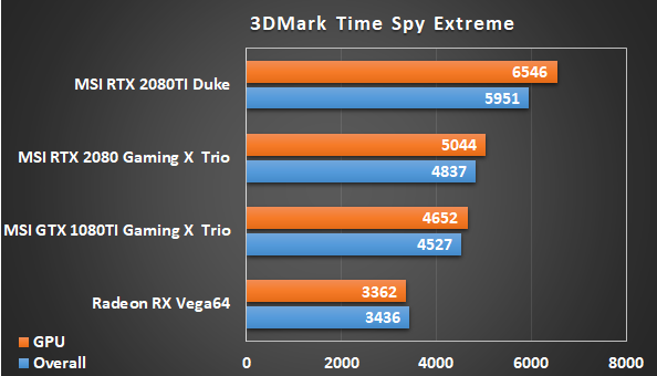

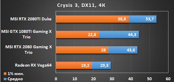

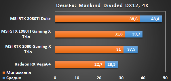

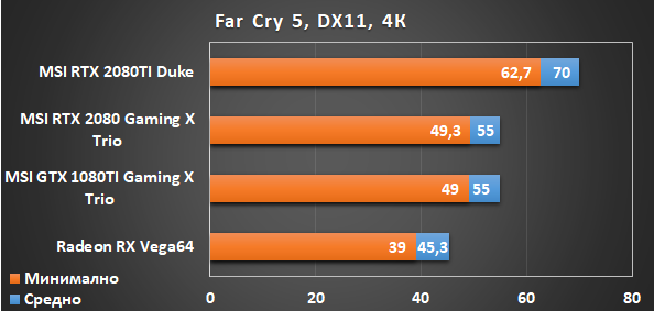

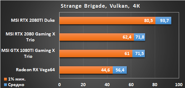

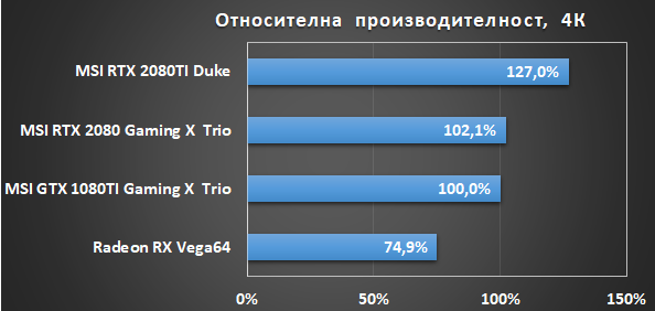

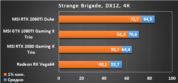

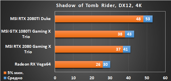

Съотношението на силите не се променя драстично при покачване на резолюцията до 4К, като единствената разлика е лекото увеличение на предимството на RTX 2080Ti пред GTX 1080Ti от 20 на 25%. Интересното е, че 2080 и 1080Ti продължават да дават идентична средна производителност, като лично моите очаквания бяха GTX 1080Ti да получи леко предимство поради по-високата пропускателна способност и по-големия обем на паметта, както и повечето ROP блокове.
