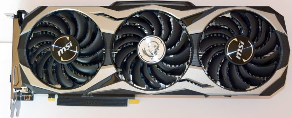

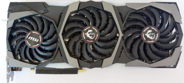

Първото, което трябва да отбележим е, че противно на очакванията ми, по-голeмият от двата графични адаптера се оказа RTX 2080 Gaming X Trio. И макар и двете излизат от пределите на размера „2 слота“, и на практика трябва да ги броим за „трислотови“, въпреки всички обяснения за 2,5/2,7 и т.н „слотовост“, RTX 2080Ti Duke поне оставаше в стандартните предели на височина и дължина, като беше с височината на слота и с относително типичната за върхов адаптер дължина от 314 мм (314 x 120 x 50). На свой ред Gaming X Trio e същински бехемот, който едва успях да събера в тестовата кутия при инсталирания отпред радиатор на водният охладител NZXT Kraken X62. Размерите на MSI RTX 2080 са 327 x 140 x 55,6 мм.  Имайте предвид факта, че доста от по-старите кутии са предвидени с отстъп от 310-320 мм за дължина на графичния адаптер, както и много от компактните кутии имат ограничения на размера.

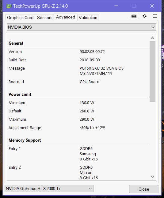

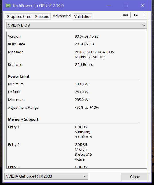

И двете карти използват 3-вентилаторни охлаждания, като при RTX 2080Ti Duke се ползват фирмените вентилатори MSI Torx 2.0, докато при Gaming X Trio – Torx 3.0, като и двата варианта „перки“ разполагат с двойни сачмени лагери за по-голяма продължителност на живота. Двата радиатора също се различават, като този на Gaming X Trio е по-голям и „на око“ използва топлопроводи 6х 6мм + 1х 10мм, докато този на Duke – 5х8 мм. Интересното е, че и TDP лимит е еднакъв – 260 W, като се позволява увеличение до 285 Вт за RTX 2080 и 290 Вт за RTX 2080 Ti, въпреки че по спецификация младшият адаптер би следвало да има забележимо по-ниска консумация.

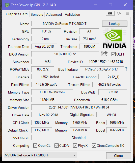

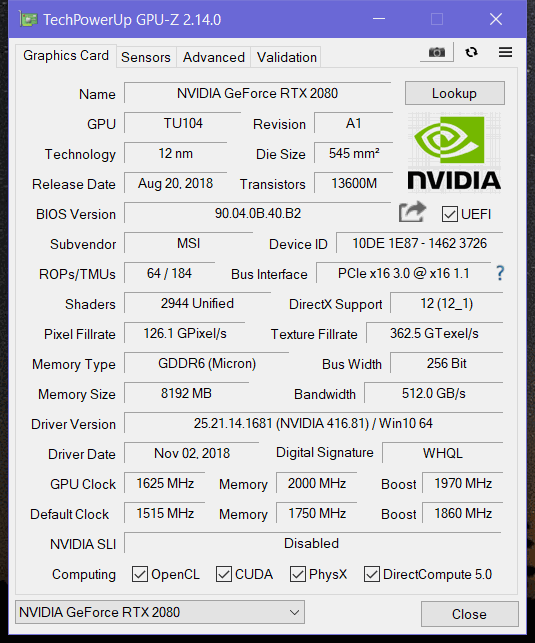

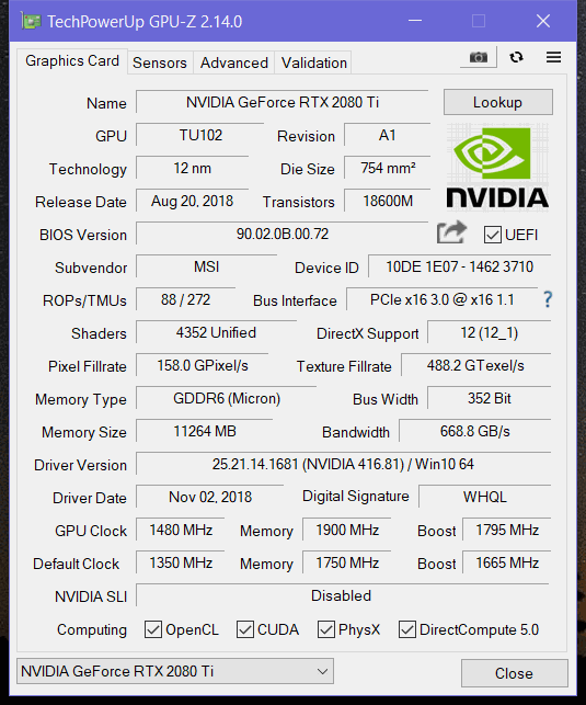

Тактовите честоти, логично, са завишени фабрично, като базовата честота е запазена на нивото на официалната за модела, съответно 1350 за 2080ti и 1515 МХц за 2080, но бууст честотата е увеличена със 120 МХц за MSI GeFore RTX 2080TI Duke до 1665 МХЦ и със 150 МХц за MSI GeForce RTX 2080TI Gaming X Trio до 1860 МХц. Честотата на паметта остава на оригиналните 14 ГТ/с. И в двата случая това е един приличен овърклок от 8-9%, който дори превишава използвания в моделите Founders Edition на Nvidia.

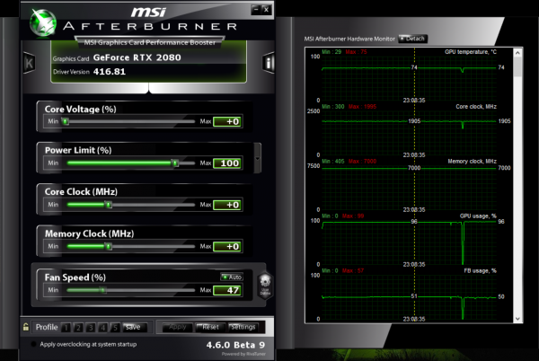

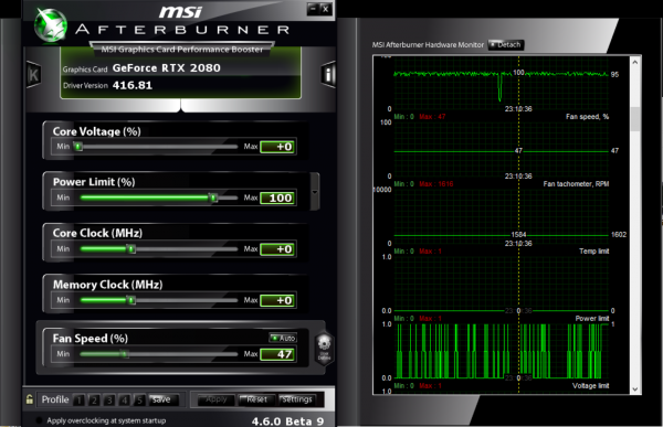

Относно температурите и нивата на шум, както може да се очаква, GeForce RTX 2080 Gaming X Trio се представи по-добре предвид по-големия си охладител и по-големия размер на два от вентилаторите. И все пак температурата по време на натоварване достигна до 75 градуса при максимални обороти от около 1600/мин. При това положение графичният адаптер не беше напълно безшумен, но като цяло беше доста тих. За съжаление това не може да се каже за MSI GeForce RTX 2080Ti Duke, която достигна до 78 градуса при малко над 2200/мин на вентилаторите, като при това положение нивото на шум беше доста забележимо, може да се каже сравнимо с това на турбинният охладител на AMD Radeon RX Vega64. И не само това – в менютата на някои игри при преминаване на 200 FPS се появяваше доста осезаем coil wine. Всъщност, и GeForce RTX 2080 Gaming X Trio страдаше от този проблем, но в доста по-малка степен, като се забелязваше само при нарочно вслушване. На клиповете по-долу може да добиете представа за какво става дума, като имате предвид,  че камерата беше на около 30 см от отворената кутия:

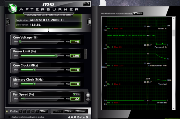

При овърклокване и двата адаптера се представиха относително посредствено, което може да се очаква след фабричния овърклок. По време на тестването се отказах от използването на допълнително напрежение, от една страна поради високите температури на модела Duke, и от друга – поради и без това високите работни честоти на GPU на Gaming X Trio, както и на ограничените възможности за увеличение на лимита на консумацията. RTX 2080 Gaming X Trio позволи повишение на честота на ядрото със 110 МХц до устойчиви 2025 МХц и на паметта с ефективни 1000 МХц, докарвайки я до 16 ГТ/с. При това положение температурата на адаптера дори спадна до 67 градуса, поради използването на усилена крива за управление на скоростта на вентилаторите, чиято скоростта достигна до 2400/мин. При това положение, обаче, не може да очаквате повече от 10% прираст в производителността. RTX 2080Ti Duke позволи малко повече овърклок на ядрото, до 130 МХц, но само +600 МХц за паметта (15,2 ГТ/с). При това положение адаптерът опираше в лимита за консумацията (TDP Power Limit), а нивото на шум се вдигна още повече заради близо 2700/мин на вентилаторите, като температура се понижи до 74 градуса.

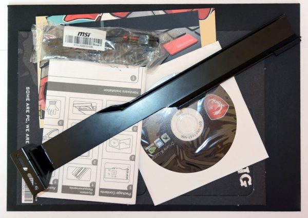

Честно казано, освен „за спорта“, няма особен смисъл да овърклоквате адаптерите, тъй като прирастът от това е маргинален на фона на увеличения шум и/или топлина. И като последни щрихове – и двата адаптер разполагат с вездесъщата RGB LED подсветка, а в комплекта идват с диск с драйвери, преходник към 8-пинов захранващ конектор (само един при 2 налични на платката), поддържаща скоба, ръководство и табелка за вратата.
