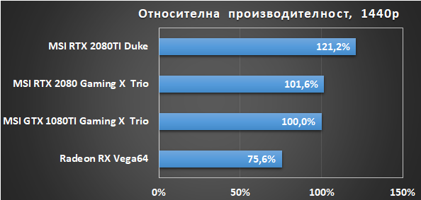

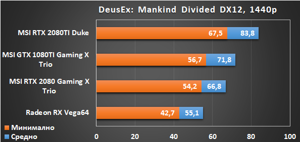

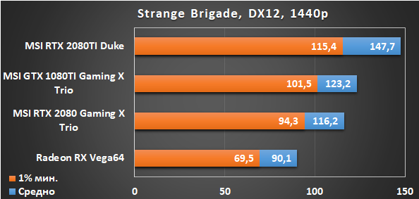

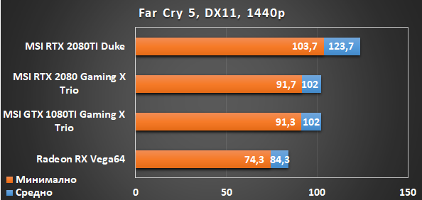

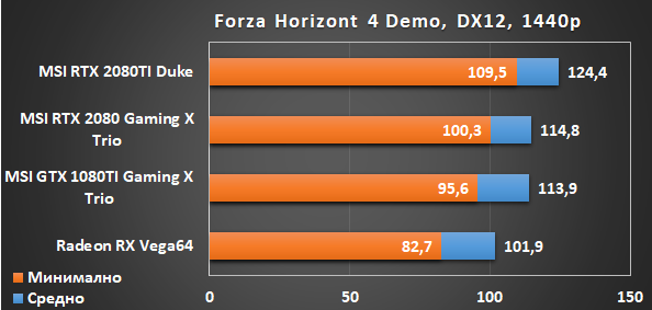

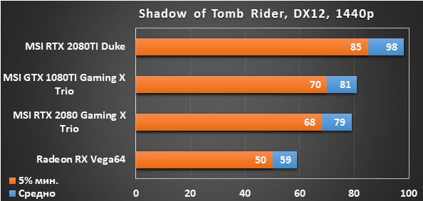

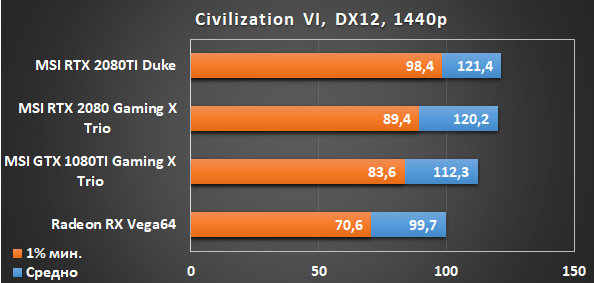

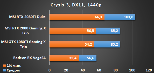

В по-малката от двете резолюции, 2560×1440, RTX2080 Gaming X Trio успява да изравни по-стария си събрат и върхов представител на предното поколение, MSI GeForce GTX1080Ti Gaming X Trio. В 3 от игрите (DeusEx: Mankind Divided, Shadow of Tomb Rider и Strange Brigade DX12) новият модел беше малко по-бавен, в 3 беше общо взето наравно (Forza Horizont Demo, Far Cry 5 и Crysis 3), a в останалите 4 завърши с леко предимство. Тъй като в никой случай разликата не превишаваше 10%, можем спокойно да кажем, че двете карти наистина са наравно.

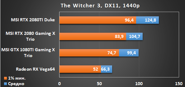

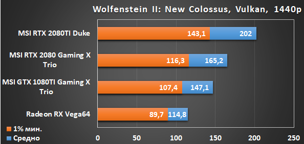

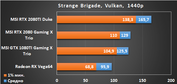

RTX 2080Ti Duke на свой ред средно с около 20 % по-бърза от двете, като е по-бърза от предшественика си навсякъде, а в 3 случая успява да демонстрира около и над 30% прираст. Интересното е, че 2 от тях са в двата Vulkan теста, а третия е във вече доста старата The Witcher 3. Предвид резултатите в някои от игрите, не можем да изключим и известно ограничение от производителността на процесора.
Във всеки случай предимството над Radeon RX Vega64 е повече от стабилно, като GTX 1080Ti/RTX 2080 са с около 32-33% по-бързи, а предимството на RTX 2080Ti достига до 60%. От АМД имат да покриват огромна пропаст между най-бързия си представител и текущия шампион на противника.
