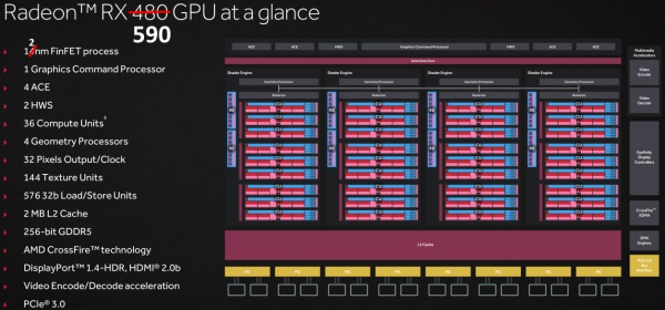

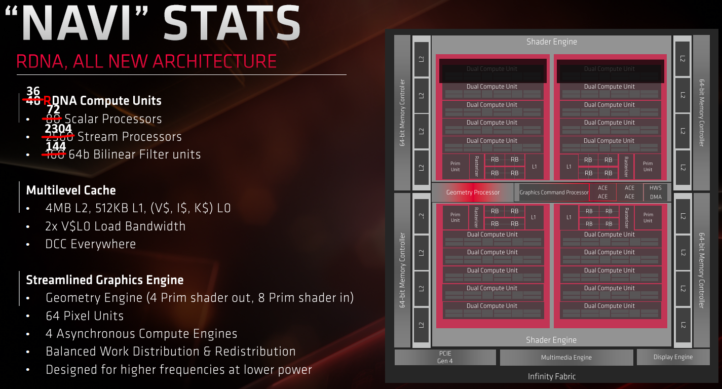

Защо може да е интересно сравнението с по-старият графичен чип? Преди всички, ако гледаме размерите, то Navi 10 с неговите 251 мм2 изглежда като логичният наследник на 232 мм2 Polaris 10/20/30. Така че можем да видим какво са постигнали от AMD с помощта на новия техпроцес и новата архитектурата. А особено последната версия на Поларис, RX590, срещу RX5700-без-XT изглежда като (почти) перфектното сравнение – и в двата случая имаме 36 CU или 2304 АЛУ със 144 текстуриращи блока, групирани в 4 графични клъстера, както и 256-битова шина. Разликите в случая включват 32 срещу 64 ROP блока и използването на GDDR5 срещу GDDR6 памет. Ако обаче намалим честотата на паметта на GDDR6 паметта, можем да докараме идентична пропускателна способност на GDDR5. Сравнението все пак няма да е перфектно, тъй като понижението на скоростта на паметта ще доведе до увеличение на латентността. Но предвид колко голяма е зависимостта на ROP блоковете от пропускателната на паметта, може да се каже че в голяма степен ще ограничим тяхното влияние.
