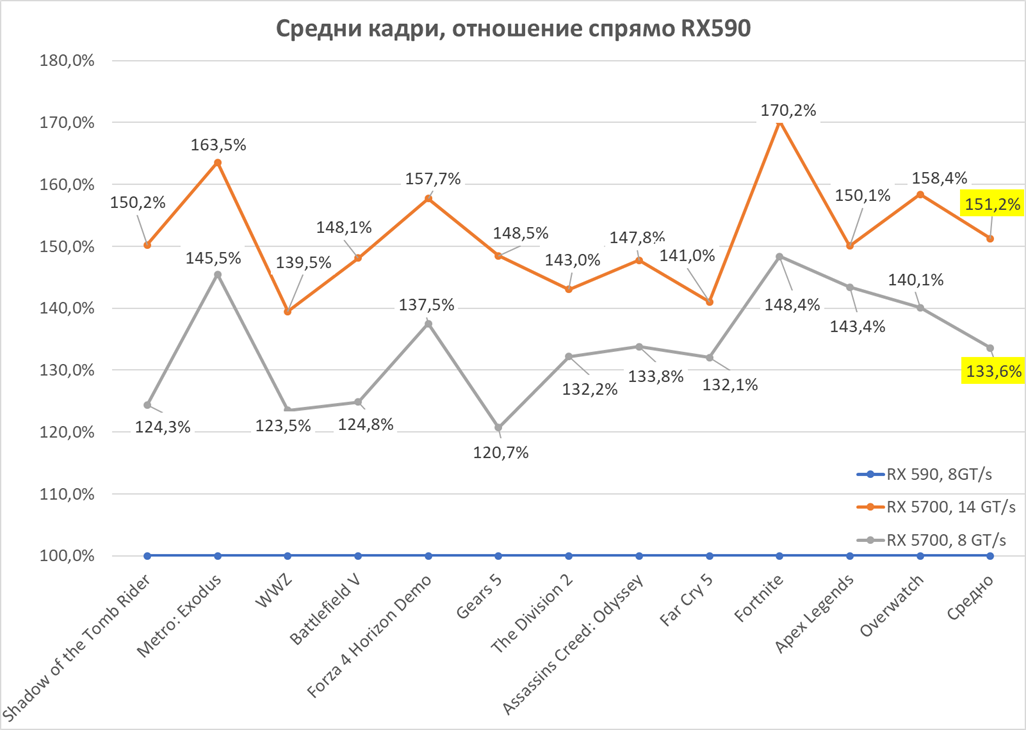

По време на тестването ми направи впечатление колко близо до +50% се движи производителността на Radeon RX 5700 спрямо RX 590. Разполагайки всички стойности за средните кадри на графика става видно, че всъщност вариациите са в доста по-големи граници, като разликата варира между 40 и 70%. Интересното е, че двете най-големи разлики идват в две игри, които се смята че са особено добре оптимизирани за NVidia графични адаптери – Metro:Exodus и Fortnite. Промяната в шейдерната архитектура със сигурност помага при тях, но специално за Fortnite съм склонен да вярвам, че сериозно влияние имат и 64-те ROP блока.
Намаляването на пропускателната способност на паметта води до повторение на графиката при средните кадри, но на значително по-ниско ниво – между 21 и 48% предимство, със средна стойност 33,6% или с 1/3 по-висока производителност при запазване на пропускателната способност. Ако преизчислим разлика между RX5700 със стандартната 14 ГТ/с памет и с намалената до 8 ГТ/с памет, то получаваме между 5 и 24% полза от увеличението със 75% на пропускателната способност. Това говори както за ползата от новата кеш архитектура в чипа, така също и че RX 5700 може би „страда“ от излишно много пропускателна способност. Т.Е. имате аванс да овърклоквате чипа без да е нужно да го правите и с паметта. А и не, че имате много възможност в това отношение…

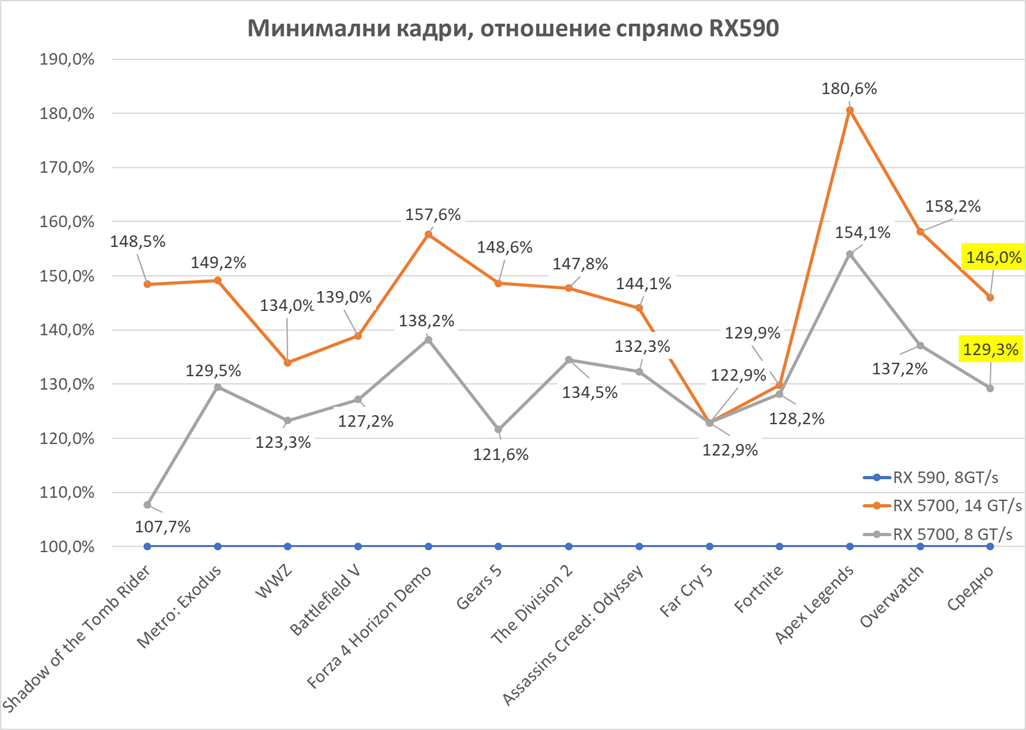

Положението при минималните кадри изглежда доста по-шарено, но тук трябва да отчетем факта, че тук влияние има и процесорната производителност. Специално резултатите във Far Cry 5 и Fortnite ме насочват доста сериозно към тази посока. Средните стойности обаче не са чак толкова различни, просто са с 4-5% по-ниски, като имаме 146% прираст за пълноценната версия на RX 5700 и 29% при работа със намалена памет.
