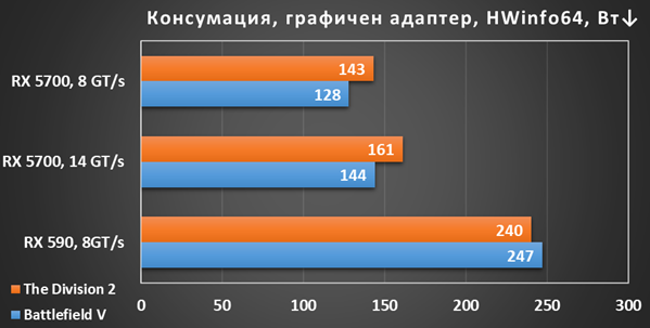

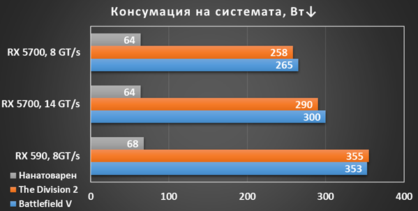

Тук трябва да отбележим че тази версия на Polaris работи далеч над оптималните стойности за честота и напрежение 12-нанометровия тех. процес, докато RX 5700 вероятно работи много близо, ако не и върху оптималната крива, предвид че максималното работно напрежение е под 1 волт. И все пак на фона на прирастат от 50% в производителността на чипа при равен брой CU, фактът че това идва на фона на сериозно намалена консумация, е повече от привлекателен. Още повече RX 5700 натоварва повече процесора при работата си, предвид по-високата производителност.
В добавка, освен за цялата система, съм дал и стойности от HWinfo64 за „Graphics Chip Power“, което според мен въпреки името му, всъщност демонстрира консумацията на целият графичен адаптер, тъй като има отделен компонент “Graphics Core Power”, който има по-ниска стойност и изглежда именно той да е за самия графичен процесор. Тук разликата между адаптерите е още по-голяма – 80 до 100 Вт. Защо тази разлика е по-голяма от тази за системата? От една страна имаме натоварването на процесора и от друга вероятно различните нива на ефективност на захранването в този диапазон. В добавка вероятно от полза за Navi е и използването на предполагаемо по-икономичната GDDR6 памет.
Но това нагледно показва и ползите от новата технология на производство – като освен подобренията в производителността имаме и много съществено подобрение в консумацията. Т.Е. не съдете за ефективността на Navi само производителността му. Ако вземем стойностите за консумацията на тестваните графичните адаптери излиза, че сумарно от АМД са постигнали около 2,3 пъти подобрение на производителността/ват при едно и също количество CU. Или 130% по-висока ефективност на новата архитектура, новия производствен процес и новата памет. Но пак да подчертая – RX 590 работи извън оптималната зона на честота и напрежение, докато RX 5700 почти сигурно стои в нея. Вероятно по-правилното сравнение би било ако накарам RX 5700 да работи с настройките за RX5700XT или примерно ако сравним RX570 с RX 5700. Но в случая идеята е сравнението с равен брой функционални блокове.
Може би ако можем да сложим фърмуер от 5700XT на нормалната 5700 … :)
