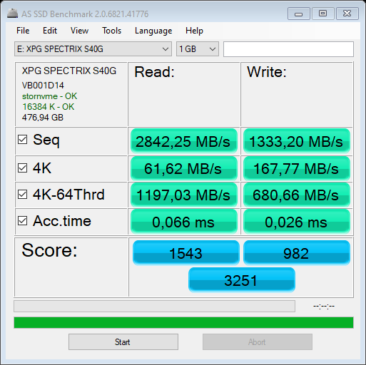

Синтетични тестове – AS-SSD, PCMark 8

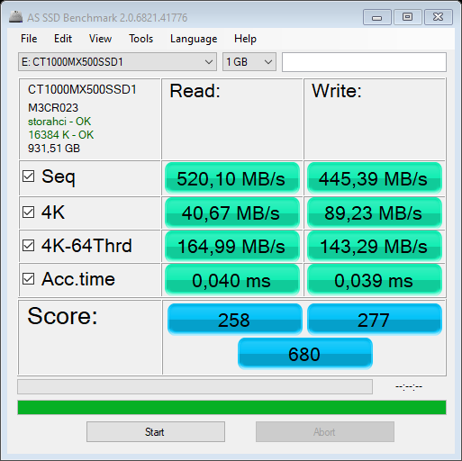

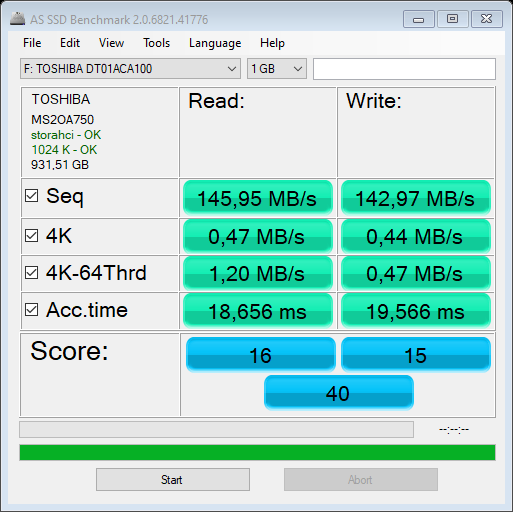

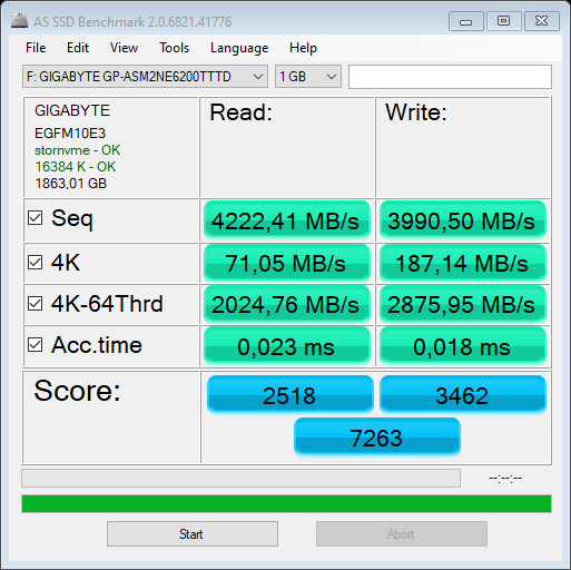

За начало да започнем с изстискване на максимумите от устройствата с помощта на AS-SSD. Резултатите са достатъчно показателни, като устройствата са класират в очакваният ред HDD<2,5-inch SATA<NVME Gen 3< NVME Gen4. Съответно при линейната скорост на четене и запис (Sequential) твърдият диск се представя относително достойно, като изостава „само“ в рамките на 30-тина пъти от най-бързото твърдотелно устройство и „само“ 3 пъти спрямо 2,5-инчовото SSD. Но за ежедневна употреба силно ви препоръчвам да обърнете внимание на 4K резултатите, които показват скоростта при работа с единични малки заявки, което е типичното поведение при домашните машини. Тук изоставането на твърдия диск е брутално (няколко СТОТИН пъти), а разликата между различните типове SSD се събира само в рамките на 2 пъти. Същото важи и за времето на достъп, като имате предвид че там по-малко е по-добре.
AS-SSD Benchmark

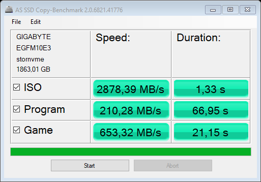

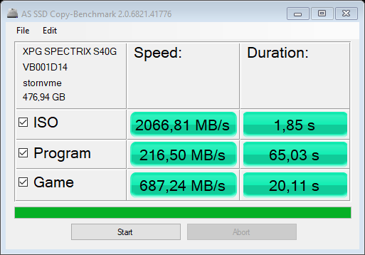

AS-SSD Copy Benchmark
Ефектът от всичко това може да видите в теста за копиране на различни видове файлове, който демонстрира разликите между устройствата при копиране на съответно малко на брой големи, много на брой малки и микс от различни размери файлове. Съответно в първия случай ограничението е основно в скоростта на линейно четене и запис, във втория е във времето на достъп, а третия е микс от двете.

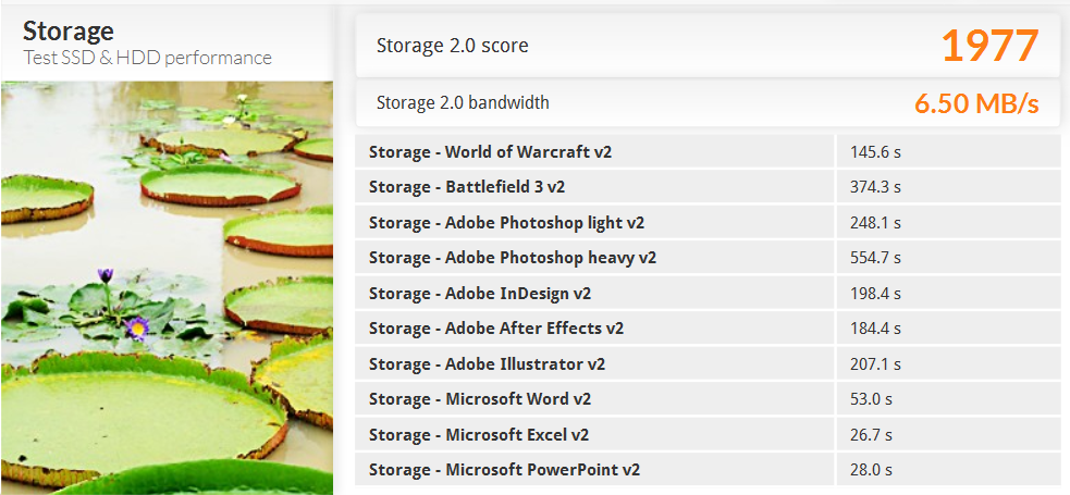

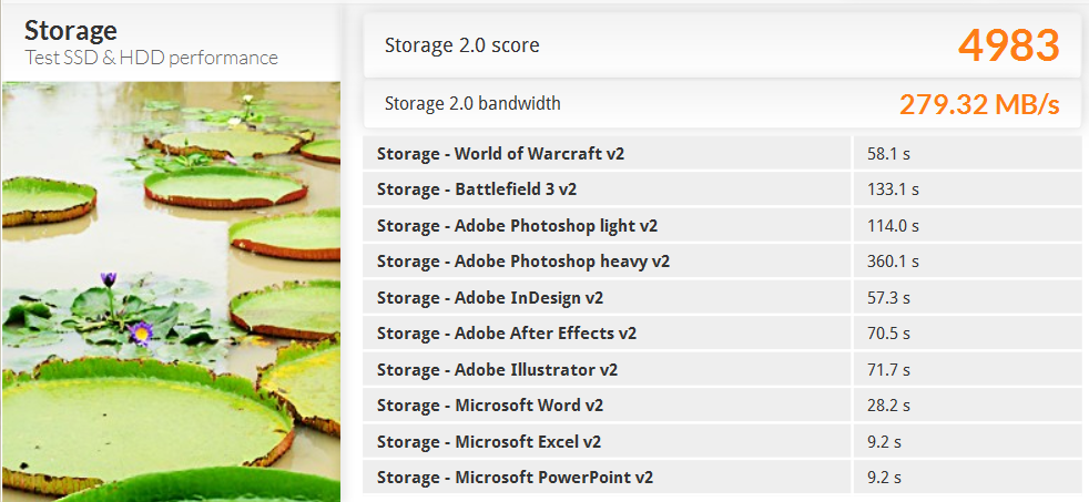

PCMark 8 SSD&HDD Benchmark
И накрая, да приключим синтетичните тестове със SSD&HDD теста на PCMark 8, при който се симулира реално стартиране на дадени програми и игри. Имайте предвид, че в този случай времето се отнема не само от самия процес на четене от устройството, но е възможно да се изпълняват и различни изчислителни задачи върху процесора, както и да се записват временни файлове. Както виждате разликата между SATA и NVME SSD-устройствата е минимална, а между двете M.2 като цяло е практически никаква. И далееееч назад 2-3 пъти по-бавен идва твърдият диск. Предвид демонстрираното време в някои от задачите разликата е повече от значителна – между минута-минута и нещо и над 5 мин. Ако това се налага да го правите многократно всеки ден загубата на време е огромна.
