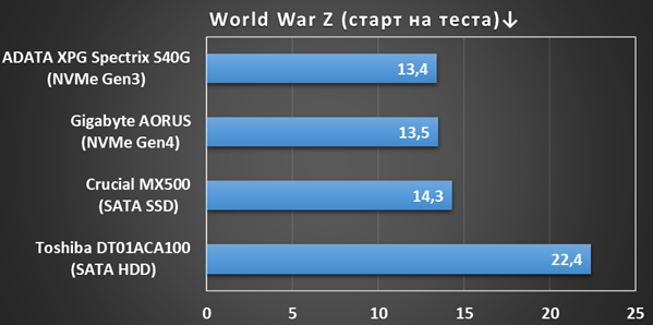

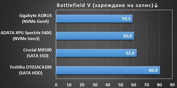

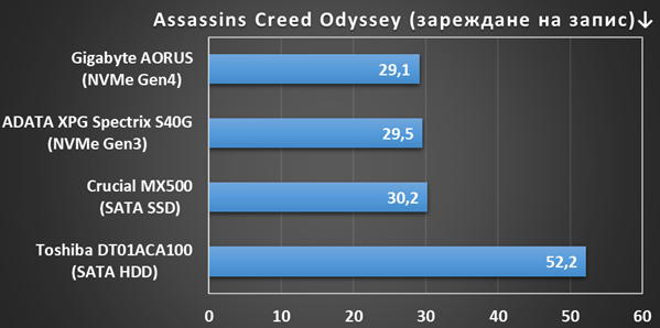

Синтетичните тестове са добър начин за демонстриране на лимитите на дадената технология, но доколко точно отговарят на реалността? За целта използвах изключително „научният“ метод да измервам времето на зареждане на Windows и няколко игри с помощта на хронометъра на смартфона ми. След всеки тест системата се рестартираше. Засечени бяха по 3 резултата и дадените стойности са усреднени от тях.

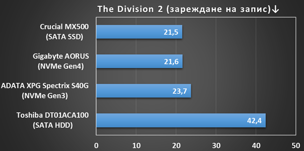

Както виждате съотношението на силите не е много по-различно от показаното в PCMark 8, като най-голяма е разликата в зареждането на Windows, където реално имаме някакви относително смислени разлики между отделните SSD, а разликата спрямо времето за зареждане от твърдия диск е най-голямо. При игрите, разликите между отделните твърдотелни устройства са почти в рамките на статистическата грешка от невероятно научно издържаният ми метод ?. И да, резултатът в The Division 2 е напълно реален и проверен с повече от 3 засичания, но ето че я има и тази странност, SATA устройството да бие NVME, макар и с малко.
Все пак при цена под 130лв. за 500 гигабайтовия Kingston A2000 m.2 nvme изглежда, че няма чуденка дали обем, или скорост. Изхождайки от там, реалното приложение на едно 2.5″ sata ssd като Crucial MX500 е в системите, които предлагат само sata порт.
