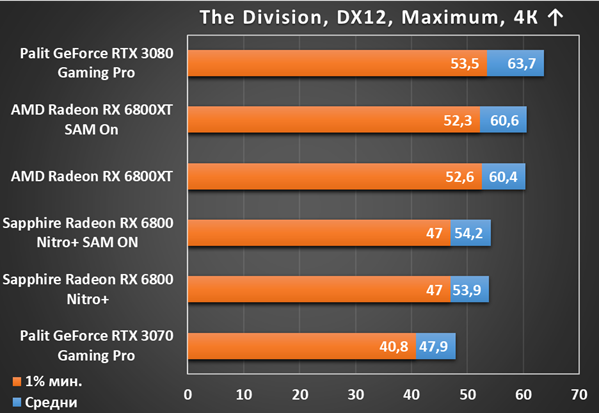

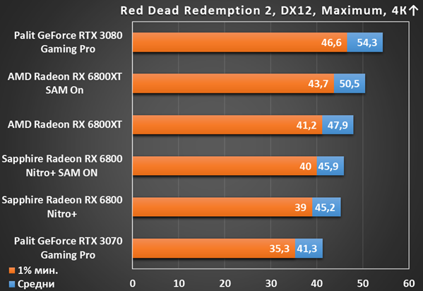

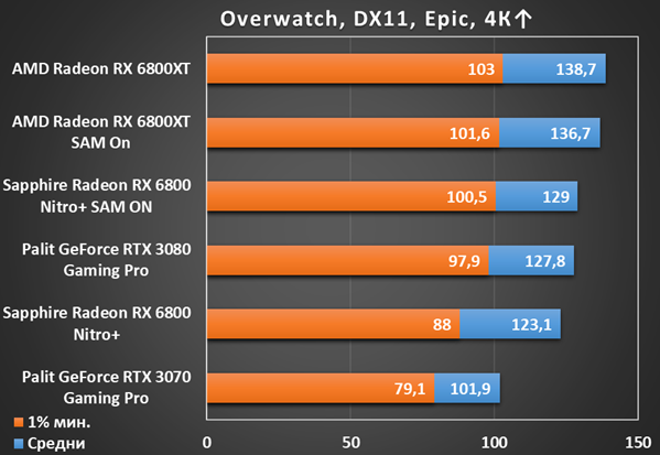

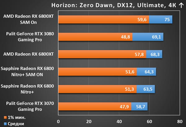

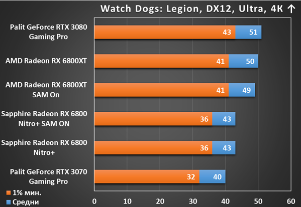

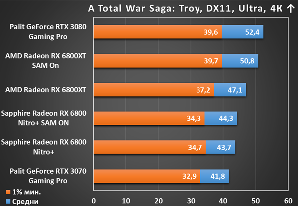

Производителност в 4К

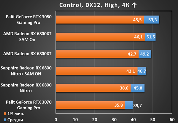

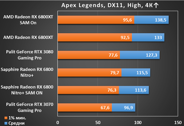

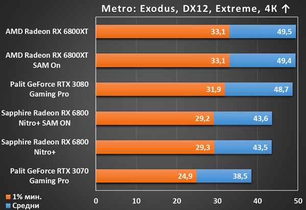

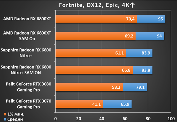

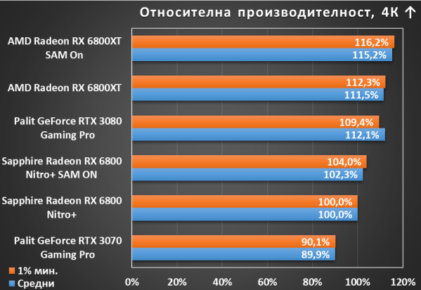

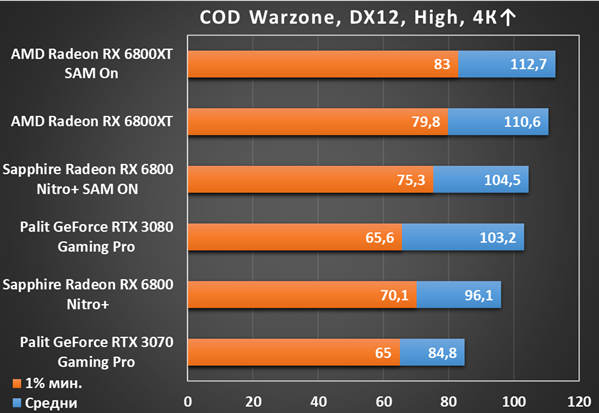

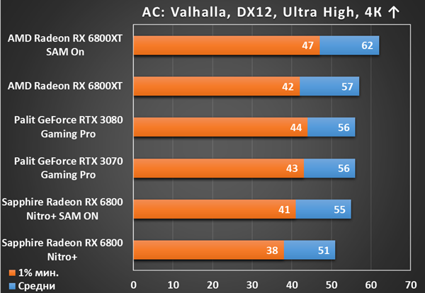

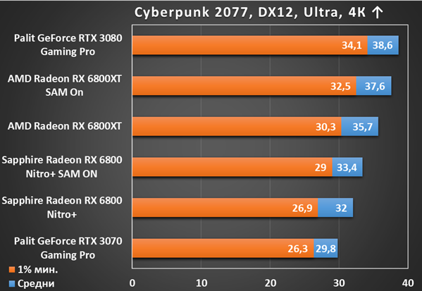

И тук, най-накрая, имаме някакво по-сериозно раздвижване, като GeForce RTX 3080 почва по-сериозно да се бори с Radeon RX 6800XT, а разликата между двата върхови модела и Sapphire Nitro+ Radeon RX 6800 се увеличава до над 10%, навлизайки в зоната на забележимата разлика. Заедно с това GeForce RTX 3070 се връща обратно на около 10% зад героят на това ревю.
В същото време в повечето от ААА заглавието никой от графичните адаптери не може да осигури 60 кадъра/сек на Ultra детайли, а в някои игри дори сме на ръба на игруемостта с 30-40 FPS. Изваждането на няколко по-стари заглавия и вкарването на няколко нови рязко промени състоянието на моделите в 4K резолюция, като практически никой от тези и без това доста скъпи модели не може да се каже, че е напълно способен да се справи с максимални детайли. Разбира се, с леко намаляване на детайлите няма да имате проблеми да се справите с 60 кадъра/сек, може би с изключение на Cyberpunk 2077, където ще ви трябва може би по-сериозна заигравка с настойките.
