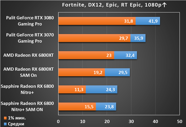

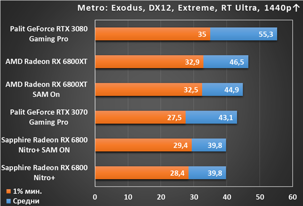

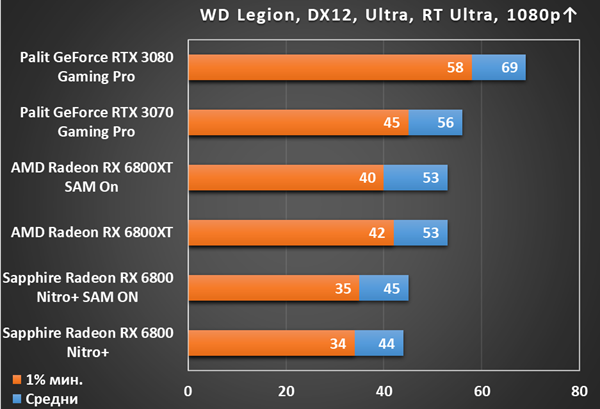

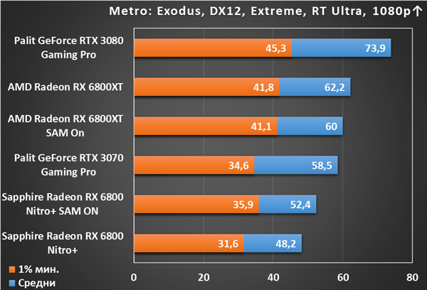

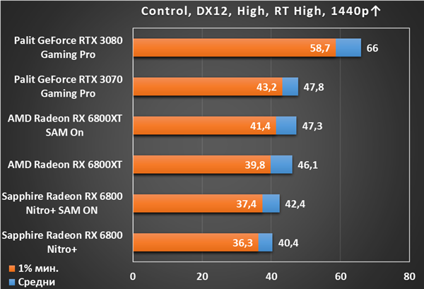

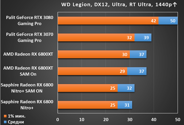

Рейтрейсинг производителност
Без някакви изненади, отново виждаме че моделите на AMD изостават сериозно в тази област от тези на Nvidia и при това дори без да се използва DLSS в полза на зеления отбор, при което разликата ще се увеличи още повече. В същото време трябва да имаме предвид, че всички тествани игри до момента са създавани преди всичко с идеята за RT реализацията на Nvidia и предполагаемо нямат оптимизации за представителите на AMD. Заедно с това, разликата между Sapphire Nitro+ Radeon RX 6800 и AMD Radeon RX 6800 XT е цели 25%. Бих казал че е изненадващо голяма, но всъщност не съм особено изненадан, тъй като по начало предполагах, че проблемът за AMD моделите е преди всичко изчислителен и/или Ray Accelerator базиран. И съответно разликата е практически точно в рамките на очакваното при 20% разлика в броя на изчислителните блокове, в комбинация с малка разлика в тактовите честоти.
Разбира се, може да пробвате да използвате по-ниски нива на RT, като в редица игри ще може да докарате над 60 FPS в поне 1080p. И макар че вярвам че бъдещето наистина е в използването на RT, истината обаче е, че поне за момента не виждам нито едно реално приложение, в което рейтрейсингът е задължителен за максимално удоволствие от играта. В нито една игра до момента не мога да кажа, че изображението изглежда по-реалистично, благодарение на RT. Да, отраженията са по-качествени, но в повечето случай са много далеч от по-реалистични. Ето, снегът се топи навън, излезте и разгледайте локвите. Колко от тях изглеждат като перфектно огледало на околността? Водата е мръсна, има вълнички от вятъра или от вибрациите от преминаващата техника наоколо и т.н. Отражението изглежда на моменти като просто цветни петна или е с „по-ниска резолюция“. Вероятно на някое закътано място може да намерите локва с по-чиста вода, която перфектно отразява под даден ъгъл околността, но в повечето случаи не. А колко от колите наоколо са с перфектно полирана бя, без петънца по от пръскащата наоколо кал?
