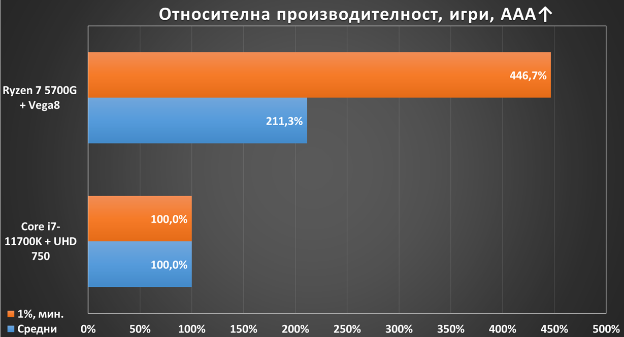

Какъв е резултатът от днешният двубой? Ако гледаме само резултатите от рундовете, то би следвало да имаме ясна победа за Ryzen 7 5700G с резултат 3,5 срещу 2,5 за Core i7-11700L . Дори и да обединим гейминг резултатите от ААА и онлайн игрите в едно (поотделно за 6800ХТ и вградено видео) пак имаме 2,5 срещу 1,5. Проблемът за Ryzen 7 5700G е, че той е практически недостъпен за крайният клиент и не разполагаме с може би най-важният му показател – цената! И изобщо цялото представяне на 8-ядреният APU на AMD е разхвърляно по целият терен, което означава че той не е универсално решение и ще трябва да сте специфични в изискванията си за него.
Най-голямата сила на Ryzen 7 5700G, очевидно е в производителността на вграденото му видео, като всякакви заявления за подобрения от страна на Intel са просто смешни, докато продължават да изостават не в проценти, а в ПЪТИ зад моделите на AMD. Което не е изненада, при положение че вградената графика на Intel не помръдна в продължение на 5 години и едва сега, на 6-тата година, получаваме първото развитие. Разликата е толкова голяма, че дори и 4-ядреният Ryzen 5 5300G ще е вероятно драстично по-бърз от UHD 750. Тъй че всякакви напъни за игра на вграденото видео на Intel са чиста форма на мазохизъм (което изпитах на собствен гръб!), особено като се добавят и сериозните проблеми, които имат с драйверите.
Накратко – UHD 750 е пълен майтап за 3D приложения. Ситуацията е толкова жалка вече в продължение на толкова години, че чак се чудя защо от Intel изобщо се мъчат да подкарват игри на него. Като абсолютен минимум има нужда от поне още едни 50% над сегашните, за да има смисъл изобщо да се обсъжда производителността му за гейминг. Което за съжаление изобщо не ме води до добри мисли за очакваните дискретни адаптери на компанията в сравнително близко бъдеще.

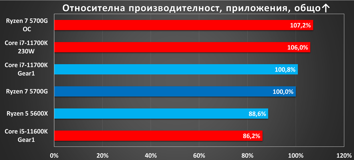

От гледна точка на производителността в приложенията Core i7-11700K и Ryzen 7 5700G се оказват практически неразличими един от друг, като дори и овърклокването не помага особено в случая. Доколкото изобщо има смисъл да се говори за овърклокинг и при двата процесора. Така че ако ги взимате за работа, то на страната на Ryzen 7 5700G идва поне фактът, че консумацията му е доста по-ниска. Но пък тъй като в момента може да го вземете само в рамките на готова машина от големите OEM-и, това изобщо не означава, че те не могат да му набият някое жалко извинение за охладител, което да го направи горещ и шумен. Както и е случаят с HP Omen 25L, модела от който го „спасих“.

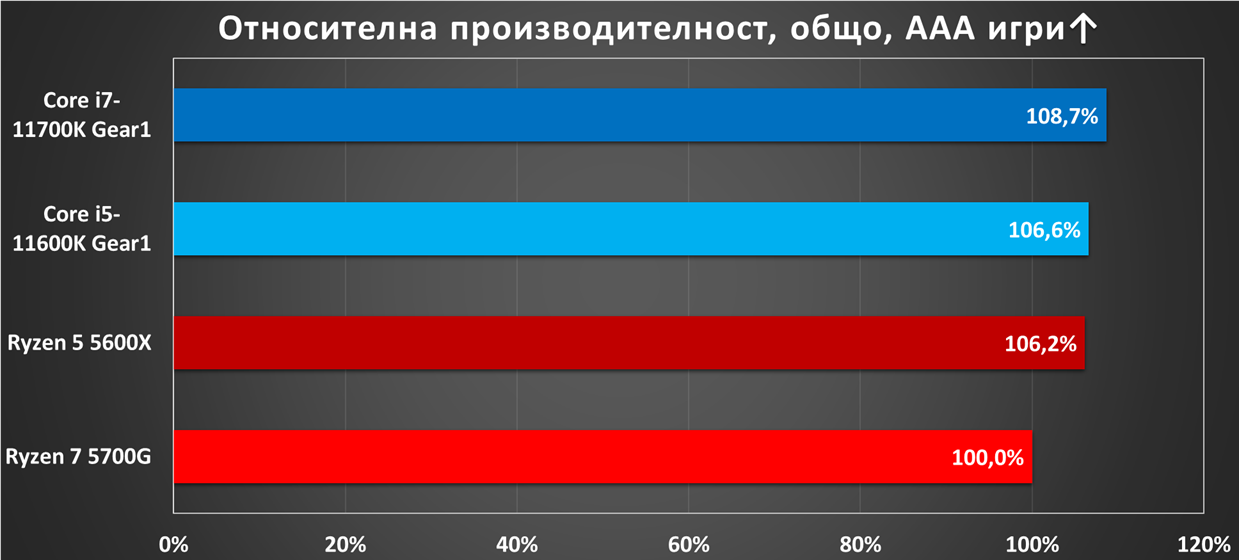

Проблемът за Ryzen 7 5700G е производителността в игрите с външен графичен ускорител. Реално погледнато това не е чак толкова „проблем“ сам по себе си, тъй като производителността в абсолютно всички игри беше отлична. Само че аз лично бях изключително сериозно изненадан колко голяма разлика дават тези 16 МБ L3 кеш по-малко в сравнение моделите Zen 3 без вградено видео. Съответно ако целта ви е гейминг машина, то правилният избор измежду двата процесора… е нито единия. Ryzen 5 5600X и Core i5-11600К дават сравнима производителност с тази на Core i7-11700K и по-добра от тази на Ryzen 7 5700G, но на значително по-ниска цена.
