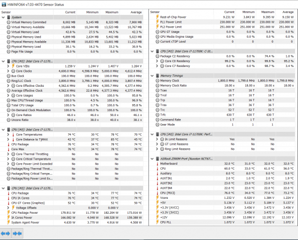

Благодарение на разширеният TDP потенциал, този път не се наблюдаваше драстичен спад в тактовата честота при интензивна многонишкова работа, като подобно на Ryzen 7 5700G спадът беше до около 4,1-4,2 ГХц. Съответно в еднонишков режим честотата достигаше до 5 Гхц, а за гейминг си седеше закована на максималната all-core turbo честота от 4,6 ГХц.

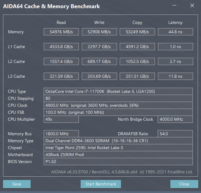

Опитите ми за овърклок обаче се сблъскаха със сериозни проблеми, като поне част от тях бяха причинени от лимитите на тестовата дънна платка, а и на охладителя. Ако с Core i5-11600K и в двете отношения нямаше проблеми, то добавянето на още 2 ядра отвори цяла купчина такива. Първо, процесорът беше напълно нестабилен дори на 4,7 ГХц при напрежения по-ниско от 1,425 В, всяко понижаване под това ниво водеше до скоростни забивания на системата. На свой ред при 1,425 В пък консумацията му отскачаше над 250 Вт, при което дънната платка спазваше максималната си стойност от 230 Вт. за PL1 нивото, макар че все пак позволяваше удължаване на Ttau времето до 224 сек. Т.Е. в рамките на почти 4 мин може да ползвате тези 4,7 ГХц, след което обаче честотата се сриваше до базовата, но със запазване на заложените 1,425 В! Което пък на свой ред водеше до температури бързо настигащи 100 градуса с използваният охладител Arctic Freezer 34 eSports Duo, който официално според компанията има лимит от 210 Вт. Дори и заиграването с използване на различни турбо бууст лимити според броя активни ядра не промени нещата.
Така че за 100 МХц отгоре в многонишков режим при 50-60 Вт. повече, реших че е напълно безсмислено да се занимавам и просто оставих процесора на дефолт настройки, но със зададени 230 Вт. лимит за PL1 нивото, което позволи на процесора да остане изцяло на 4,6 ГХц в многонишков режим. Положението с паметта не се оказа особено по-добро, като впечатленията ми, че новият контролер на Intel изобщо не харесва високи честоти в Gear 1 режим остана, тъй като въпреки наличието на отличната G.Skill Trident-Z Royal DDR4-3600 памет, то DDR4-3600 се оказа максимума възможен в този случай, като паметта стартираше и като DDR4-3700, но даваше грешки при тестовете за стабилност, без значение от напрежения и тайминги. И накрая вградената графика постигна 1,5 ГХц с +100 мВ напрежение.
По тази причина Core i7-11700K е отбелязан в тестовете само с добавката 230 W, но както ще видите прирастът при този „овърклок“, не е особено по-малък от прираста при овърклокането на Ryzen 7 5700G.
