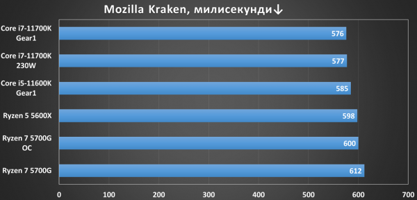

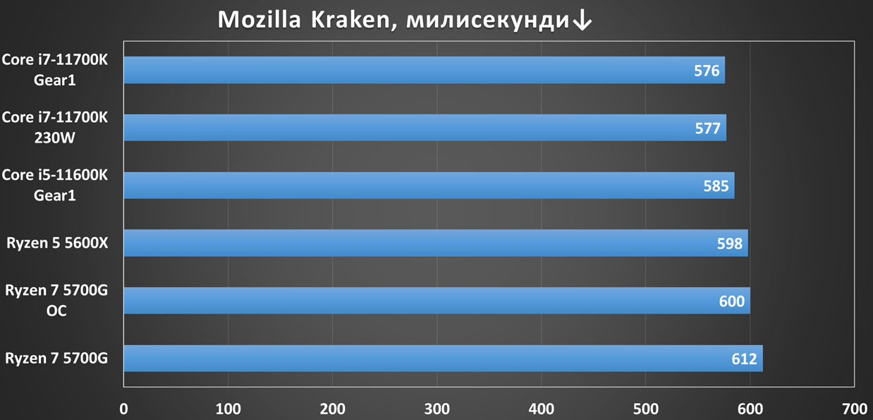

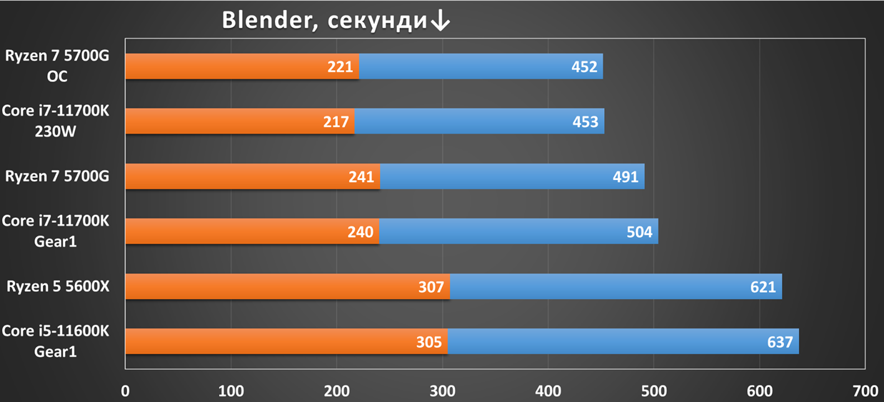

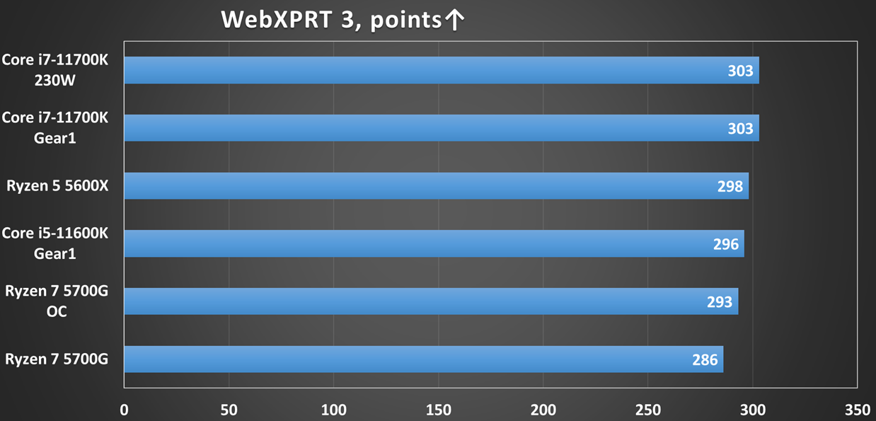

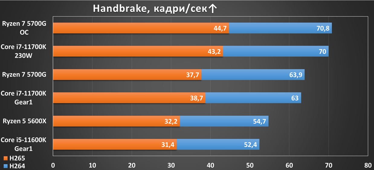

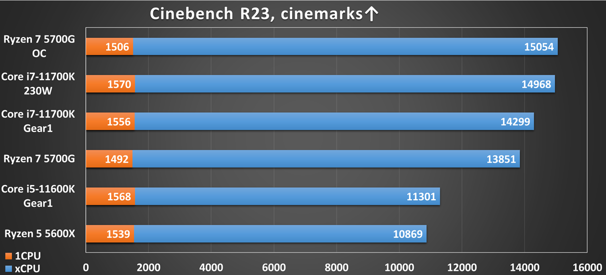

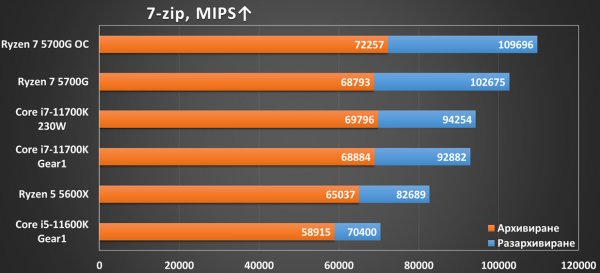

За сравнение с двата тествани модела реших да добавя 6-ядрените Core i5-11600K и Ryzen 5 5600X, за да видим какво получавате в повече, ако решите да доплатите за старшите модели. Поне теоретично, предвид че за момента не зная каква е цената на Ryzen 7 5700G, но грубо предполагам че вероятно ще е в рамките на $330-380.
На стандартни честоти, Core i7-11700K беше минимално по-бърз(+5-6%) от или сравним (+/-2-3%) с Ryzen 7 5700G в повечето тестове, като единствената по-голяма разлика (10%) се оказа при разархивирането със 7-Zip и то в полза на представителят на AMD. По тази причина крайният резултат е, че двата процесора са практически равностойни. След овърклокването на Ryzen 7 5700G и отключването на TDP на Core i7-11700 имаме доста сравним прираст при многонишковите приложения в рамките на 8-9%, но тъй като това е под условните 10%, реална полза това няма. Единствената разлика е, че този прираст се постига по-лесно с Core i7-11700K, тъй като буквало е смяна само на една стойност в UEFI.
Сравнението с двата 6-ядрени процесора показва прираст от 20% в полза на Ryzen 7 5700G спрямо Ryzen 5 5600X в многонишковите приложения и почти 25% между двата модела на Intel. В малкото еднонишкови задачи в този тест обаче имаме практическо равенство между 6-ядрените и Core i7-11700K и леко изоставане на Ryzen 7 5700G. В случая интересна е разликата от 3% в еднонишков режим между Cezanne модела и Ryzen 5 5600X, тъй като и двата имат идентични честот. Като включим и по-малката разлика в многонишковата производителност, може да се заключи че ползата от тези 16 MБ допълнително L3 кеш се изразява в рамките на 3-5% разлика в IPC.
Резултат от този рунд – равенство.
