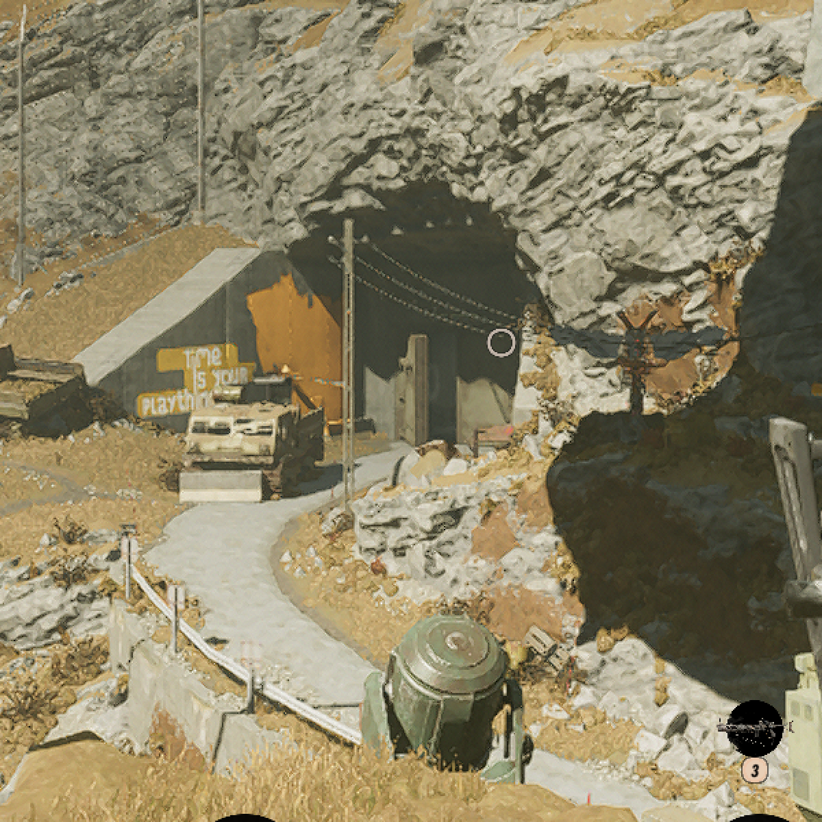

Като за начало нека да видим стандартно как изглеждат нещата без AA и с активиран TAA. За съжаление както виждате TAA имплементацията в Deathloop изобщо не е на добро ниво и изглежда по-скоро като наложен blur филтър. Това за съжаление ще окаже влияние върху качеството на FSR 1.0, което зависи от TAA за антиалайзинг частта си. За щастие играта поддържа допълнително активиране и на CAS, което пооправя нещата с TAA.

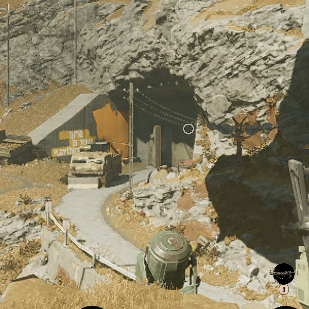

FSR1.0 Ultra Quality, 4x увеличение
FSR1.0 Quality, 4x увеличение
FSR1.0 Balanced, 4x увеличение
FSR1.0 Performance, 4x увеличение
На този фон лесно се вижда че всяко ниво на FSR1.0 има забележима загуба на детайли, но в същото време, благодарение вграденото прилагане на CAS, поне на високите степени на качеството, картината изглежда донякъде по-добре спрямо стандартната TAA реализация. При все това на нива Balanced и Performance, нещата не изглеждат твърде добре. Загубата на детайли, особено в далечина, е доста сериозна. Това е особено проблематично при обекти с фини детайли, като телената ограда в далечината и жиците малко по-напред. Първата буквално изчезва от изображението, докато жиците остават едва видими.

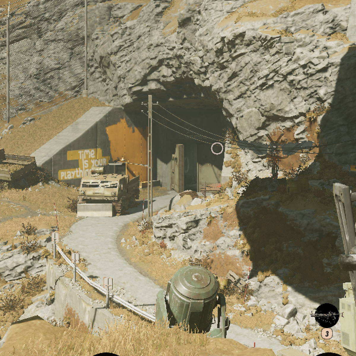

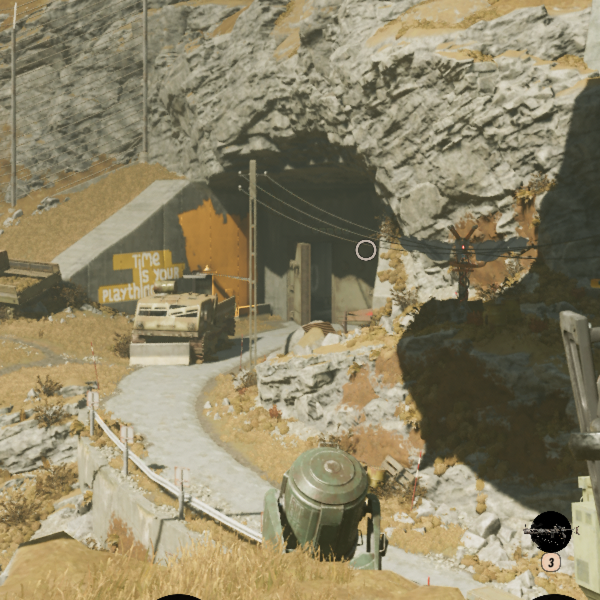

FSR2.0 Quality, 4x увеличение
FSR2.0 Balanced, 4x увеличение
FSR2.0 Performance, 4x увеличение
FSR 2.0 обаче рязко подобрява нещата, въпреки че все пак има очевидна загуба на детайлност между различните нива. Въпреки това Quality режима определено предлага по-добро качество от нормално използваният TAA, макар че не съм съвсем сигурен дали успява да изпревари TAA+CAS. Ако сравним с FSR 1.0, единствено Ultra Quality режима може да се каже че е в състояние донякъде да се конкурира по качество с FSR 2.0 Quality, но дори и той губи малко повече детайли в далечината. FSR 2.0 Balanced в сравнение с FSR 1.0 Ultra Quality има известна загуба на детайлност в някои от по-фините текстури, но за сметка на това успява да запази повече детайли от оградата и жиците. Така че е малко трудно да се даде категоричен отговор кой е по-добрият вариант. Но пък спрямо FSR 1.0 Quality качеството на изображението с FSR 2.0 Balanced е по-добро, и съответно доста по-добро от FSR1.0 Balanced. Най-накрая, макар че FSR 2.0 Performance има ясно видима загуба на качество спрямо FSR 2.0 Quality, a дори и спрямо нормалният TAA режим, то той е далеч напред спрямо FSR 1.0 Performance, даже може да се каже че е по-скоро сравним с FSR 1.0 Quality.
Така че от гледна точка на подобрение на качеството на различните нива, FSR 2.0 определено се представя на добро ниво, ако и все още да има прилично сериозна загуба на качество между Quality и Performance.
