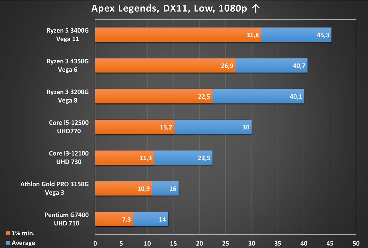

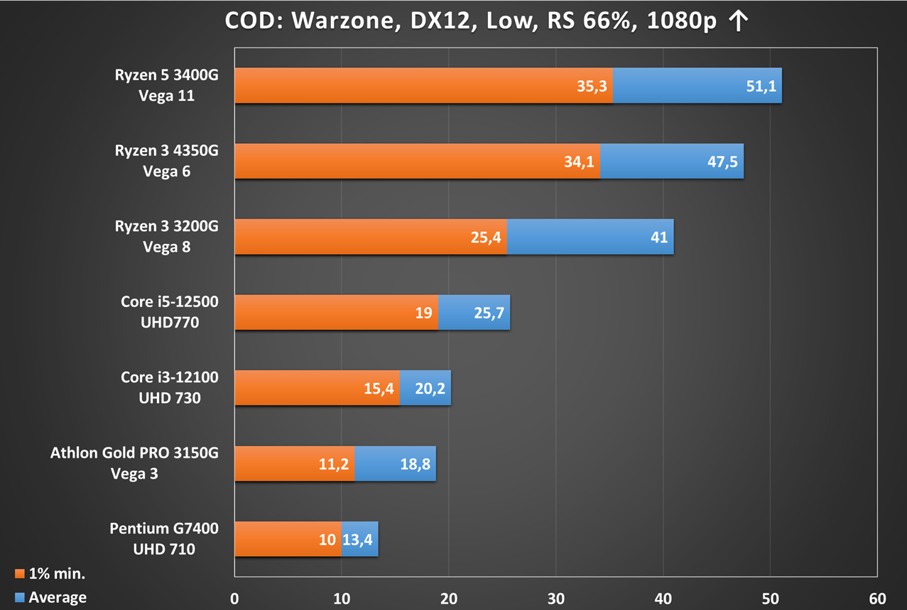

Производителност с вградено видео
Тестваните 6-ядрени процесори на AMD в тази статия, не разполагат с вградено видео, така че няма какво да предложат, но може да се вземе предвид, че Ryzen 5 5600G и Ryzen 5 4600G са с около 10% по-бързи от Ryzen 5 3400G, ако използването с вградено видео на подобен клас процесори е важно.

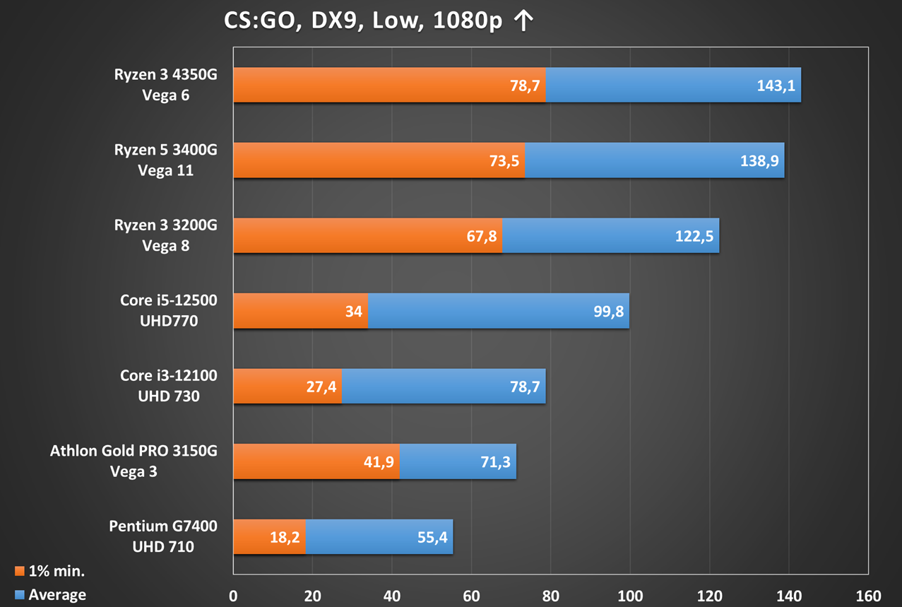

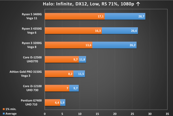

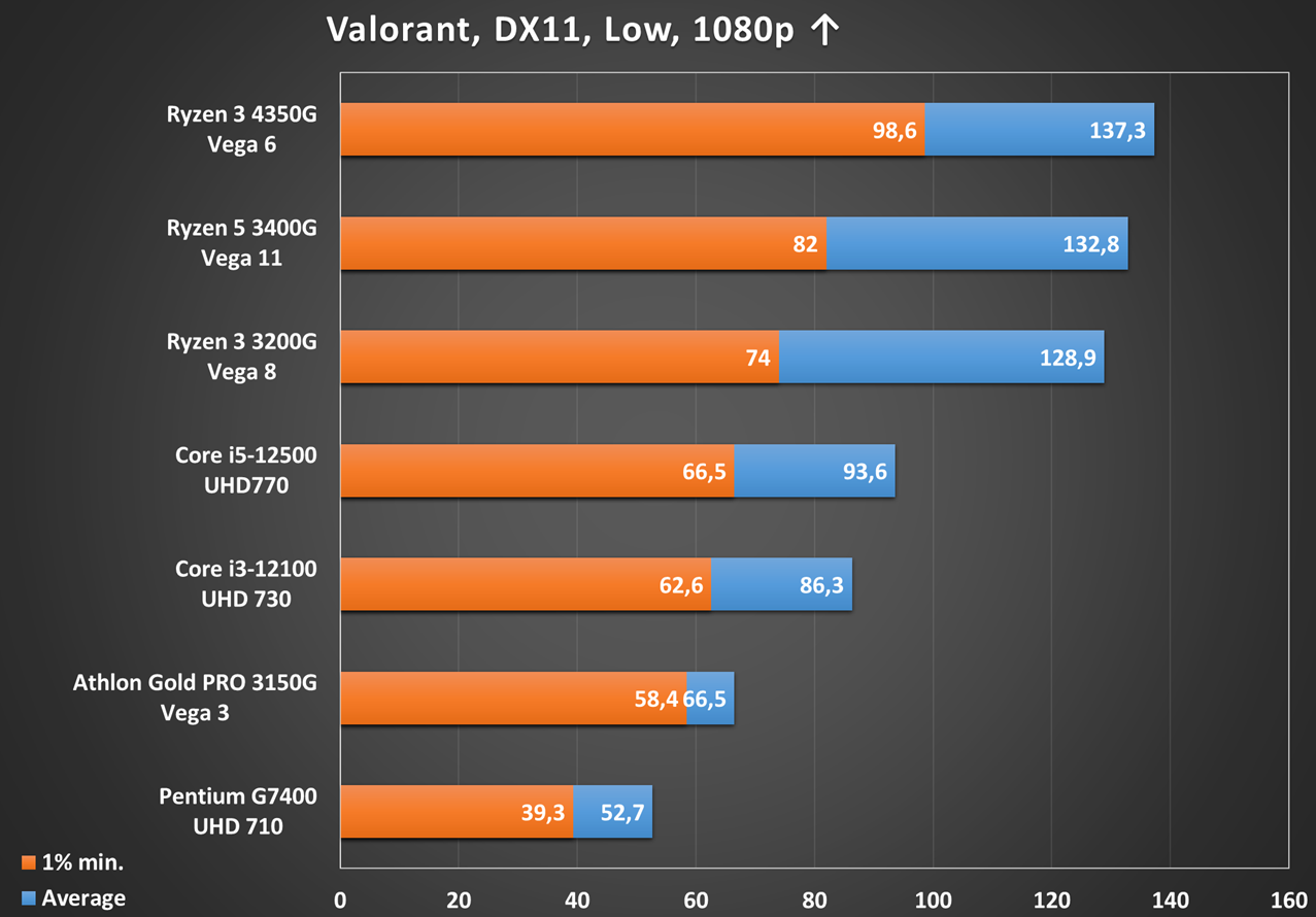

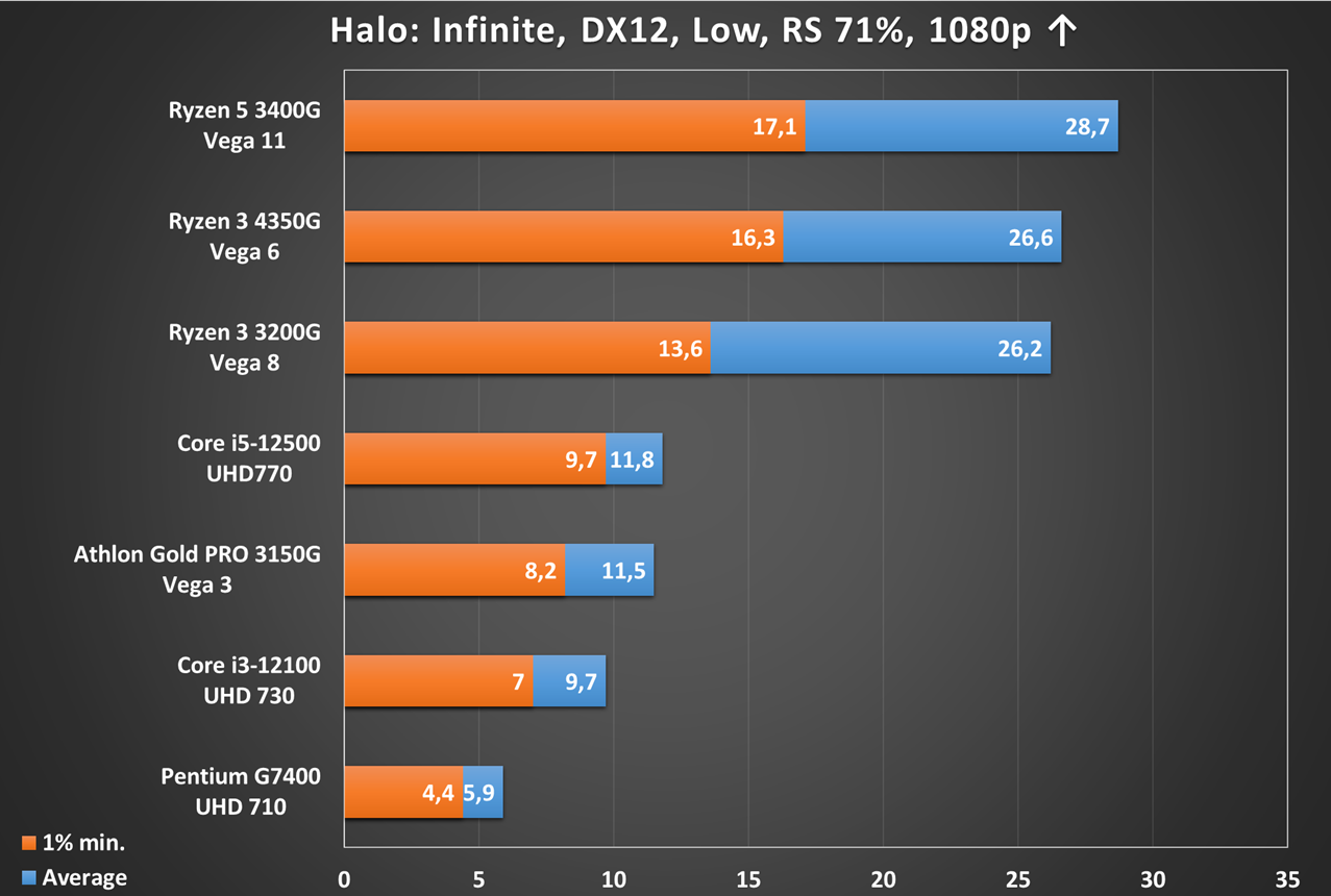

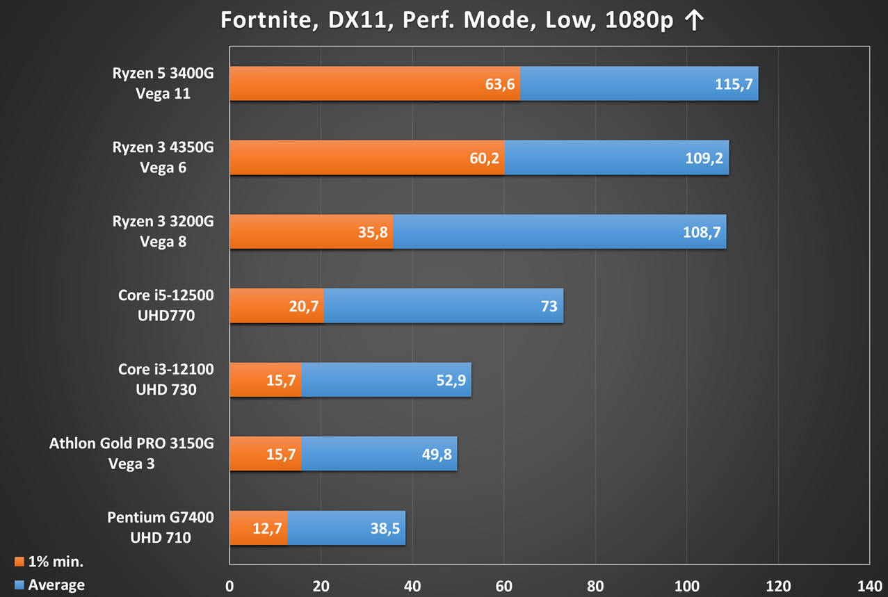

Прирастът демонстриран от UHD770 спрямо UHD730 е около 25%, което е малко по-малко от увеличението в броя на EU, показвайки че вграденото графично ядро на Intel започва да опира в нещо различни от изчислителните си възможности, което не може да се каже за UHD730 спрямо UHD710. 25% не са малка стойност, но предвид от колко ниско ниво започва, дори и това е крайно недостатъчно.
И все пак това докарва CS:GO до едно относително използваемо ниво, добавяйки го към Valorant. Средните кадри във Fortnite също дават стабилен прираст, но минималните все още остават под 30 FPS, което води до накъсвания по време на игра. В останалите онлайн игри положението остава все така трагично, макар и с леко повишени числови стойности.
