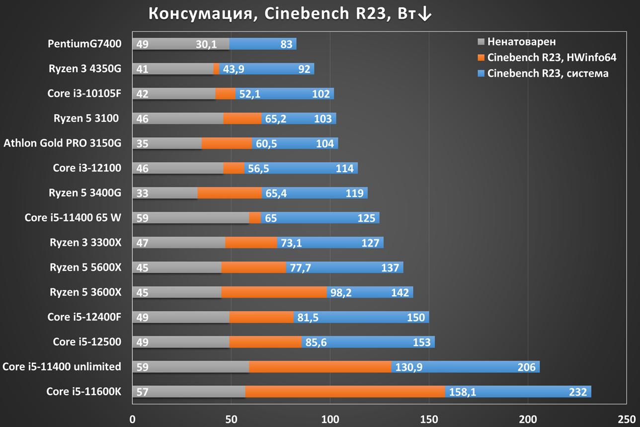

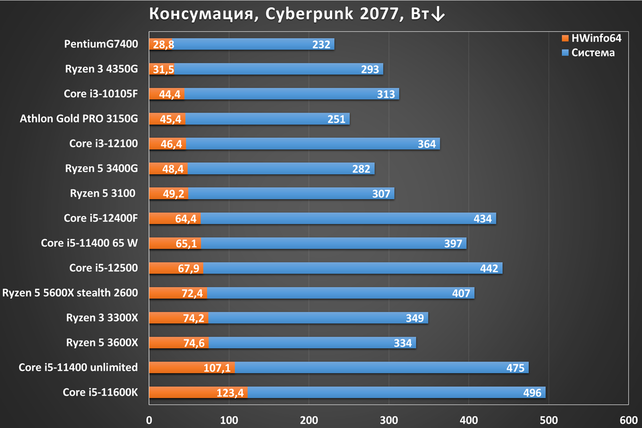

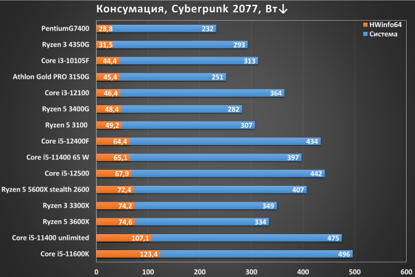

В сравнение спрямо предходното поколение на Intel, Core i5-12400F и Core i5-12500 демонстрират доста приличен прираст в енергийната ефективност. Имайте предвид и че след изтичането на турбо периода консумацията им пада до 65,1 Вт както при ограниченият Core i5-11400. Но предвид че Core i5-12500 демонстрира над 10% прираст в рендъринга със Cinebench R23, като в същото време употребява пиково 45% по-малко енергия, това означава че производителността/ват на Alder Lake се е подобрила над два пъти в сравнение с Rocket Lake. Макар че последният може би не е най-добрият показател в това отношение. Дори може да се каже че Alder Lake вече е поне наравно със Zen 3 откъм енергийна ефективност, ако сравним с Ryzen 5 5600X.

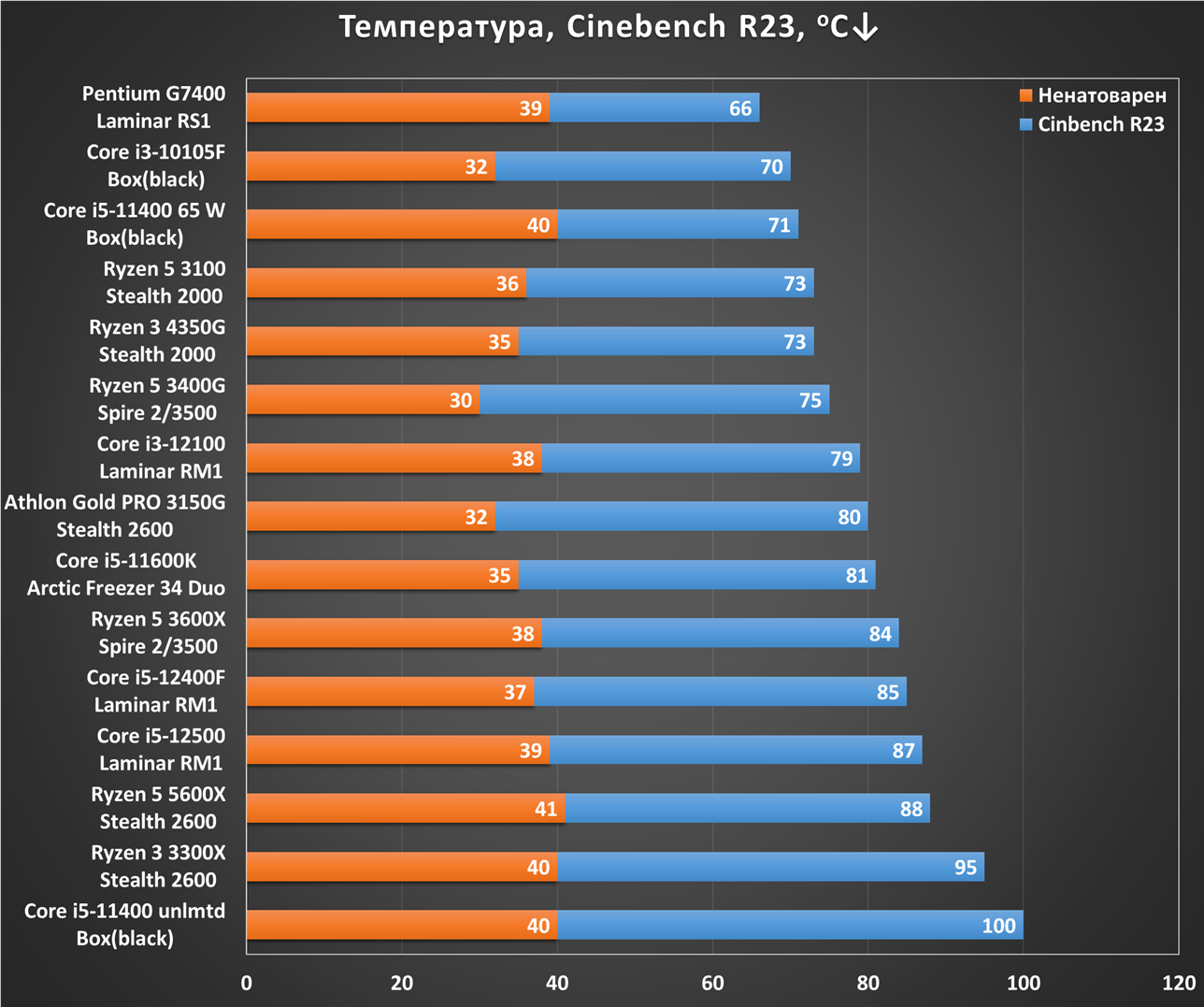

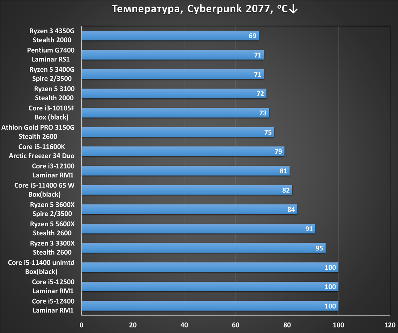

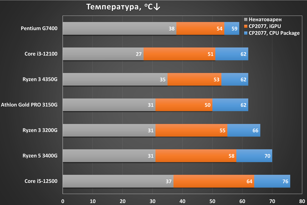

Проблем за Intel обаче се оказва ниската ефективност на бокс охладителя, което може би се комбинира с проблемите с изкривяването на капачката. Но ако в Cinebench нещата изглежда прилично (което се дължи на краткото време прекарано в турбо режим), по време на гейминг с мощен графичен адаптер в топла стая през лятото можете лесно да ударите 100оC! Нещо от което страдат и моделите на AMD, но при тях лимитът е 95 оC. Така че е силно препоръчително да смените бокс охладителите с някакво малко по-смислено охлаждане, като например използваният с Core i5-11600K Arctic Freezer 34, който при все голямата консумация на последния, успява да го удържи в рамките на 80 оC.

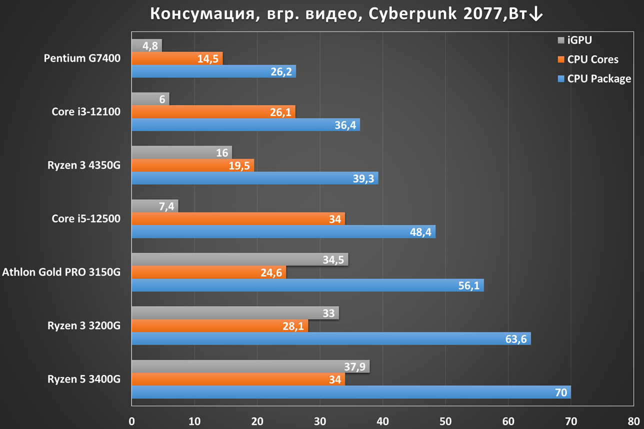

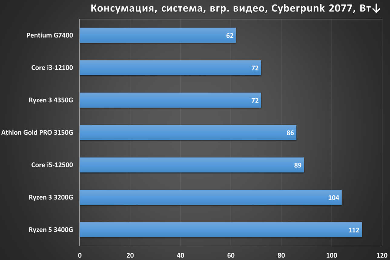

Накрая, реших да добавя и тестове за консумацията на процесорите при работа с вграденото видео. Интересното в случая е, че ако производителността на UHD видеото на Intel да е ниска, също ниска е и консумацията му. Даже може да се каже, че енергийната му ефективност е поне на нивото на усъвършенстваната Vega архитектура в Renoir/Cezanne. Което поставя въпроса защо от Intel не ни представят модел с 64 EU или дори даже с 96 EU, както имат при моделите за преносими компютри?
Вече не знам какво се случва, всичко ми е просто ей така. Винаги е било така, но започва да придобива нови измерения. 99 градуса вече за нищо ги нямат, о да, и идва обяснението на някои хора, проблема е нищожен гаранцията ще го поеме, а това че ще стоим без система и буквално трябва да извадим пари за нова. Ако караме така консумацията няма значение, цената няма значение, защото е на вноски. нищо вече няма никакво значение. Купувайте и се радвайте докато можете. A тоя Еспорт34 дуо нямам думи , не може да охлади 12700К, и се наложи да сложа Фрейзър 2, който пък е от дефектната серия. Ходене по мъките безкрай.
За тия процесори Еспортс 34 е ок и просто не ползваш бокса.
Или си слагаш климатик да държи 21 градуса в стаята както масово се тества по други места. И не ползва карта 300+ Вт . Тогава бокса няма да има много проблеми с охлаждането. Вероятно.

До na: какво очакваш 12700 к с охладител за 60 лв … купи си една ноктуа за 140+ и няма да имаш ядове.
