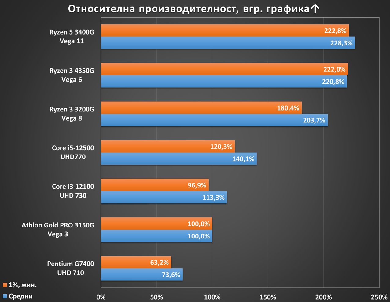

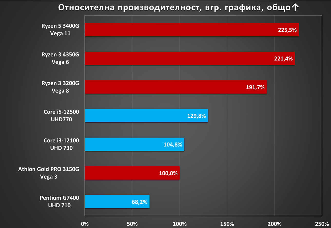

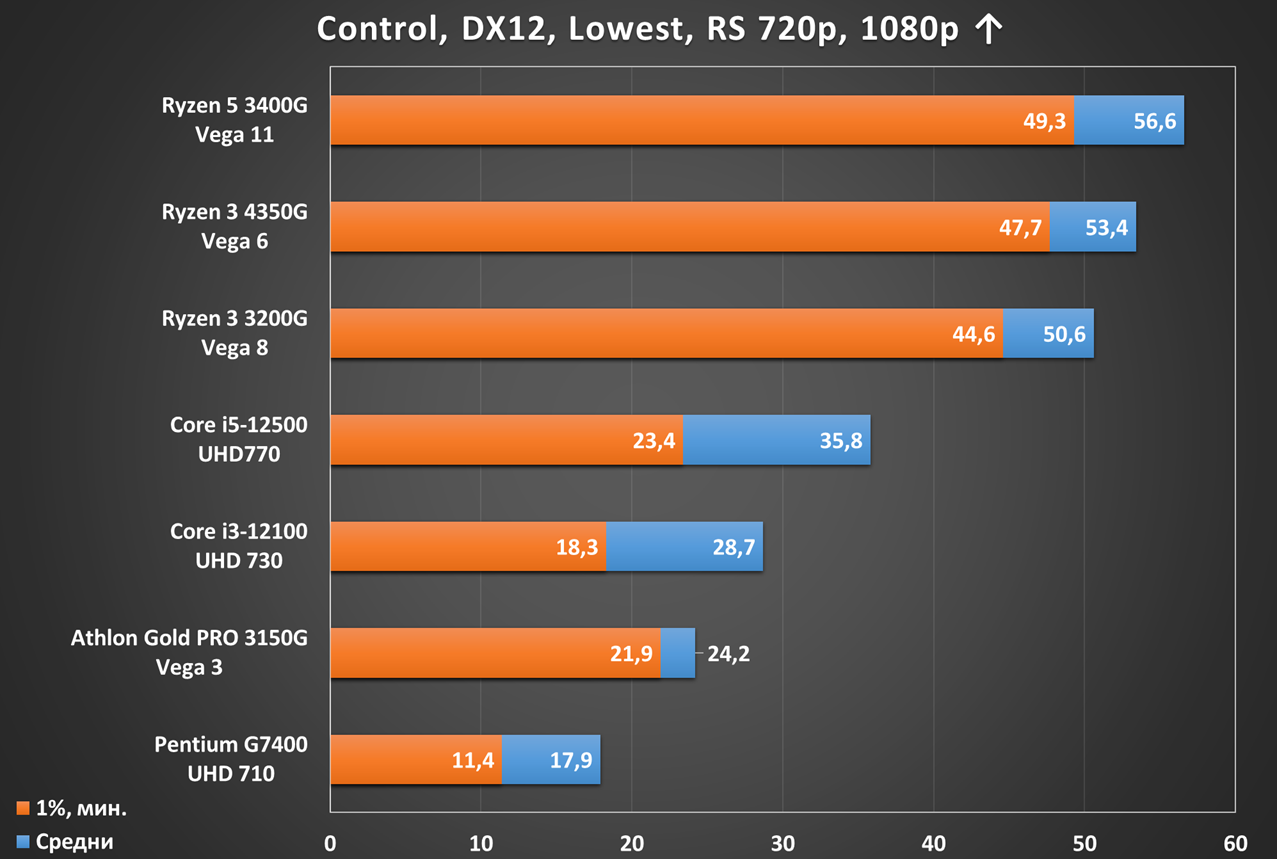

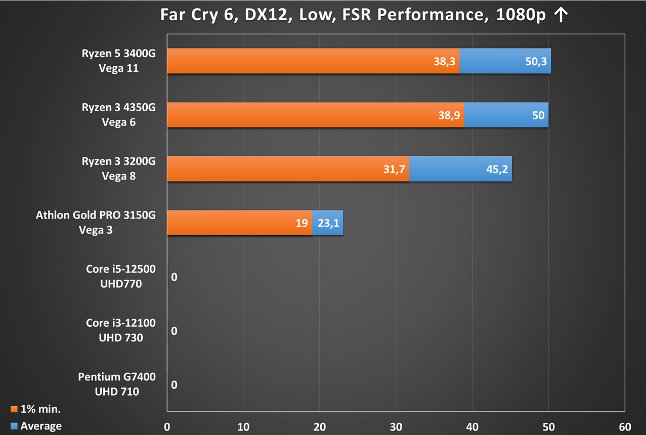

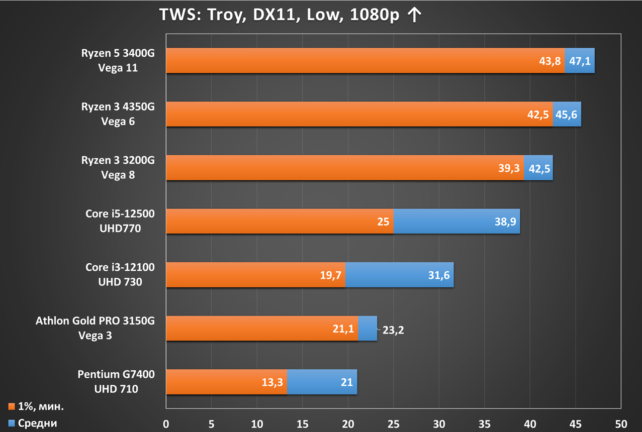

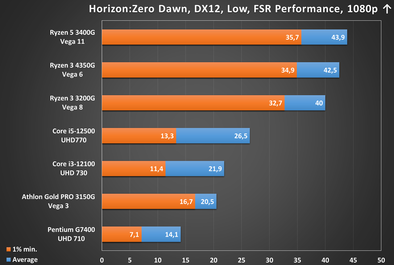

При AAA заглавията Far Cry 6 остава все така счупен, но прирастът успява да докара Control до над 30 FPS, което макар че не е твърде комфортно, все пак има някакъв шанс за игра. Така че заедно с TWS:Troy може да добавим още една игра към потенциално игруемите. Особено ако вземете UHD770 базиран чип в комбинация със Z670 дънна платка и го овърклокнете.
Крайният резултат все още остава силно разочароващ, като UHD770 се оказва много далеч дори от Ryzen 3 3200G, но пък вграденият енкодер може да се окаже от полза в някои приложения за създаване на съдържание, така че не бих казал че наличието му е тотална загуба. А и поне може да подкарате компютъра си, ако игрите не са ви самоцел.
