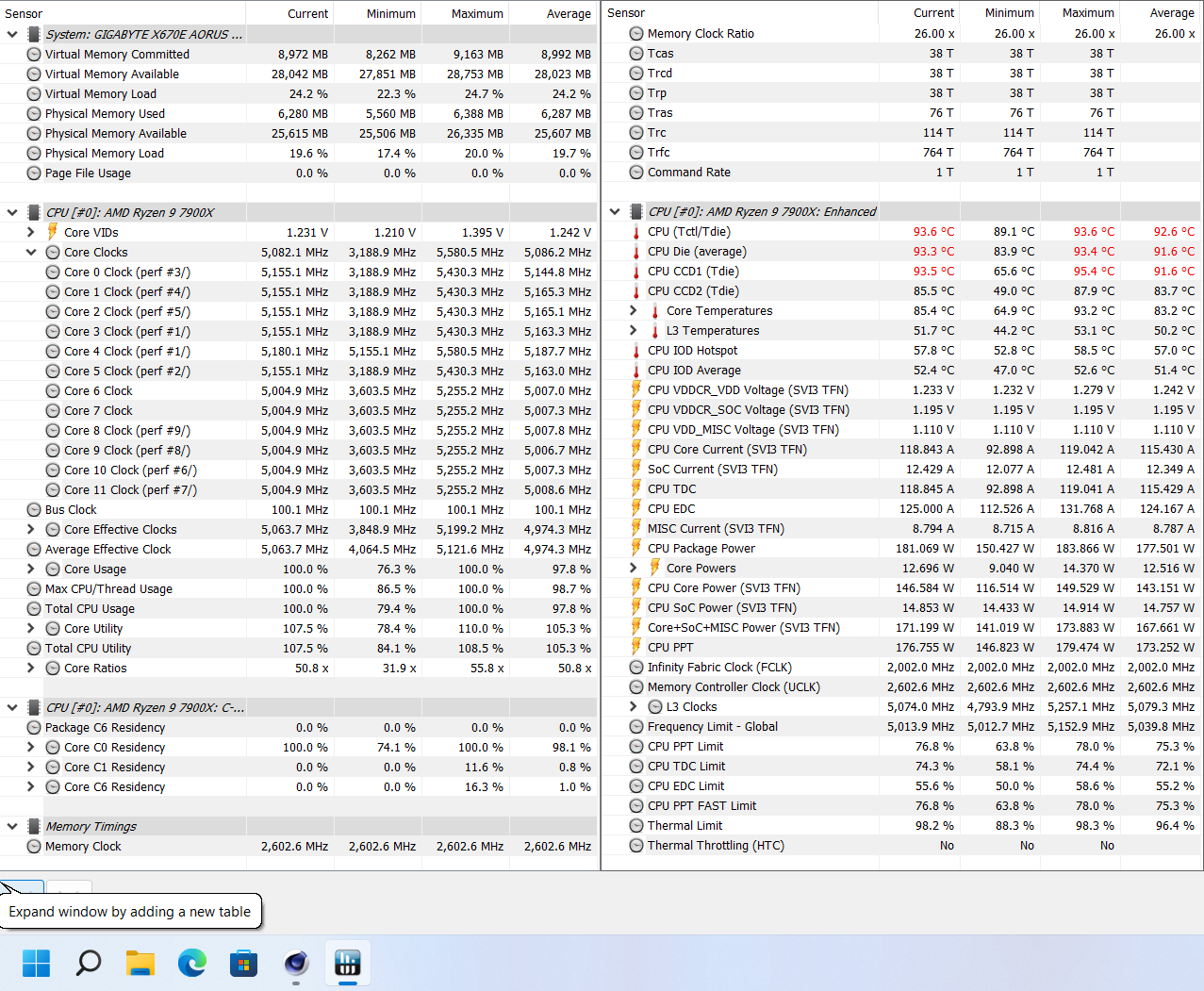

Тук трябва да отбележа че по време на работа не видях процесора да пада под 5 ГХц, като дори при продължителен товар със Cinebench R23 се стабилизира на около 5,150

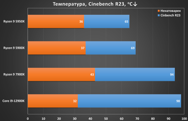

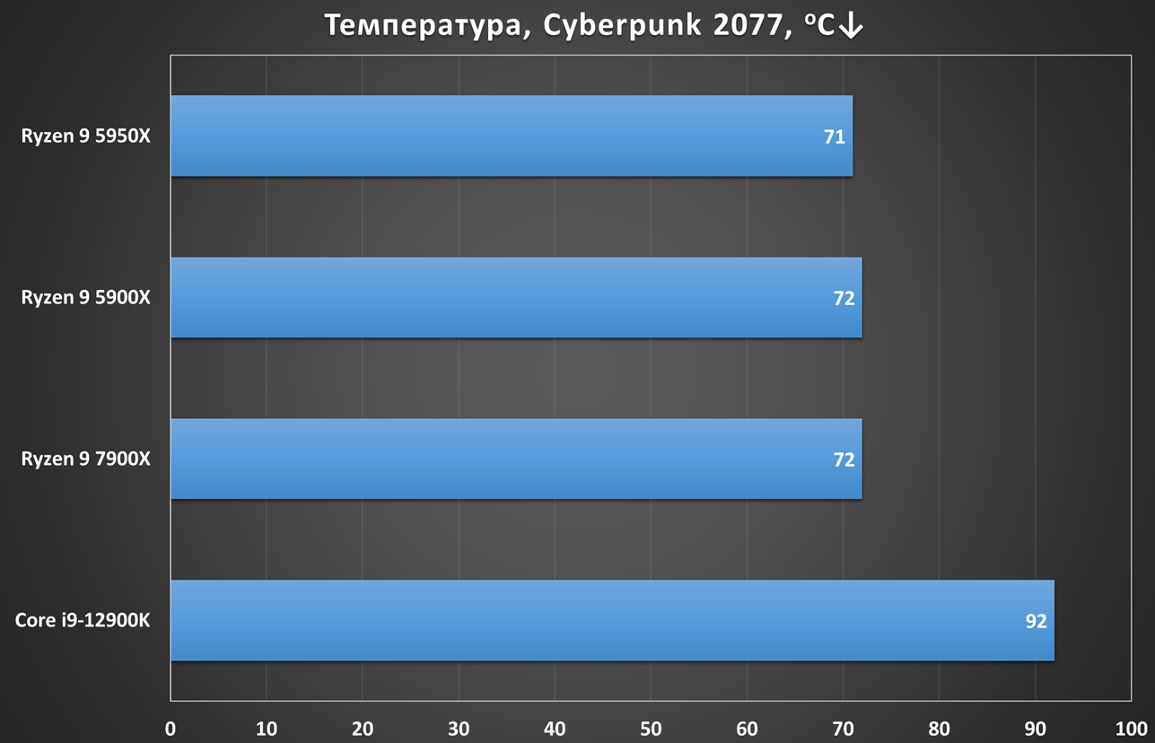

Гхц на единия чиплет и 5 ГХц на вторият чиплет. Максималната работна честота обаче достигна до 5,7 Гхц. Екстремните работни честоти и малкият размер на чиплета обуславят обаче и екстремни работна температура, като по време на продължително натоварване тя достигаше до над 90 градуса. При това проблемът не е със способностите на охладителя да разсейва топлината, тъй като радиаторът беше съвсем леко затоплен. Проблемът явно е изцяло в отвеждането на топлината от процесора и дори и 7-те топлопровода на Noctua NH-U12A не успяват да смогнат със задачата.
Тук също трябва да се отбележи и че според AMD не бива да се плашите от тези температури, тъй като процесорът е бил проектиран да работи на подобни нива. Това обаче не променя факта, че фърмуерите на дънните платки типично са настроени да се целят в далеч по-ниски температури, което означава че всички вентилатори в кутията се развъртат на максимум, при което нивото на шум може да не е особено приятно.

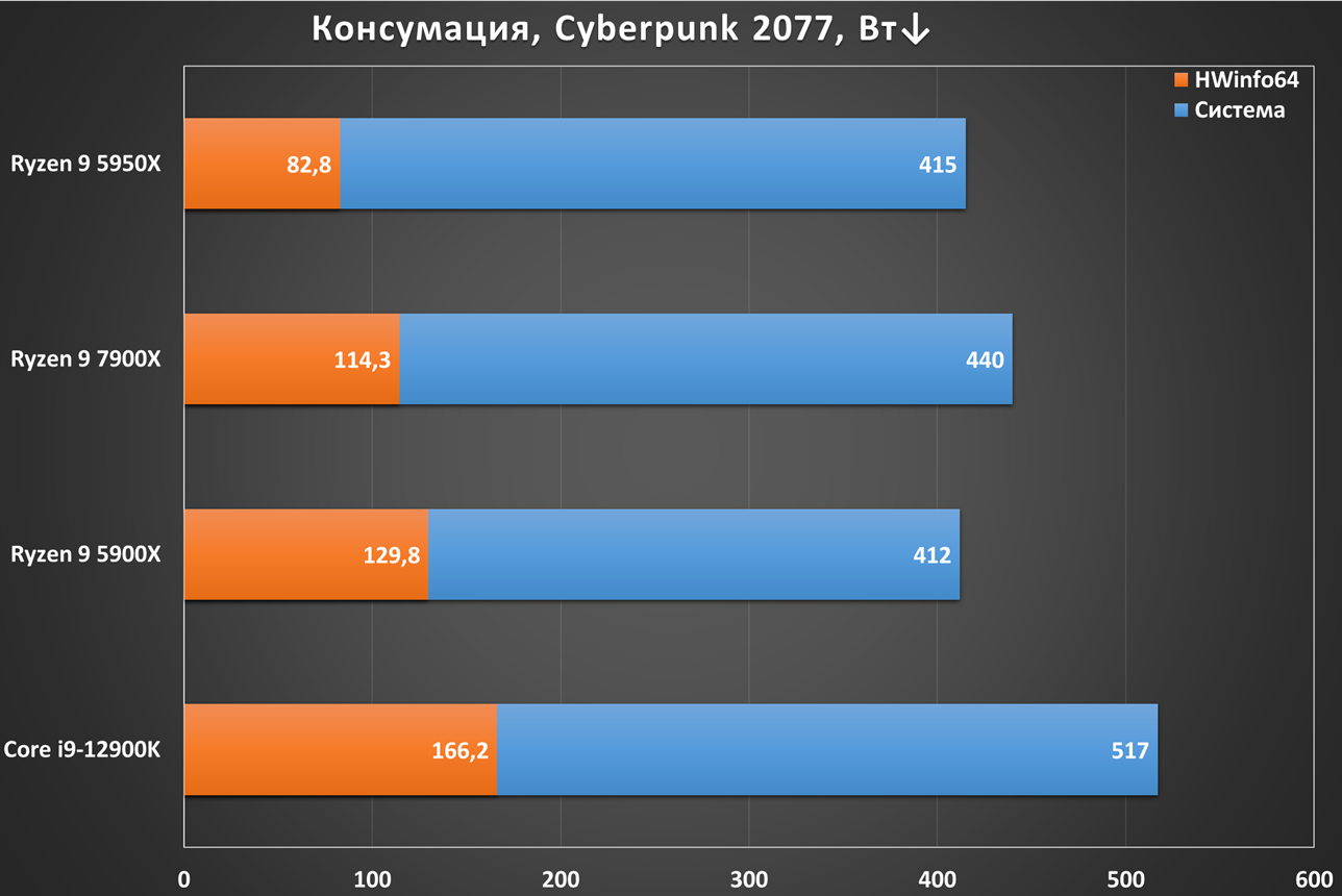

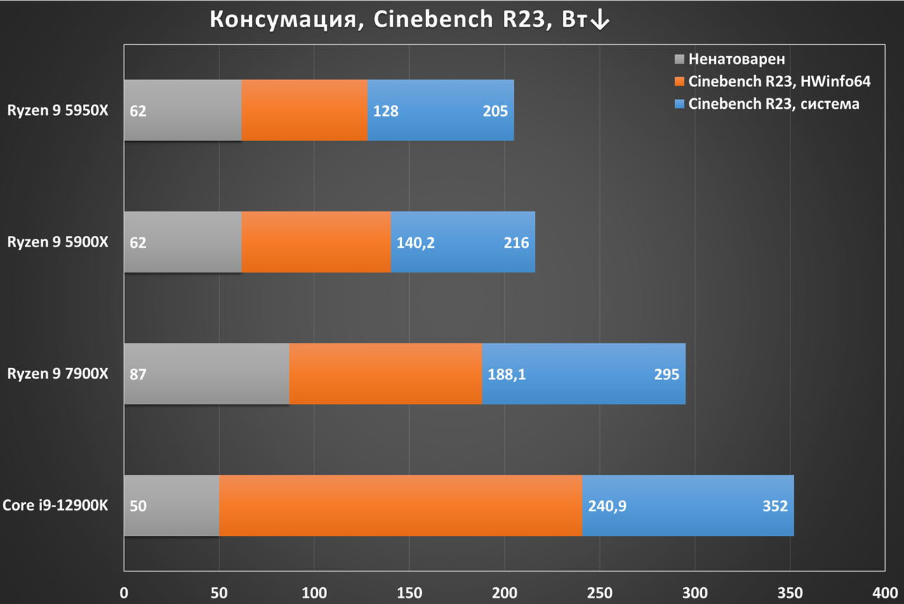

Като ниво на консумация, увеличеното TDP води и до увеличена консумация на процесора. При това обаче Ryzen 9 7900X не използва пълните 230 Вт, а се ограничава до малко под 190 Вт. Което се оказва с 50 Вт. под Core i9-12900K, но с почти 50 Вт повече от Ryzen 9 5900X и 60 Вт. над Ryzen 9 5950X. Предвид разликата в производителността в този тест, все пак излиза че ако не друго на тези настройки AMD поне не са влошили производителността за ват, ако гледаме спрямо еквивалентният 12-ядрен Zen 3 модел. Спрямо 16-ядреният обаче, тя очевидно е по-лоша. Заявката на AMD е, че при по-ниски нива на консумация нещата рязко се променят в полза на новите процесори, която обаче поставя въпроса, защо не са пуснати официално на по-ниски нива. Отделно, от компанията силно промотират тяхната ECO функция на ниво фърмуер, която може да ограничи TDP до 105 или 65 Вт. Въпросът е колко хора ще я включат и каква ще е загубата на производителност.
