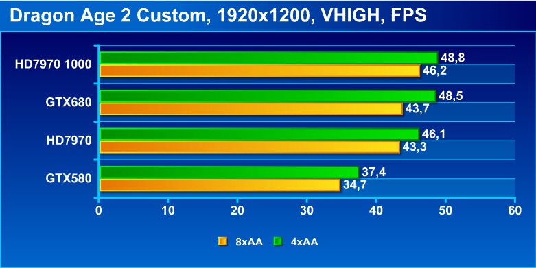

Dragon Age 2
Когато се появи Radeon HD7970 нямаше и капка несигурност дали има по-бърз едночипов ускорител от него в Dragon Age 2. За последните 3 месеца обаче от NVIDIA оптимизираха драйверите и в крайна сметка GTX680 изпреварва (макар и с малко) HD7970. Все пак при 1000 MHz GPU, HD7970 си връща лидерството, макар и с една „идея“. От друга страна, GTX580 изостава с цели 30% от наследника си.

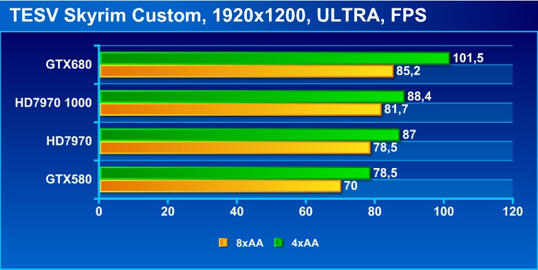

TESV Skyrim
Под TESV Skyrim предимството на GTX680 е доста по-ясно изразено, като при 4хАА говорим за над 15%. След прилагане на 8хАА Radeon-а наваксва част от изоставането, но въпреки всичко отново е по-бавен. Вариантът на HD7970, работещ при 1000 MHz ядро не предлага много по-голямо ниво на производителност, а прирастът на производителност при GTX680 спрямо GTX580 е отново 30%.

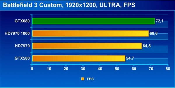

Battlefield 3
В Battlefield 3 отново имаме предимство на GTX680, като отново е над 10%. Клокнатата версия на HD7970 съумява да компенсира част от изоставането, но отново не може да се справи изцяло с предимството на GTX680.
