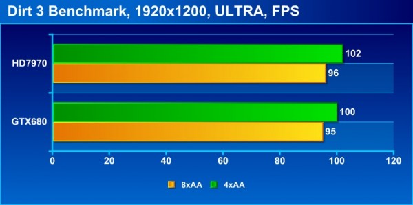

Dirt 3 ..:1084 MHz GPU/6000 MHz GDDR5:..
Играта Dirt 3 показва, че когато честотите са изравнени, тогава и графичните сили също са изравнени.

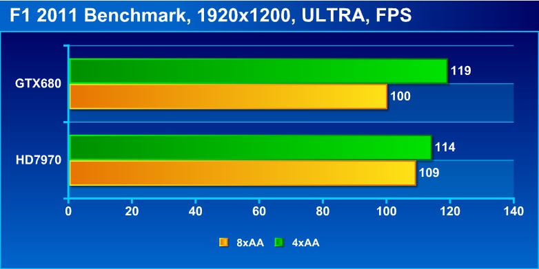

F1 2011 ..:1084 MHz GPU/6000 MHz GDDR5:..
Подобно на Skyrim, и F1 2011 показва архитектурата на NVIDIA като по-добрата, стига да не превключим нивото на АА до 8х. Тогава AMD-то дръпва напред с почти 10%.

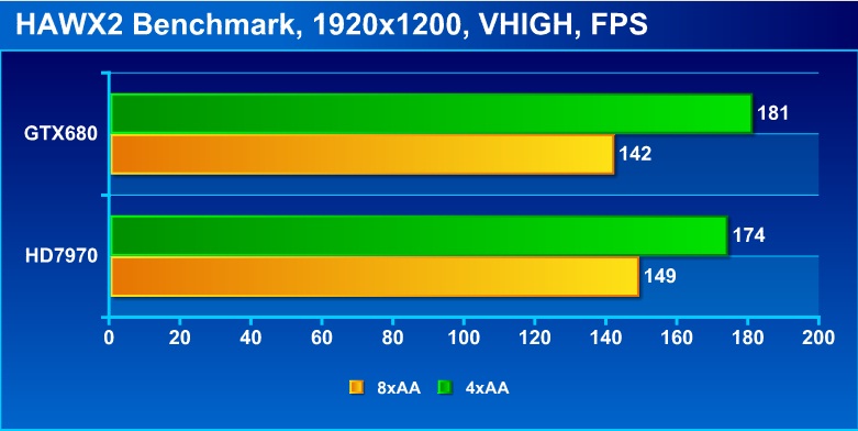

H.A.W.X. 2 ..:1084 MHz GPU/6000 MHz GDDR5:..
Под HAWX2 ситуацията много наподобява това, което видяхме при F1 2011.

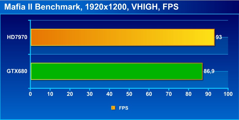

Mafia II ..:1084 MHz GPU/6000 MHz GDDR5:..
Под Mafia II архитектурата на AMD съумява да постигне победа, едва когато честотите са изравнени.
