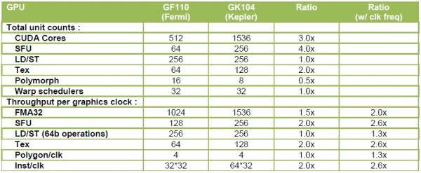

Обръщайки внимание специално на ядрото GK104, което е в основата на GeFORCE GTX680, комбинацията от изчислителни блокове е следната:
Новото ядро на NVIDIA е с големина от 294 кв.мм и брой на транзисторите от малко над 3.5 милиарда. GeForce Kepler 104 предлага общо четири графични клъстера GPC, които в себе си съдържат осем броя SMX или конкретно 1536 стрийм процесора, 256 SFU, 8 броя Polymorph Engine 2.0 (8 теселатора), 128 текстурника, 512 KB кеш от второ ниво (с подобрена ефективност), 32 ROP-а и 256bit шина за връзка с паметта. Като максимални (теоретични) изчислителни способности, сравнението между GK104 и GF110 изглежда по следният начин:
Първата част от таблицата прави сравнение на броят на изчислителни единици във всяко от ядрата. Вижда се, че на база ядро, ядрата CUDA (стрийм процесорите) са три пъти повече, а текстурниците са два пъти повече. Макар че броя на Polymorph Engine е намален на половина, това не е проблем, като обяснихме защо на предишната страница. Втората част от таблицата показва сравнение според тактовата честота и брой изчислителни блокове. Вижда се, че заради липсата на „hot clock“ при GTX680, утрояването на стрийм процесорите реално води до (предполагаемо) удвояване на производителността. От друга страна елементи (като текстурниците, например), които не работят при удвоена честота при GTX580, но са с удвоено количество при GTX680 получават допълнително увеличение на производителността поради по-високата работна честота на GK104.
Въпреки че GK104 изглежда доста сериозен в сравнение с GF110, ако търсим по-реално сравнение между „старата архитектура“ и „новата архитектура“ трябва да поставим на везната GK104 и GF114. Истинският наследник на GF110 трябваше да е GK100, но по ред причини това не се случи и от NVIDIA трябваше да позиционират като наследник GK104. Поради това макар и по-добър от GF110, GK104 е едно много сериозно надграждане на архитектурата и възможностите на новото поколение графични чипове на NVIDIA, сравнявайки го с истинският му предшественик GF114. Говорим за почти 250% по-висока шейдърна производителност, също толкова голямо подобрение при текстурирането, над 120% по-„добри“ ROP-ове. Не бива да забравяме и факта, че контролера за паметта е изцяло преработен и е способен на много по-висока тактова честота и макар че дава същата пропусквателна способност, каквато виждаме при GTX580, тези 192 GB/s се осигуряват от 256bit шина (а не 384bit) и честота на паметта от 6008 MHz. Разликата както спрямо GTX580, така и GTX560 Ti е 50% в положителната посока.
