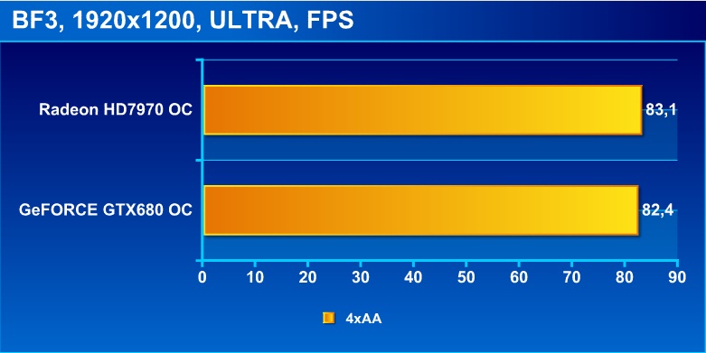

Battlefield 3
Макар симпатизираща повече на архитектурата на NVIDIA, при тези настройки BF3 предлага почти идентична производителност и на двете карти. Предимството на HD7970 е толкова нищожно, че дори не си заслужава да го коментираме.

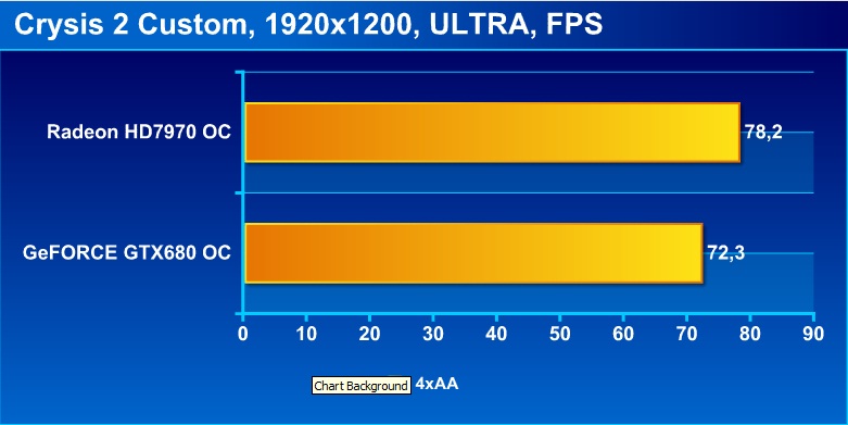

Crysis 2
Под Crysis 2 нещата изглеждат малко по-различни. Radeon-ът има предимство от 10%, като и двете карти предлагат доста приличните 70+ FPS за комфортна игра.

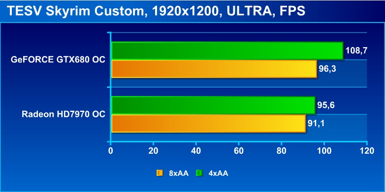

TESV Skyrim
Както ще видите и при тестовете на номинални честоти, Skyrim определено предпочита GTX680, което се вижда много добре и при овърклокнатите режими. Въпреки това, когато пуснем 8хАА, липсата на достатъчно графичен буфер води до загуба на производителност при GTX680. Все пак новата платка на NVIDIA е по-бърза дори и в този случай.

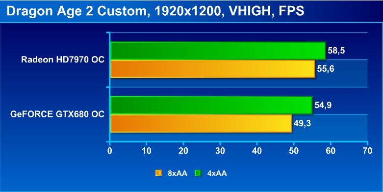

Dragon Age 2
Dragon Age 2 е една доста натоварваща игра, което си личи особено при прилагане на 8хАА. Малката разлика между GTX680 ОС и HD7970 OC набъбва до над 10% при наличието на 8хАА, но ако само 4хАА са достатъчни, GTX680 OC е съвсем близо.

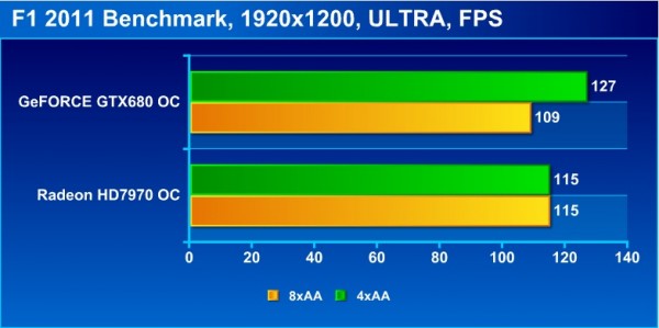

F1 2011
Тук малко странно Radeon-ът не предложи повече FPS при 4хАА в сравнение с 8хАА, но това може да се дължи и на проблем с драйвера. Така или иначе, отново под 8хАА GTX680 изостава с малко, но при 4хАА на повече от 10% пред конкурента си.

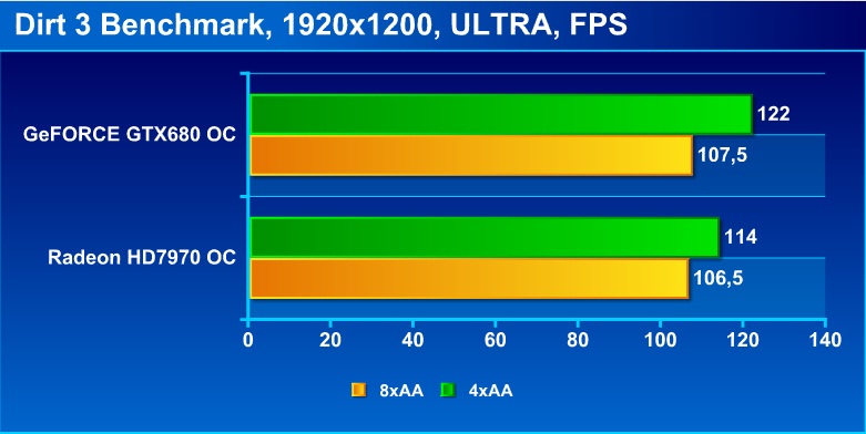

Dirt 3
Под Dirt 3 положението е доста близо до това, което видяхме при F1 2011, но все пак разлики не липсват. Тук GTX680 се справя по-прилично, като не отстъпва на HD7970 дори и при 8хАА.

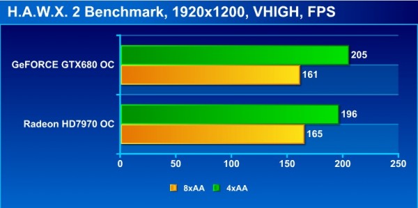

H.A.W.X. 2
Един от „стожерите“ при поддръжката на NVIDIA е на път да падне. HAWX2 от доста време насам фаворизира много сериозно графичните карти на NVIDIA, но след овърклок и при настройките, които ние използвахме се вижда, че двете карти са много близки. Липсата на достатъчно графичен буфер при GTX680 пък му „позволява“ да отстъпи на HD7970 при наличието на 8хАА.

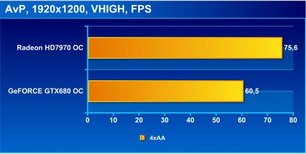

AvP
Тази доста тежка игра все още съумява да натисне много здраво графичните ускорители, дори и от най-ново поколение. Доста по-близка до графичните решения на AMD, AvP и тук не прави изключение – разликата между клокнатите GTX680 и HD7970 е над 20%.

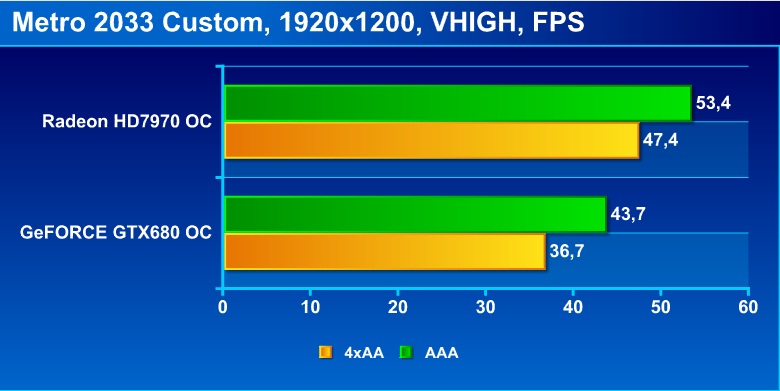

Metro 2033
Още едно доста тежко 3D заглавие не изнеадва почти никого с резултатите от теста. Radeon-ът има повече памет и по-бърза комуникация с паметта, което в комбинация с добрата тактова честота на ядрото води до доста прилична разлика спрямо клокнатата GTX680.

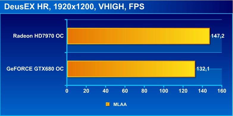

Deus EX HR
Тук коментарът вероятно също е излишен, защото DeusEx HR е още една игра, която симпатизира повече на отборът на AMD и не е учудващо, че HD7970 OC е по-бързата карта.
