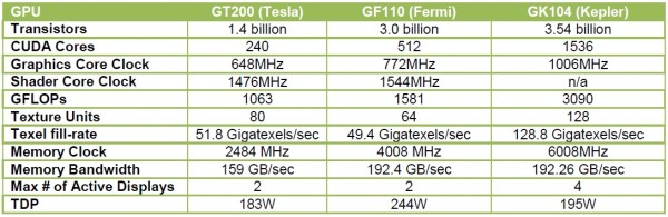

Макар да не е представител на максимума, който може да предложи архитектурата Kepler, GTX680 базиран на GK104 е най-бързата едночипова графична платка на NVIDIA, която имаме към момента.
Разликите с GTX580 не са кой знае колко големи, все пак от NVIDIA не са направили радикални промени във визията на картата (това ще видим чак след появата на специфичните нереферентни модели на партньорите на компанията). Картата и този път демонстрира доста изчистен дизайн с двойка DVI конектори, като интересното тук е, че аксиалният вентилатор е разположен малко по-назад, което е наложило промяна при позиционирането на двата PCIe захранващи конектора.

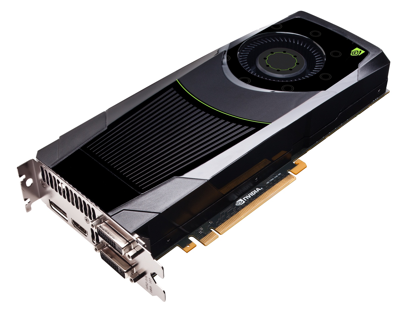

На снимката виждате референтният дизайн на NVIDIA GeFORCE GTX680. Базирана на ядрото GK104, тази платка не блести със сериозни силови схеми за захранване на ядрото или паметта, както и с голям брой модули памет – захранването е 4-„фазно“, а 8-те модула памет GDDR5 изграждат 2 GB графичен буфер (чиповете са с маркировка за 6 GBps). От NVIDIA залагат на максимално ефективно използване на съответните елементи, без да се получава разхищаване на компоненти, което да оскъпи допълнително платката. Вижда се, че PCB-то позволява за добавянето на още една „фаза“ към захранването на ядрото, което би спомогнало поддържането на стабилни нива на по-високо работно напрежение, но изглежда 5+ „фази“ ще са налични при нереферентните модели на GTX680.

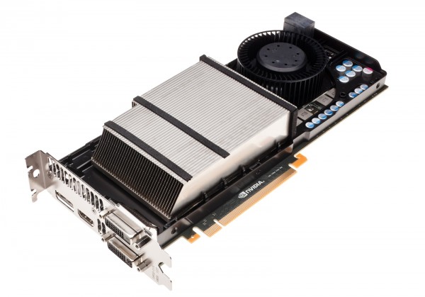

Референтният охладител не се е променил много спрямо този при GTX580, което е доста очаквано, защото ядрото GK104 отделя доста по-малко топлина от GF110. Все пак технологията „Vapor Chamber“ е заменена от три топлинни тръби, намиращи се в основата на радиатора. Дизайнът е „двуслотов“, а според NVIDIA изнесеният малко по-назад вентилатор създава по-ниски нива на шум. Макар че нямахме инструмент да засечем точни стойности, GTX680 определено е почти безшумна, като дори и при по-продължителни натоварвания бе трудно да чуем перката да повиши оборотите си до ниво, при което да можем отчетливо да усетим работата му. Това е голям плюс за NVIDIA, защото е не само стъпка напред от почти безшумната GTX580, но и възможност да използвате референтното охлаждане за овърклок, без да се притеснявате, че ще трябва да използвате вентилатора му при обороти, които да застрашават слуха ви.
Поради нестандартният дизайн на двата захранващи конектора PCIe, доста от по-големите VGA охладители няма да са съвместими с GTX680 (Arctic Accelero Xtreme PLUS/II е един от тях). Ако имате желанието да си закупите такава карта и в последствие да й поставите вече наличен VGA охладител ще е добре първо да се осведомите за съвместимостта между тези два компонента.

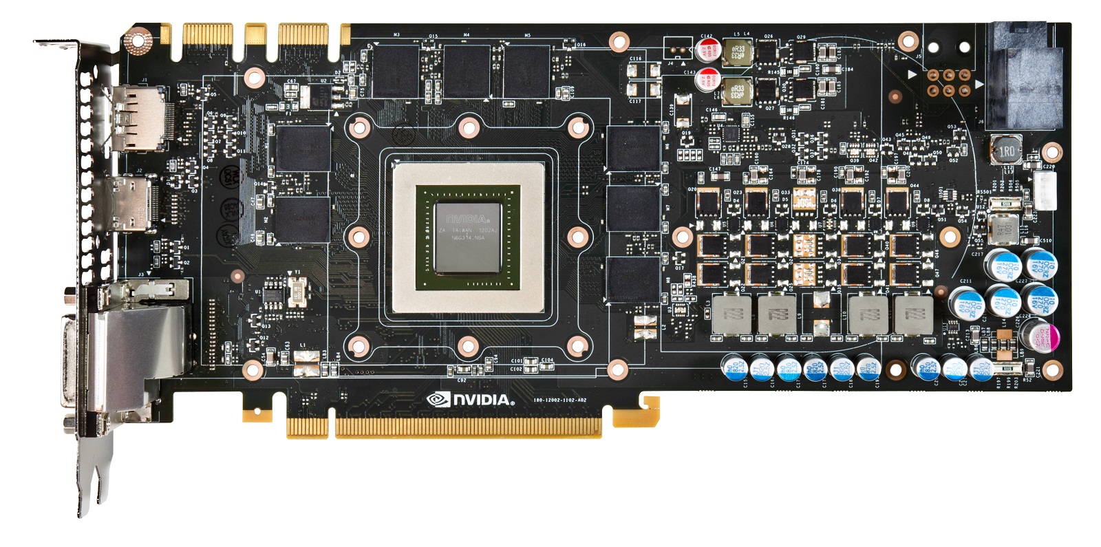

Двуслотовата организация на охладителя може би е подтикнала NVIDIA за пореден път да използват комбинация от два DVI-а:

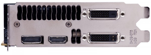

Освен тях, налични са също така и HDMI и DisplayPort. Компанията за първи път решава да заложи на „пълноразмерен“ DP, вместо на mini-DP. Tова определено ще се хареса на противниците на mini-DP и нуждата от преходници. От NVIDIA също така са се отказали и от идеята, демонстрирана първо от AMD – премахване на единият DVI и осигуряване на по-голям отвор за изходящият въздушен поток. Изглежда конструкцията на NVIDIA не налага подобно изпълнение, поради което двата DVI са налице (единият от тях е само цифров).

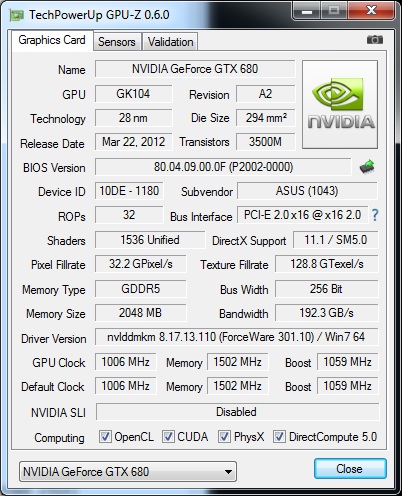

Не на последно място ви показвам и „дежурният“ шот от GPU-Z, споделящ информация за графичният ускорител GeFORCE GTX680:
