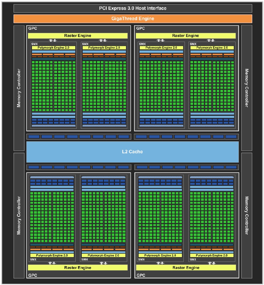

Архитектурата GeForce Kepler не е революционна промяна на видяното при Fermi, макар че от NVIDIA са предприели някои ключови стъпки към подобряване на това, което Fermi съумя да ни предложи. Така да се каже, силните страни на Fermi са запазени (в голяма степен), а други елементи от архитектурата са модифицирани с цел още по-добро представяне на новото поколение 28nm графични чипове. Така най-грубо и повърхностно можем да кажем какво е това Geforce Kepler, а когато трябва да задълбочим в особеностите…
… ще видим интересни промени. Това е диаграма на ядрото GK104 на NVIDIA Geforce Kepler. Макар че за Gk104 ще говорим по-подробно на следващата страница, тази диаграма дава идея за новият подход на NVIDIA, който е заложен при Kepler. Градирането на функционалните единици следва позната закономерност – стрим процесори -> SMX (новото поколение стрийм мултипроцесор) -> GPC (графичен клъстер) -> пълноценно ядро. И докато първото звено е вече добре познато, то промените при SMX-а и GPC-тата определят и възможностите на самото ядро.
При Kepler се случи нещо, което отдавна не бяхме виждали при графичните карти на NVIDIA – т.нар. „hot clock“ на стрийм процесорите вече е в миналото, като при Kepler те работят на основната честота на ядрото. Това е направено с цел по-добро оптимизиране на съотношението производителност/консумация, като според компанията става дума за сериозно подобрение в тази посока – удвоената честота на шейдърните единици при Fermi е водела със себе си и двойно увеличение на консумацията. При Kepler от NVIDIA се целят много сериозно в най-добро съотношение производителност/консумация, като тук това е постигнато чрез учетворяване на стрийм процесорите (в рамките на един SMX), но използвайки единна тактова честота на цялото ядро.
За да запазят и дори да увеличат производителността при липсата на „hot clock“ от NVIDIA е трябвало да компенсират липсата му чрез добавяне на повече изчислителна мощност. Така SMX блока при Kepler предлага 192 броя стрийм процесора, 16 текстурника, един Polymorph Engine 2.0 (включващ един теселатор), кеш за инструкции, споделен L1 кеш, L2 кеш, четири уорп диспечера, 32 броя SFU (специалните елементи за смятане на сложните задачи). За сравнение, при GeForce Fermi един SM съдържа 48 стрийм процесора, 8 текстурника, 8 SFU, два уорп диспечера, един Polymorph Engine. Големината на регистровият файл също е удвоена – SMX-а при GeForce Kepler разполага с 64KB файл.
Макар че теселатора остава само един, тук промяната по-скоро се крие в оптимизирането му – сега Polymorph Engine 2.0 (PM 2.0) предлага (горе-долу) удвояване на производителността спрямо първата му имплементация, което е напълно в идеята на компанията да компенсира за два пъти по-малко PM-а при GTX680 спрямо GTX580 (8 спрямо 16). В комбинация с високите работни честоти на чипа GK104, от NVIDIA реално гарантират дори повишение на производителността на Polymorph Engine 2.0.
От NVIDIA комбинират два броя SMX в една по-голяма единица – GPC. GPC в същността си представлява двойка SMX, споделящи един растер енджин.
