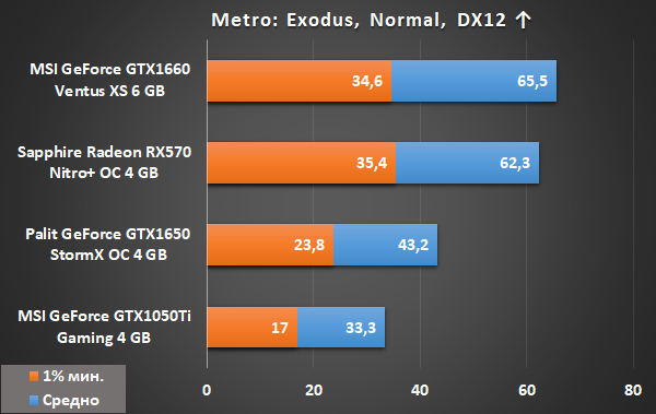

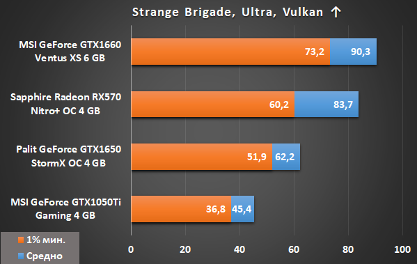

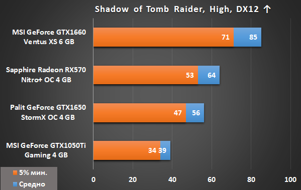

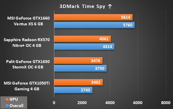

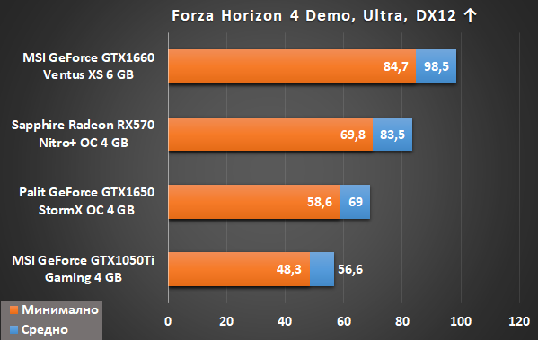

Началото е доста грубо за GeForce GTX1650. Чипът показва добро превъзходство от 22 до 54 % спрямо прекия си предшественик GeForce GTX1050 Ti, но това не е достатъчно да се бори с Radeon RX570, който е от 14 до цели 44% по-бърз от него! И при това най-високият резултат е постигнат не къде да е, а в Metro: Exodus, NVidia спонсорирано заглавие. Тестваната вариация на RX570 е Sapphire Nitro+ OC, с вероятно най-високата фабрична тактова честота, но дори и на стандартни честоти древният вече Polaris XL ще остане порядъчно по-бърз. На този фон GeForce GTX 1660 е най-високопроизводителният от тестваните модели с преднина между 40 и 63%, което всъщност е очаквано предвид около 60% по-високите изчислителни способности и 50% по-широката шина към паметта. И пропорционално разликата в цената.
