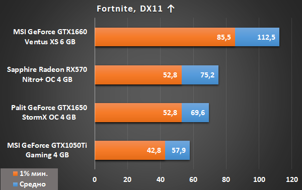

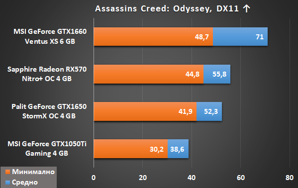

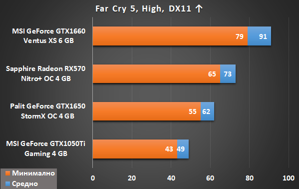

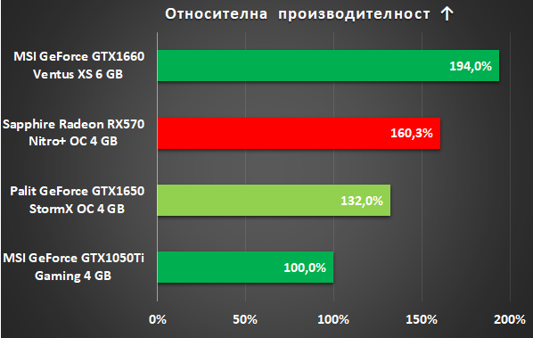

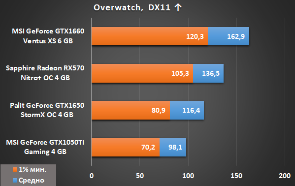

Очаквано в DX11 игрите представянето на новият Turing модел е доста по-адекватно, като изоставането варира между 0 и 30%, като в 2 игри (Fortnite и Assassins Creed: Odyssey) е дори под 10%, което ефективно може да се брои за равенство. И все пак в другите 3 игри предимствoто на RX570 остава над 15%, като при минималните кадри е дори над 20%, което прави нивото на игруемост осезаемо по-добро. Интересното в случая е, че и разликата спрямо GeForce GTX1660 също намалява като цяло, като макар и във Fornite да имаме отново над 60% предимство, в другите игри се колебае в общи линии между 35 и 50%. Но това важи и за предимството на GeForce GTX1650 над GeForce GTX1050 Ti, което се движи между 15 и 39%. Или ако в DX12 игрите новият адаптер е средно с 40% по-бърз, то в DX11 разликата е „едва“ 27% и това на фона 40% повече изчислителни ресурси, но само 15% по-висока пропускателна към паметта. Мисля че това нагледно показва къде какво повече има значение.

  1. Има малко грешки в надписите по графиките. Консумацията на GTX1660 и GTX1650 са разменени, както и максималната честота на ядрото в последната графика. Там пък са разменени честотите на Нитро-то и някой от двата нови модела на НВидия. Има съмнения и за процента на оборотите, но не съм сигурен.
