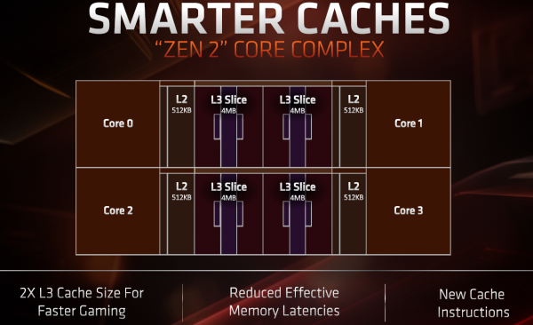

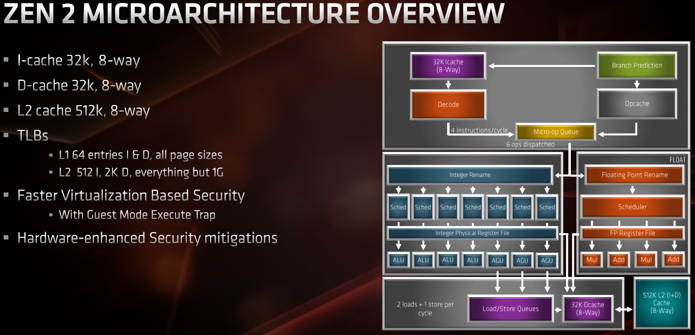

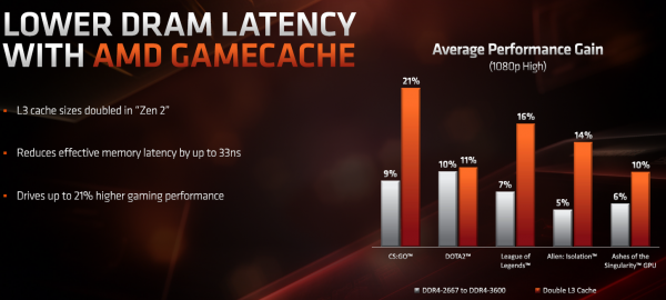

Промените в новите чипове далеч не са само промени в структурата и в производствените процеси. От AMD са отделили сериозно време и за оптимизиране на отделните изчислителни ядра. Като начало, въпреки очакванията на някои за промяна в структурата на отделния CCX (cores complex), тоя остава в общи линии същата – 4 ядра с общ L3 кеш. Последния обаче е с удвоен размер, и вече е впечатляващите 16 MB, но като цяло запазва характеристиките си на victim cache, както и наследството от сериозното ускорение на времето за достъп от Zen+. По тази причина от AMD твърдят, че благодарение на него, постигат огромна част от подобрението си в игрите, като ефективно компенсират до 33 нс. от времето за достъп до паметта. По тази причина и в маркетинговите материали го именуват Game Cache. Но това си е добре познатият ви L3 кеш.

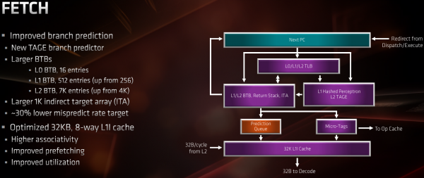

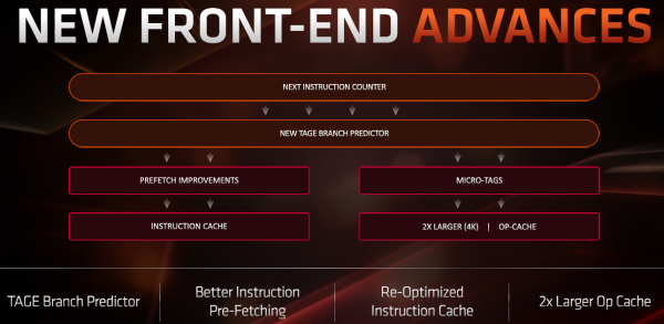

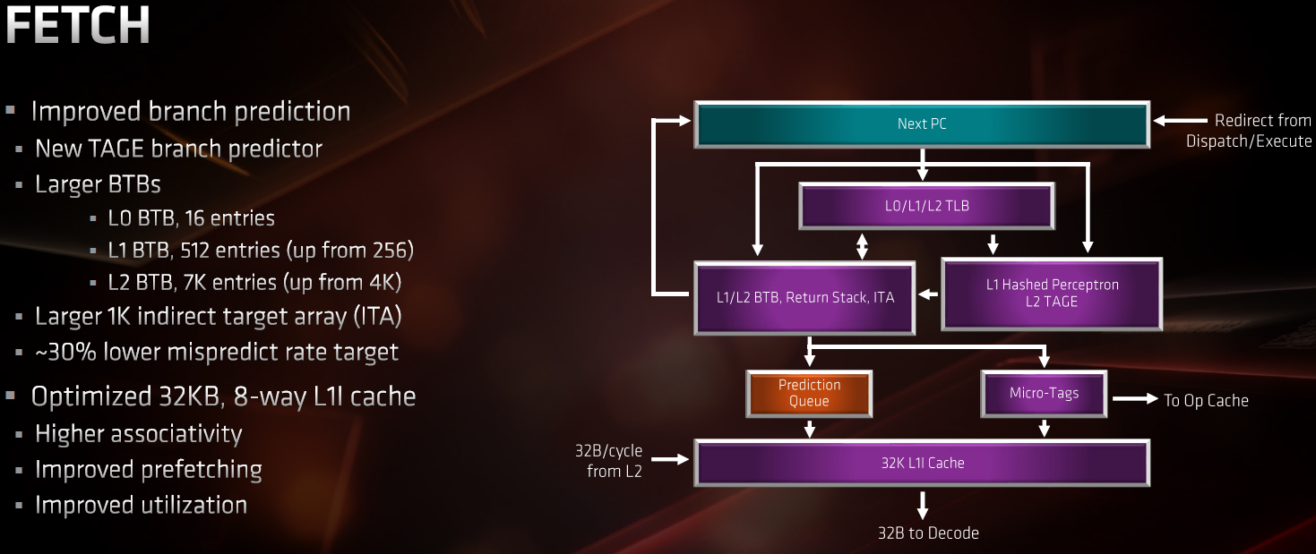

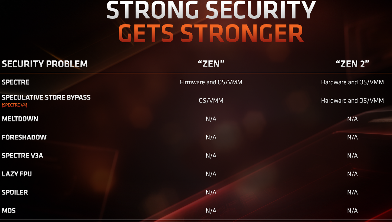

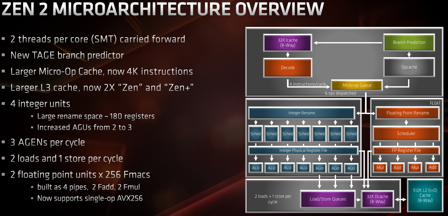

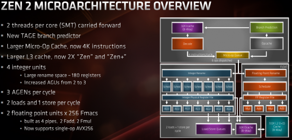

Ядрото за сметка на това е сериозно преработено и имам чувството, че почти няма област, която да не е „пипната“ от инженерите на AMD. Като начало фронтендът на процесора – там базата е запазена, като разполага с 4 декодера, но кеш за инструкции е намален наполовина от 64 на 32 КБ, но за сметка на това е с увеличена асоциативността му от 4- на 8-кратна. Целта е преди всичко подобрение на броя на хитовете и латентността на кеша, като предполагаемо това е по-ефективно от по-големият обем. След това модулът за предсказване на разклоненият е нов, от тип TAGE, като са увеличени и Branch Target Buffer-ите (почти) двойно, което би трябвало да предлага сериозно подобрение на ефективността в тази област. Кешът за вече транслирани микро операции е удвоен до 4 хил. инструкции, което намалява нуждата от декодиране при повтарящи се части от програмата. Translation lookaside Buffer-ите също за увеличени на всички нива. Запазено е, естествено, изпълнението на 2 инструкционни нишки едновременно, но са имплементирани и хардуерни фиксове за някои от вариантите на пробива Spectre, подобрена е работата и при предварително извличане на данни от паметта. Като цяло може да се каже, че преработката е доста сериозна и голяма част от увеличената производителност на такт в Zen 2 най-вероятно идва от тук.

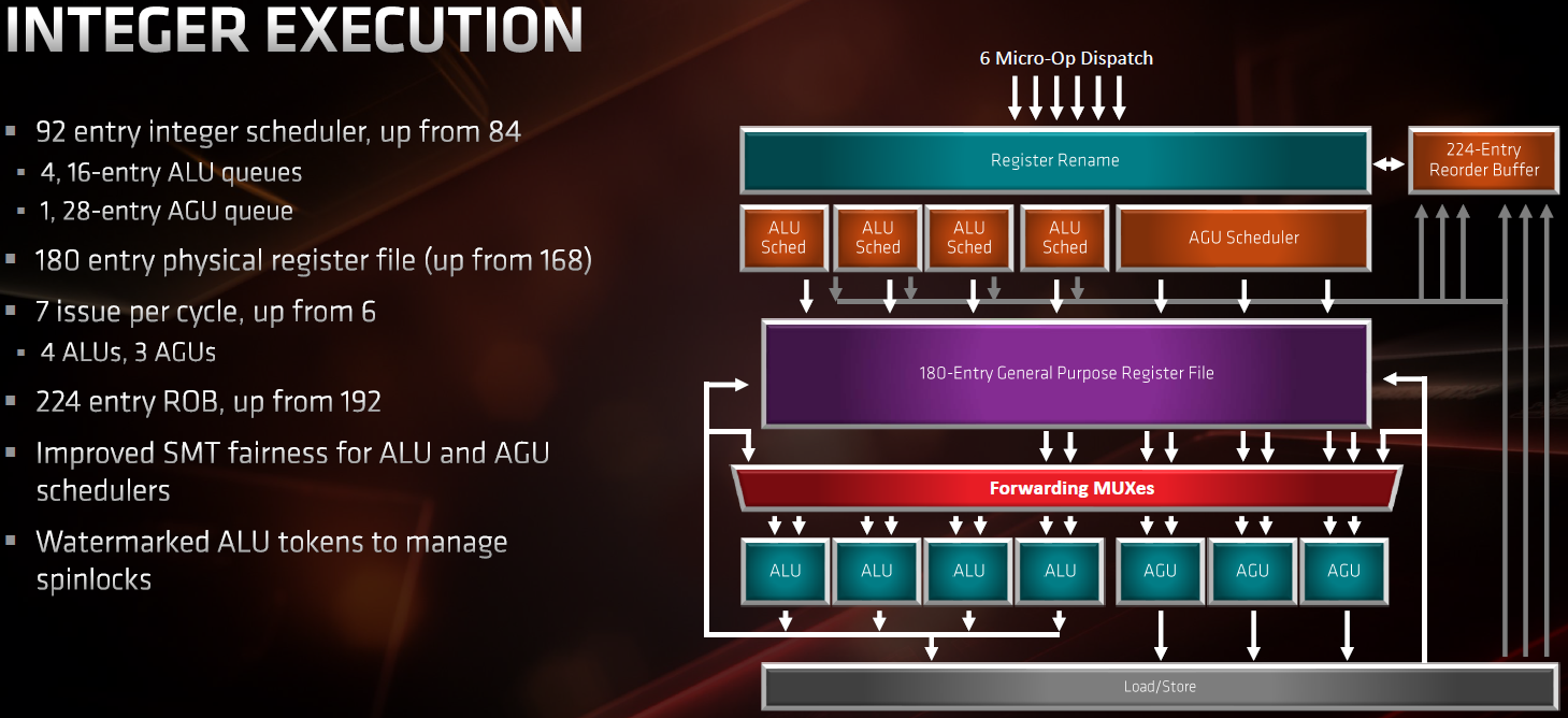

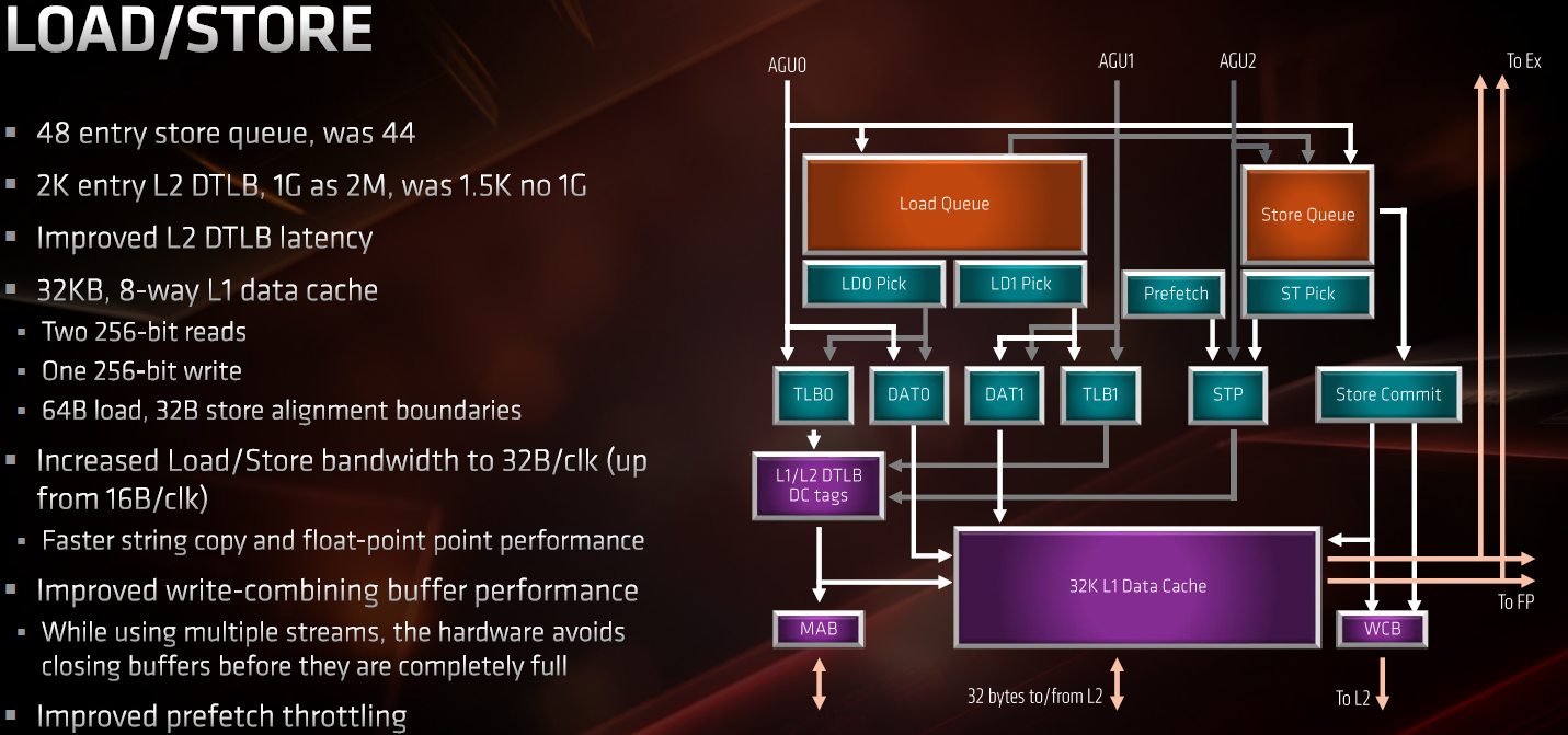

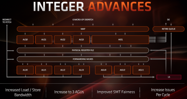

Изчислителното ядро също е подобрено, като е добавен нов МГА (модул за генерация на адреси, AGU), което беше едно от слабите места на оригиналния Zen, като сега процесорът може да изпълнява ефективно 2 зареждания и 1 запис на такт, което е важно за производителността на някои инструкции. Съответно и броя на подаваните операции към изчислително ядро е увеличен от 6 на 7, за да съответства на общия брой изпълнителни блокове (4 АЛУ и 3 МГУ). Регистровия буфер е увеличен от 168 на 180 записа, буферът за пренареждане на операциите увеличен от 192 до 224 инструкции, най-накрая изравнявайки се със Sky/Kabi/Coffee Lake архитектурата на Интел, което на свой ред означава увеличени възможност за извличане на паралелизъм от кода. Направени са промени за по-равномерно разпределение на заетостта на блоковете от отделните процесори нишки, което значи че ефективността на SMT технологията на AMD ще се увеличи още малко. Има подобрения и на ниво приключване на инструкции, както и многобройни дребни подобрения на различни буфери и опашки.
