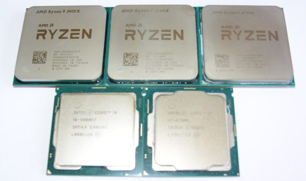

Ryzen 9 3900X и Ryzen 7 3700X
Официално AMD обяви цели 8 процесора в продуктовата линия Ryzen 3000, като сега, на 7.7, постъпват в продажба 7 от тях – Ryzen 9 3900X, Ryzen 7 3800X, Ryzen 7 3700X, Ryzen 5 3600X, Ryzen 5 3600, Ryzen 5 3400G и Ryzen 5 3200G. Единствено най-върховият представител Ryzen 9 3950X ще постъпи по-късно в продажба. Символиката за щастливото число 7 е много силна с този анонс J. От тези процесори получихме за тестване Ryzen 9 3900X и Ryzen 7 3700X. Нека все пак да припомня за какво става дума:
– Ryzen 9 3900X – 12 ядра, разположени в два „ядрени“ чиплета по 6 (по 3 в CCX). 64 MB L3 кеш памет, двуканална DDR4-3200 памет, базова честота 3,8 ГХц, максимална турбо честота 4,6 ГХц. TDP 105 Вт.
– Ryzen 7 3700X – 8 ядра, разположени в един чиплет. 32 MB L3 кеш памет, двуканална DDR4-3200 памет, базова честота 3,6 ГХц, максимална турбо честота 4,4 ГХц. TDP 65 Вт.

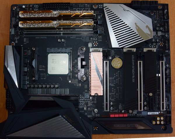

Компаньон на охладителите в този тест ще бъде Gigabyte X570 Aorus Master, един от върховите представители на серията. Честно казано мисля да пропусна подробните обяснения с какво разполага платката, тъй като лесно може да видите спецификациите на сайта на производителя. Но ще отбележа две много важни неща. Първото е лично за мен едно огромно предимство, а това е използването на „нормални“ радиатори, съставени от тънки алуминиеви ребра, запоени за дебела пластина, за охлаждане на захранващата схема на платката. Радиаторите всъщност са 2, като са свързани с топлопровод. Което е голям плюс тъй като не видях в никой момент температурата на схемата да надвишава 70 градуса, дори и при по-продължително натоварване с Ryzen 9 3900X.
Другото нещо което трябва да спомена обаче е един сериозен минус. Предполагам че някои от вас са чули, че новият чипсет на AMD X570 е доста по-лаком от старият X470, като предположенията са най-вече заради поддръжката на PCI Express Gen 4.0. Съответно огромното мнозинство от платките се охлаждат с вентилаторчета върху радиатора на чипсета. И тук идва големият проблем – това венитлаторче вие сериозно, особено под натоварване. И по „вие“ имам предвид особено неприятният високочестотен звук в стил зъболекарска машинка, който успява да се разпространи даже извън рамките на кутията. Още по-странното е, че макар че този вой все пак се регулира в някакви граници (между 3700 и 5000 /мин), през по-голямата част от времето на тестовете към него не беше свързано нищо, и въпреки това периодично вентилаторчето се ускоряваше до 5000/мин. Вярно е също и че така и не видях температурата на чипсета да пада под 50 градуса. Най-лошото от всичко е, че за съжаление поне в последният фърмуер наличен на сайта на Gigabyte (F5e), който беше използван за тестовете, секцията за контрол на оборотите на точно този вентилатор просто липсва. А този шум ще бъде крайно дразнещ за мнозина.

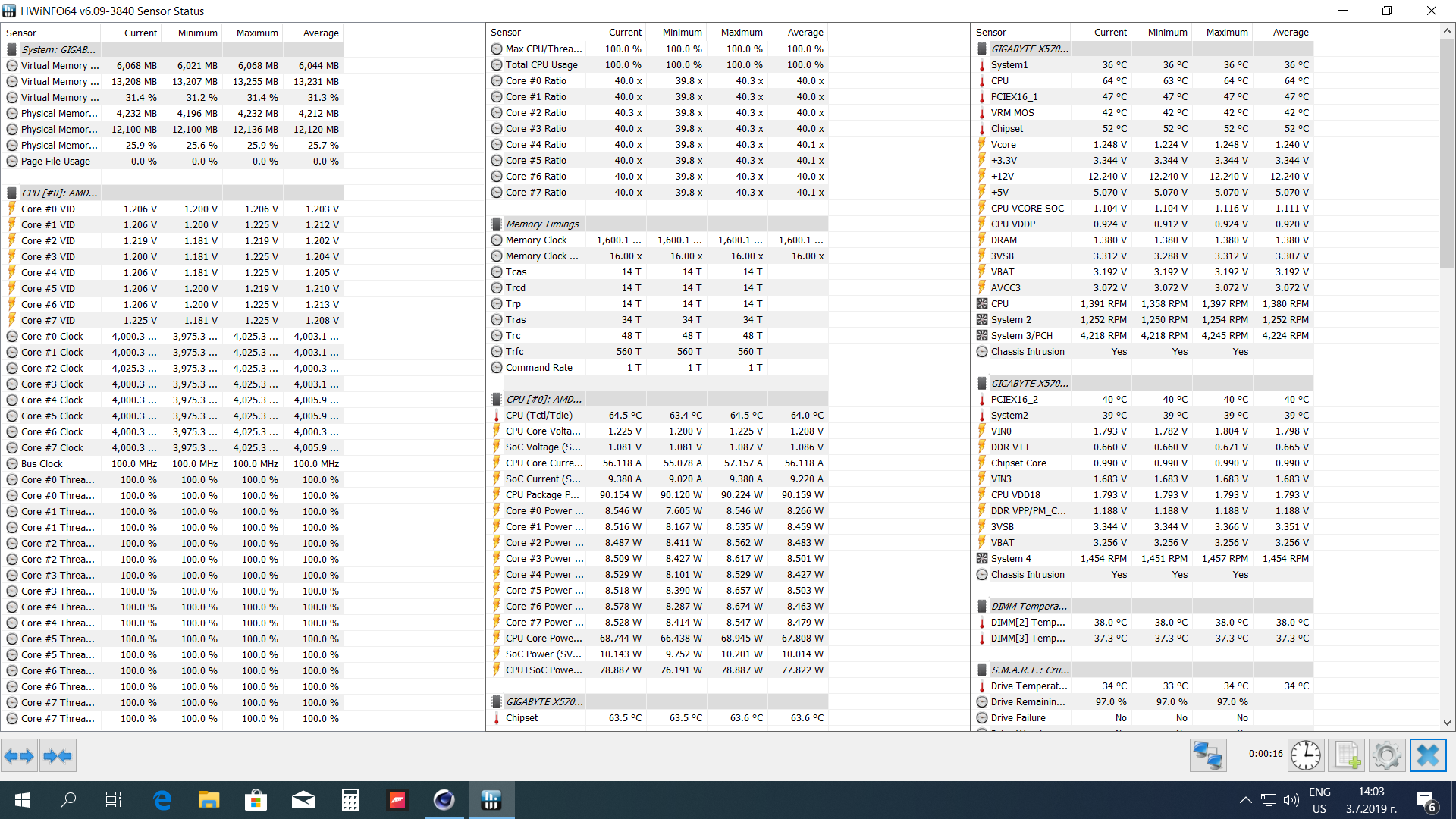

Но нека да се върнем малко и към процесорите. Преди всичко да поговорим за работните честоти с използвания охладител. Максимума, който видях по време на работа, беше 4,5 ГХц за Ryzen 9 3900X и 4,375 ГХц за Ryzen 7 3700X и то са на някои конкретни ядра. Това, разбира се, е в рамките на очакваното, тъй като, както вече споменахме Precision Boost алгоритъмът е силно опортюнистичен, като дори отчита качествата на отделното ядро, а нашият тест беше с по-слаб от използвания от AMD охладител (Noctua NH-D15) и при по-висока околна температура от използваната от AMD за техните собствени тестове. Под многонишково натоварване (рендъринг), честотите типично бяха от порядъка на 3900 +/-50 МХц за 12-ядреният модел и 4000+/-25 МХц за 8-ядреният представител. По време на гейминг пък честотата беше съответно в рамките на 4150-4200 МХц и 4200-4250 МХц за двата процесора.
