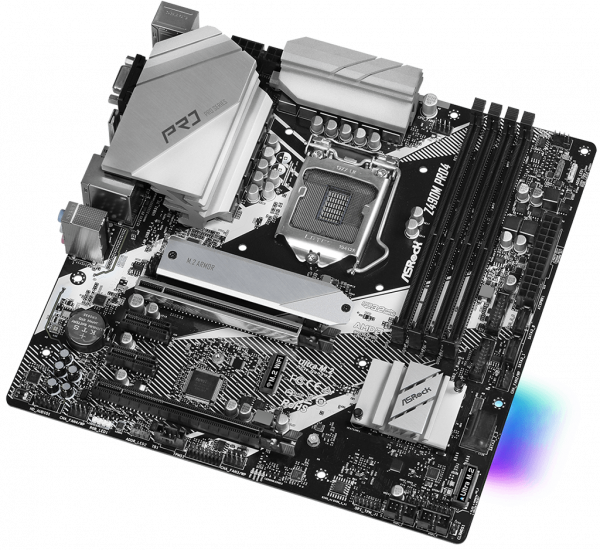

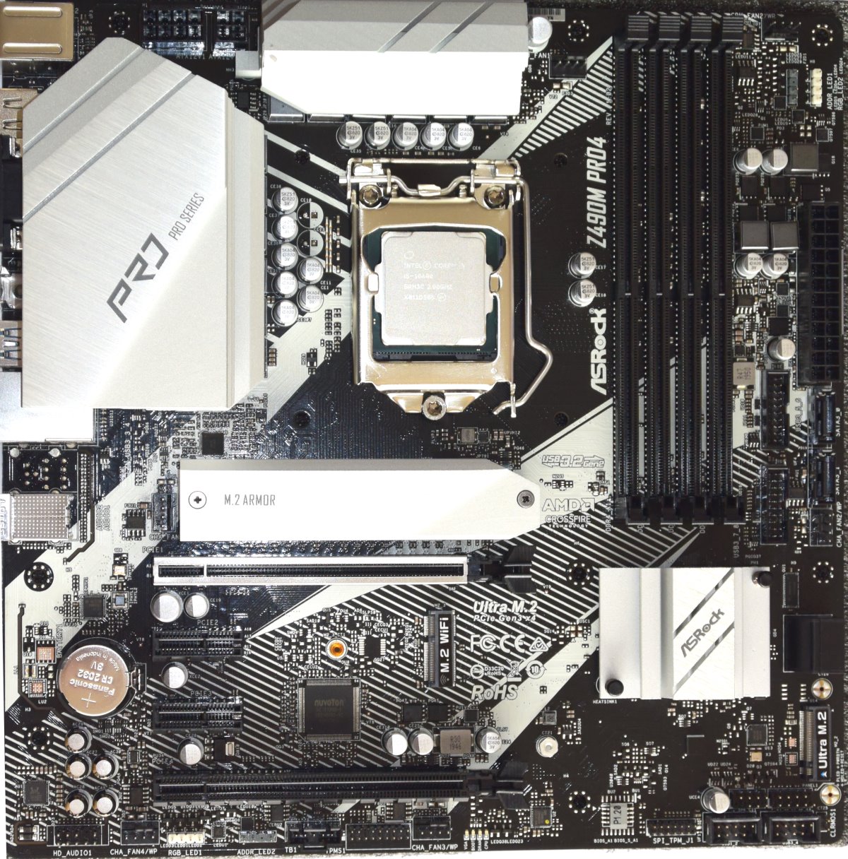

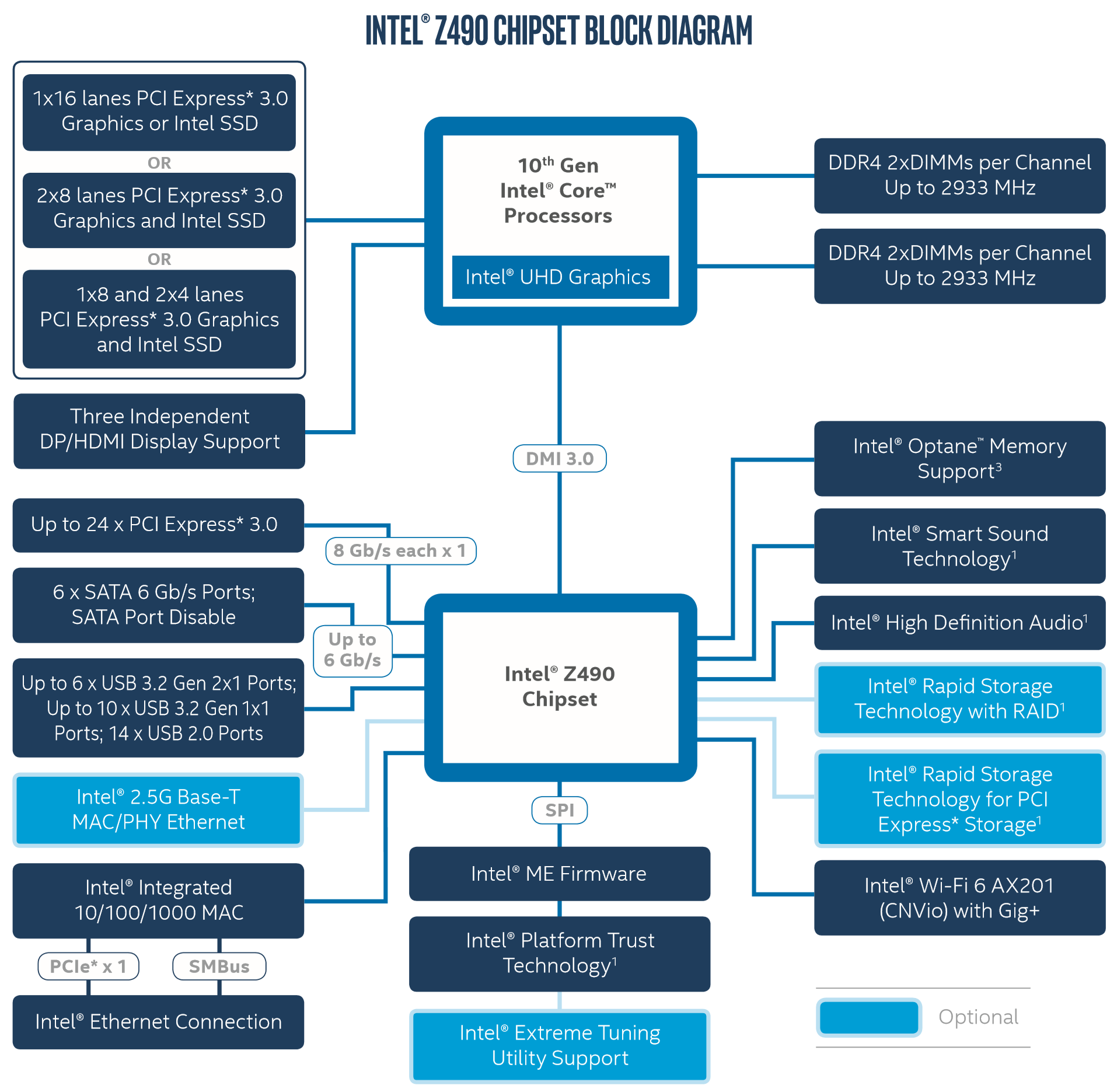

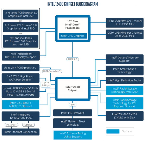

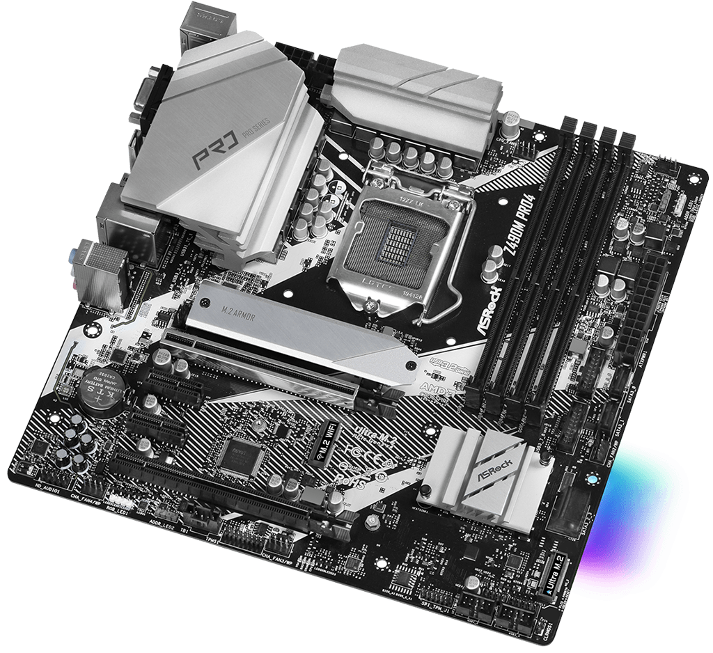

За съжаление всичко това идва и с нова платформа, така че процесорите от 10-то поколение не могат да бъдат поставяни в старите дънни платки LGA 1151. И този път имаме физически промени на цокъла, носещ наименованието LGA 1200, който има, изненада, 1200 извода. Така че имате нужда от нова дънна платка. И за това имаме нови чипсети. За съжаление засега се предлагат само платки, базирани на Z490, който изглежда е единственият отключен за овърклок. А разликите със Z390 са почти пренебрежими, като май се ограничават само до включването на Wi-Fi 6 поддръжка. Би трябвало съвсем скоро да бъде достъпен и B460, но засега на пазара има само Z490, като минималната цена за платките с него започва от около 300 лв. В този случай това е Asrock Z490M Pro4, който е в долната гама на моделите на Asrock, но към дадения момент не е като да имах кой знае какъв избор, макар че вече на пазара има и други платки.
Това, което най-вече ми направи впечатление на тази платка е, че се ползва 10-фазен (поне по декларираното от производителя) VRM дизайн, който се охлажда от МАСИВНИ алуминиеви радиатор, с дебели около 5 мм. ребра, и което е по-важното, РЕБРА, а не типичните напоследък леко разкършени парчета алуминий за красота. Което предполага, че всичко това е предвидено за разсейване на сериозна мощност, вероятно за да може да издържи 250 Вт в турбо режим на Core i9-10900K. Та чак, чудо на чудесата, от компанията не използват популярните напоследък пластмасови заглушки над радиатора, които особено добре помага за превръщането на зоната в една малка, приятна фурничка с нулев въздушен поток, ами дори използват горната част на самия радиатор със същата декоративна цел. И за да им помогне с още няколко десетки кв.см. разсейваща площ.
