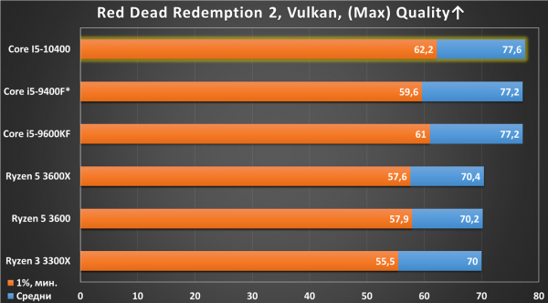

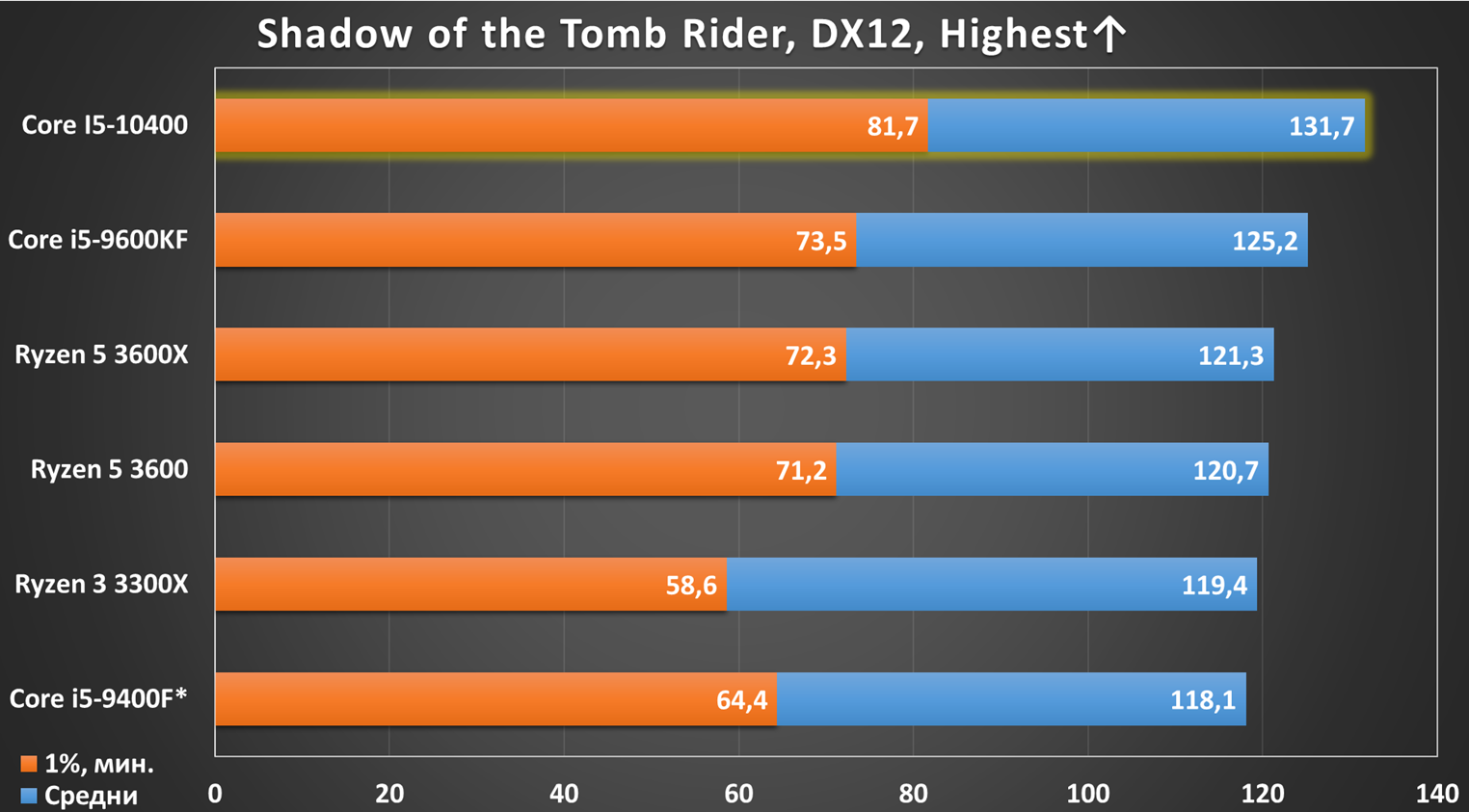

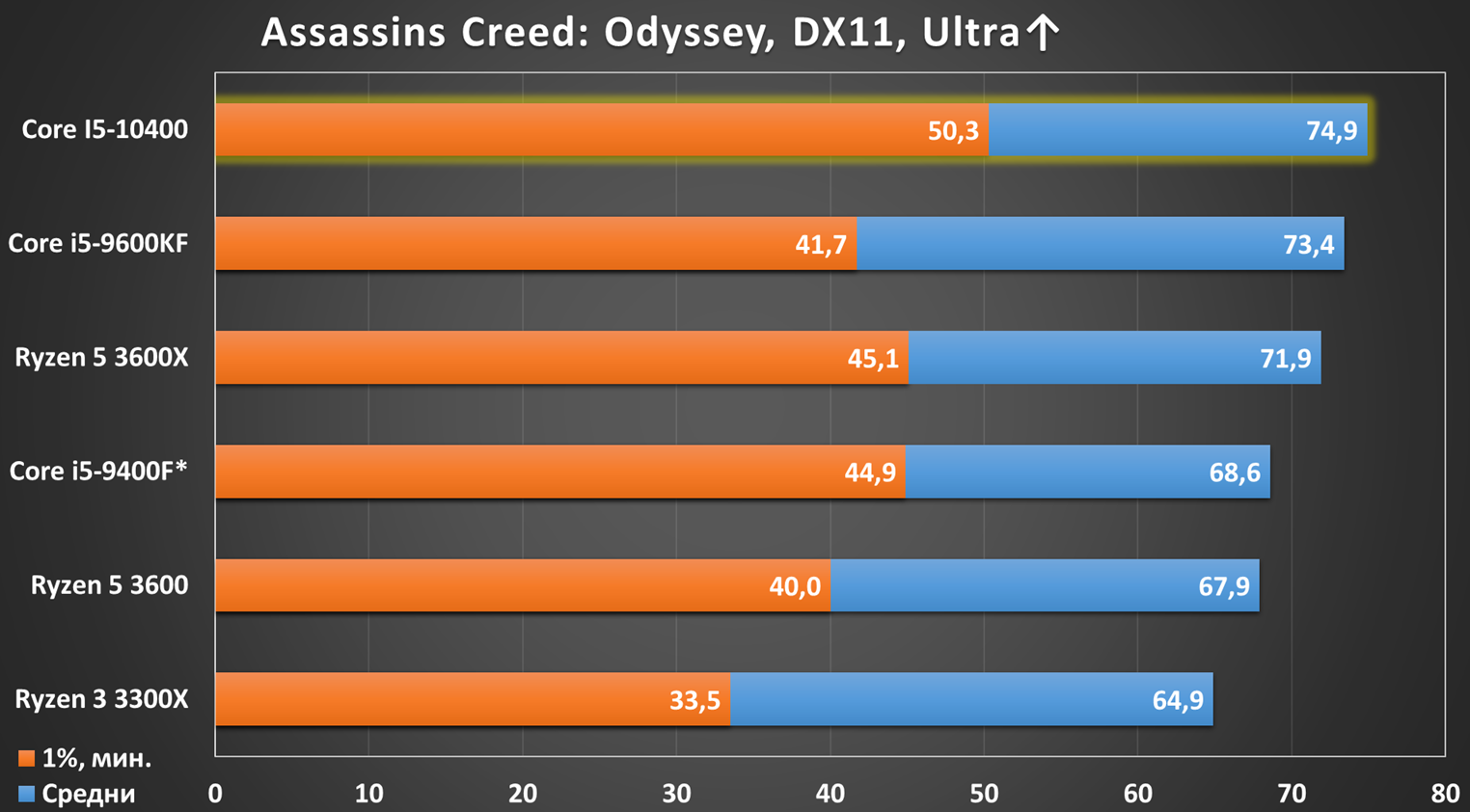

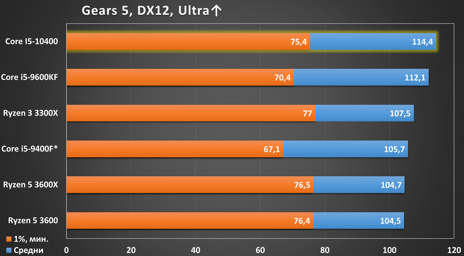

В това отношение, Core i5-10400 със сигурност се представя доволно добре. Въпреки че доста от игрите започват да се опират в графичната производителност (а това все пак е GeForce RTX 2080, повече или по-малко вторият по производителност чип на NVidia в момента), новият модел на Intel предлага сравнима и в някои случаи по-добра производителност спрямо Core i5-9600KF. През повечето време това се отразява най-вече в по-добри 1% минимални кадри в секунда, но в Shadow of the Tomb Rider, Assassins Creed: Odyssey, Gears 5, Call of Duty: Warzone, Fortnite и Overwatch има и по-добри резултати при средните FPS.

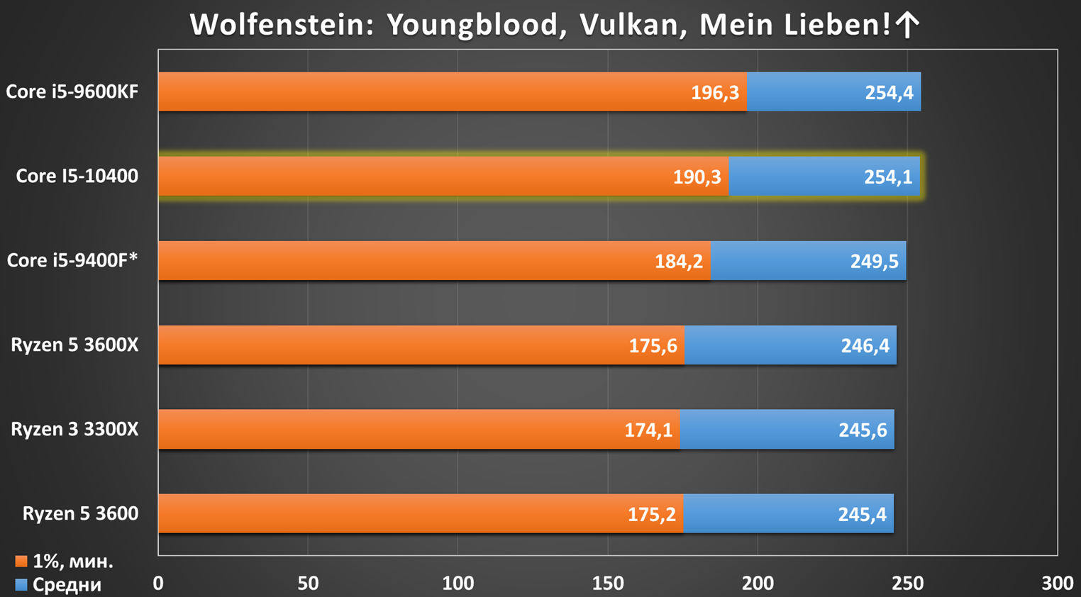

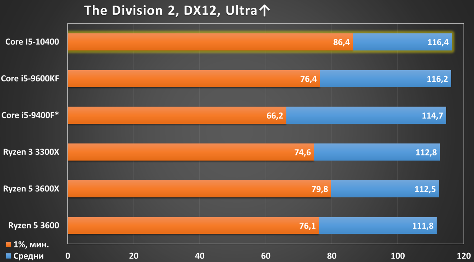

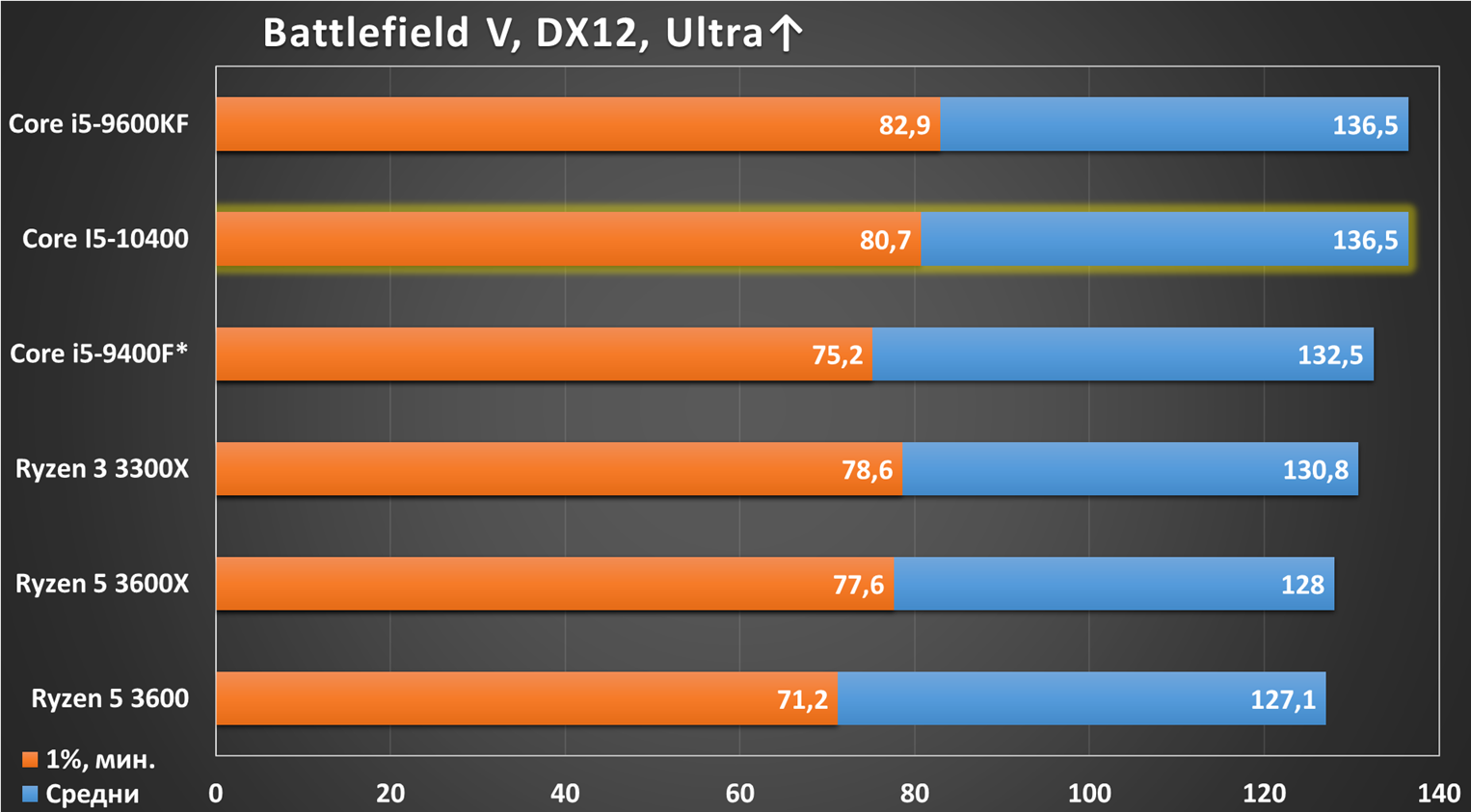

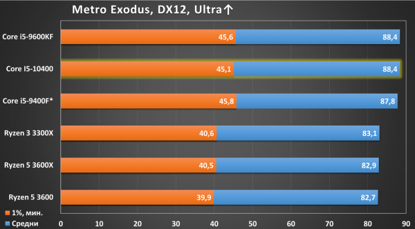

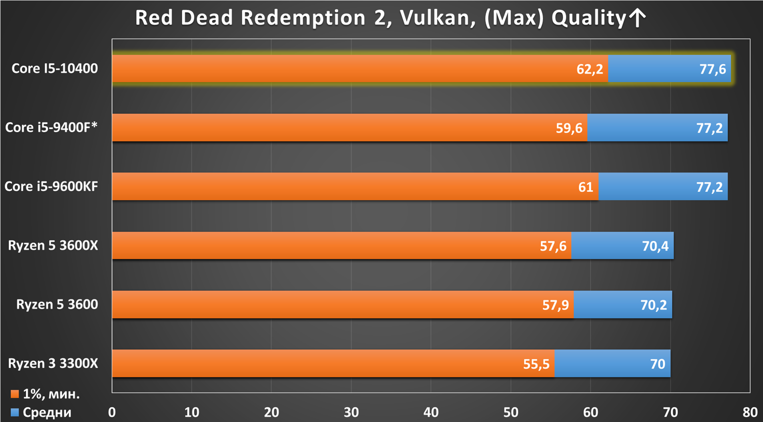

Друг интересен аспект, който трябва да се отбележи, е как във Wolfenstein: Young Blood, Metro: Exodus и Red Dead Redemption 2, Gears 5, The Division 2 и Battlefield V, изглежда че моделите на AMD удрят някакво ограничение за средните кадри по-рано от моделите на Intel. Това е графичната производителност на GeForce RTX 2080, но интересното в случая е че и в двата случая имаме уж максимално натоварване на графичния процесор, но въпреки това при моделите на АМД резултат е няколко кадъра надолу и не зависи особено от производителността на процесорите. Т.е. вероятно става дума за някакво системно ограничение, а не обезателно за по-ниска производителност на процесора.

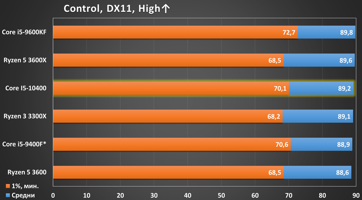

В същото време в Control подобно разграничение липсва, като всички процесори опират на едно и също ниво на производителност. Една от възможностите е представянето на PCI Express контролер или някакви драйверни ограничения. Може би трябва да се провери как стоят нещата с Radeon графичните карти и дали PCI Express 4 променя по някакъв начин нещата. Само по себе си това ограничение е в рамките на 4-7 кадъра, но в някои игри това се оказват близо 10% разлика, които не са пряко свързани с чистата производителност на процесора.
